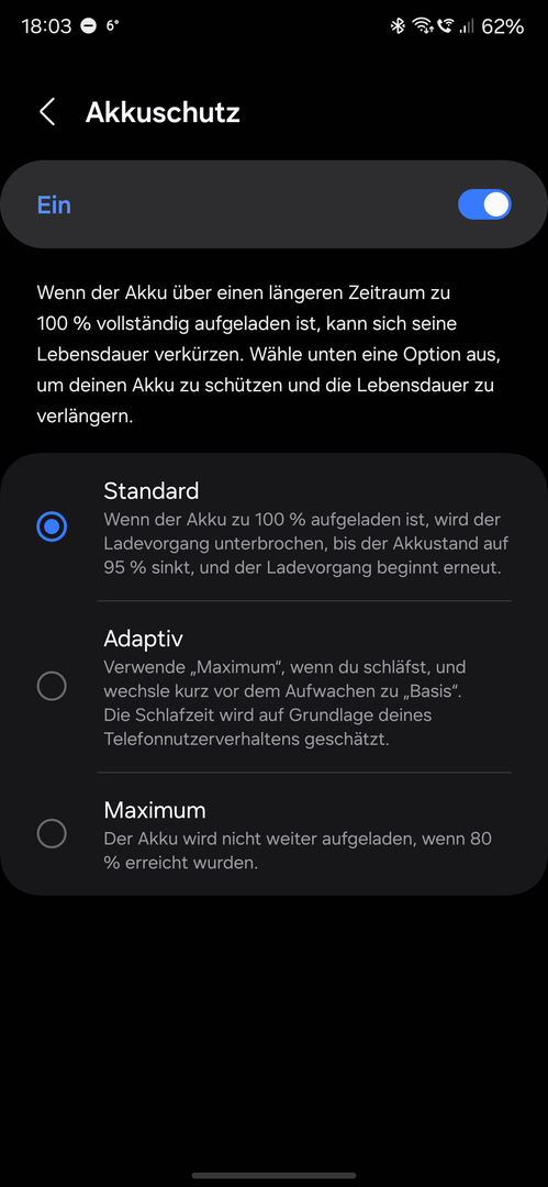

Vielleicht deswegen?
@Doktor M@buse also bei mir ist der Akkuschutz aus.
