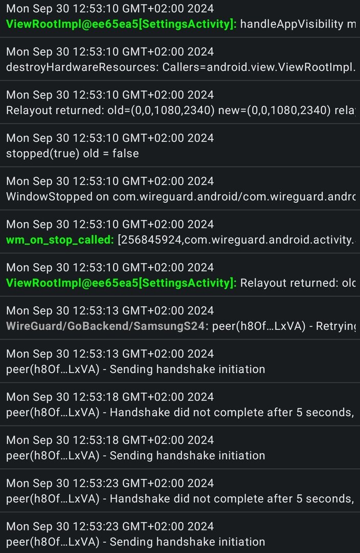

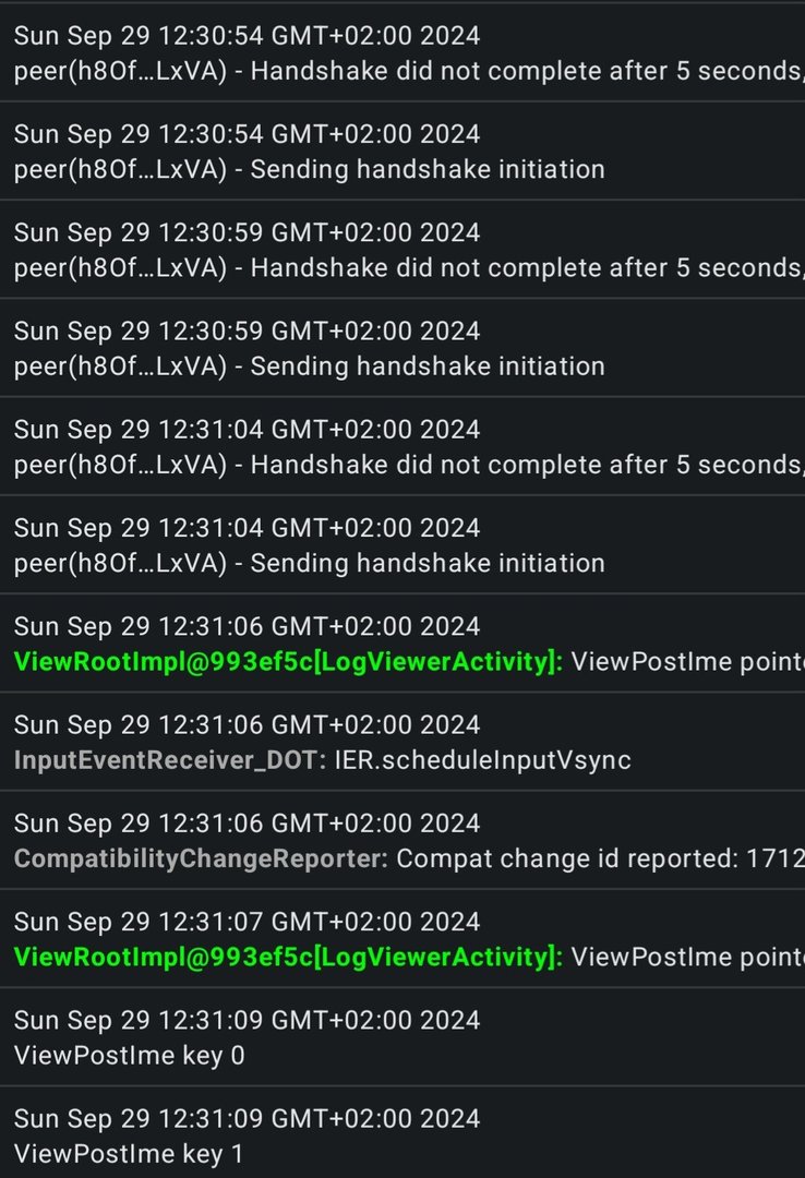

Und noch einmal.... Intern via Wlan funktioniert WireGuard Extern via 4G LTE null es kommt keine Verbindung zustande.
In der Box den Tunnel gelöscht WireGuard neu eingerichtet und auch auf dem S24 - Code neu gescannt es kommt keine Verbindung mit LTE zustande.
@maik005
IPV6 2a02:908:100:9::1b9
IPV4 FRITZ!Box verwendet einen DS-Lite-Tunnel
AFTR-Gateway: 2a02:908::1:4003
MyFritz funktioniert
Hast Du die IPv6 Adresse in eckigen Klammern in Wireguard gespeichert?
Ansonsten werden die Doppelpunkte als Trennung zwischen IP und Port interpretiert. Dann wird natürlich keine Verbindung aufgebaut.

Hast du am Smartphone im mobilen Netz denn überhaupt IPv6?
schau mal mit
ip.zuim.de
@maik005 Moin ja ich hab am S24 IPV6
Wie gesagt es scheint am Update der FritzBox auf 7.58 zu liegen den mit der 7.57 lief es ohne Probleme
Box zurückgesetzt, neu eingerichtet es bleibt bei dem Problem...
Grüße
So mal mit der Vodafone Hotline gesprochen... Bin umgestellt auf IPV4 und siehe da nun funktioniert es wieder.
