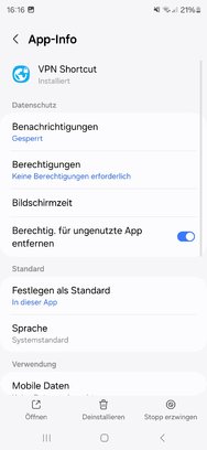

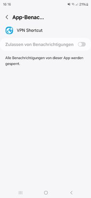

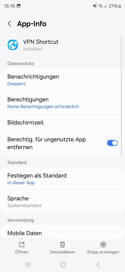

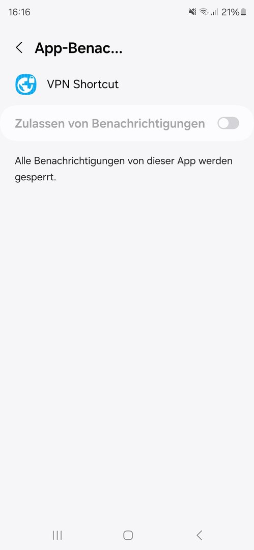

Allerdings kam jedoch vom S24 die Meldung das es die App VPN Shortcut in den Tiefschlaf versetzt wird,
da ich es anscheinend lange nicht gebraucht habe.
Nun wollte ich die VPN-Verbindung wieder mal nutzen aber das klappt jetzt nicht mehr.
Es verbindet sich mit der Fritz!Box und diese zeigt auch an das eine Verbindung besteht, allerdings ist kein Zugriff auf das Netzwerk möglich.
Warum auch immer kann ich der App keine rechte mehr zuweisen, was denke ich auch die Freigaben auf das Netzwerk angeht.
Löschen der VPN Profile und Neuinstallation der Anwendung bracht leider nichts.
Der VPN Client ist ja in Android integriert, somit ist da leider keine Neuinstallation möglich.

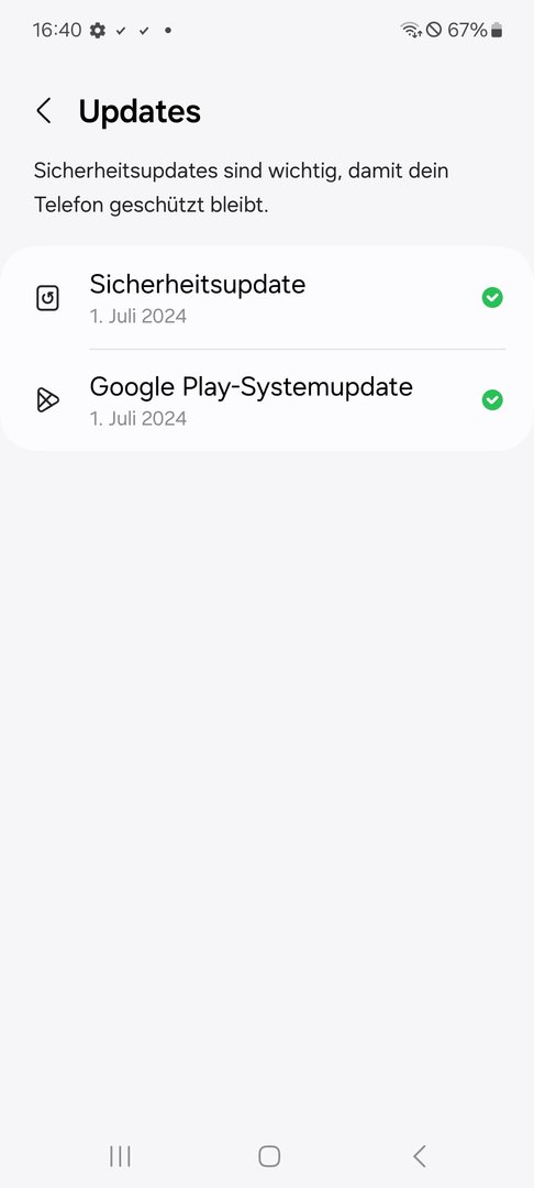

Ich habe das gleiche Problem festgestellt mit Samsung A53 5G und A54 5G, hier mit Lancom-Router.
Das Problem tritt erst dann auf, wenn man das "Google Play System Update" vom 1. Juli 2024 installiert und das Smartphone neu startet. Leider haben Lancom-Router kein Wireguard, deswegen bin ich auf ipsec psk angewiesen.

Ich meine das Google Play-Systemupdate, das wird unter den Android-Updates angezeigt.
