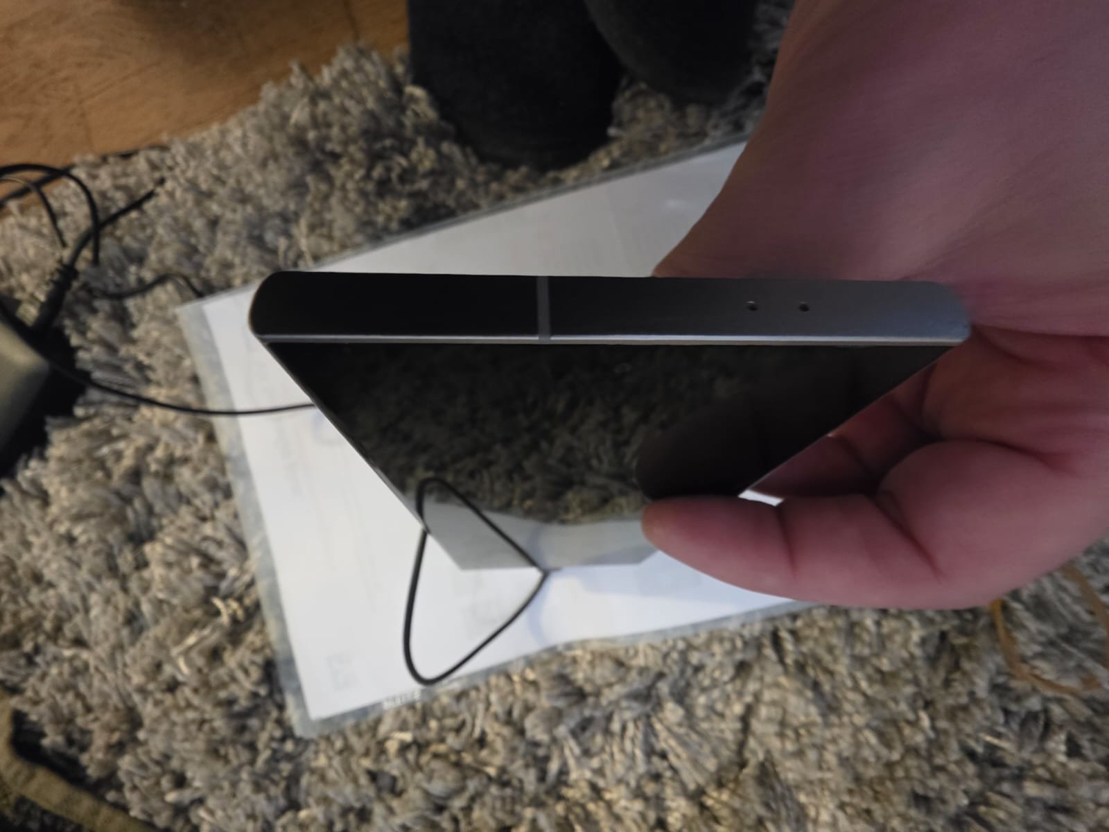

Das ist die linke Randseite. Er hat von schräg oben aufs Display fotografiert. Das Glitzerne ist der Ramen linke Seite.
So, ich habe mein Handy zurück, oder ist es nicht meins?
Ich habe hier ein unbeschädigtes Handy, ich sehe selbst mit Lupe keinen
Displayschaden. Der Akkustand ist bei null, insofern kann ich die Imei Nummer
noch nicht checken. Ich bin gerade am laden.
Ich lade gleich mal ein paar Fotos hoch.
Ob das Handy noch immer den Fehler mit der Ladebuchse hat,
wird sich später zeigen.

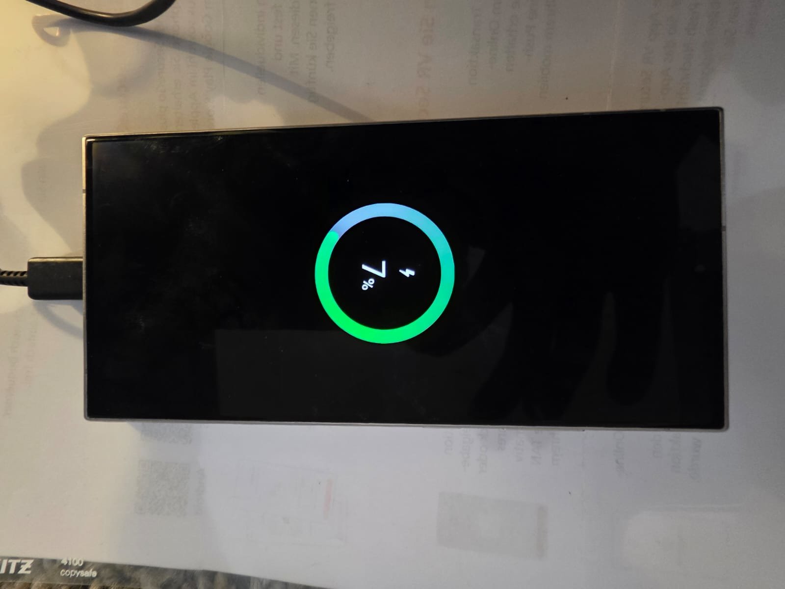

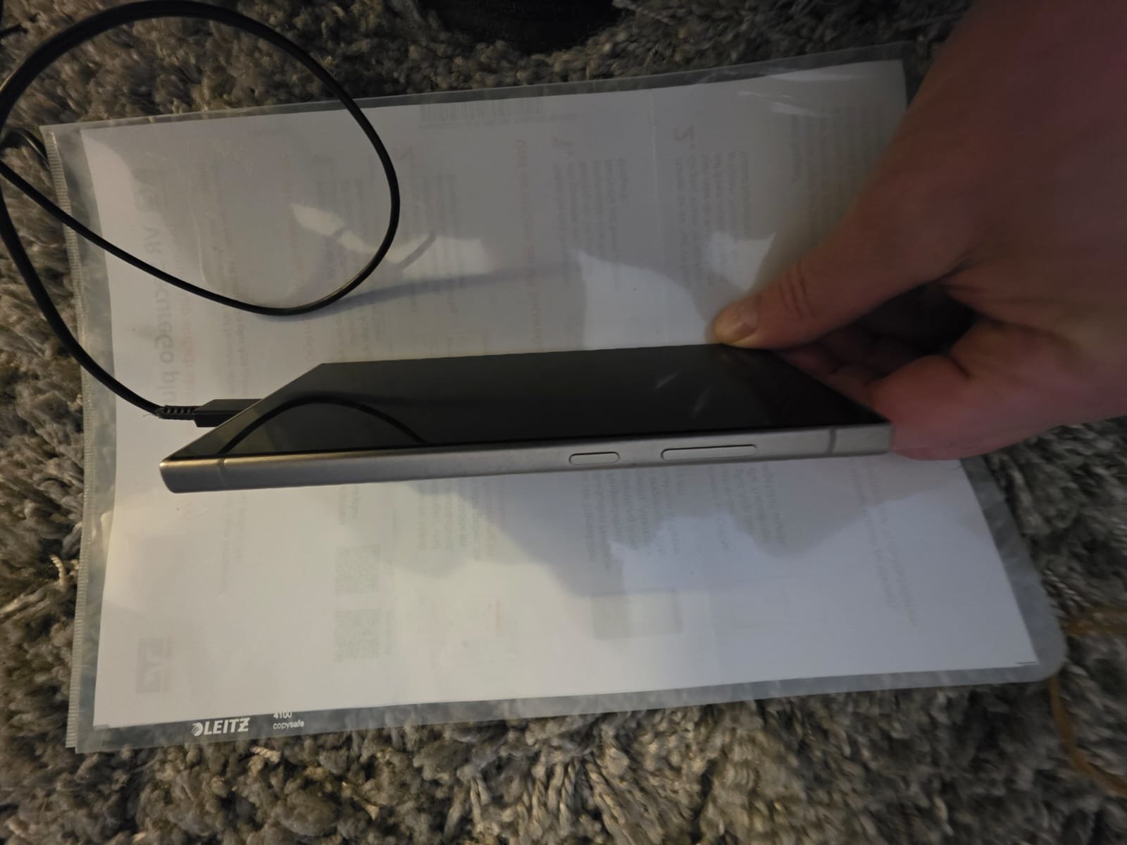

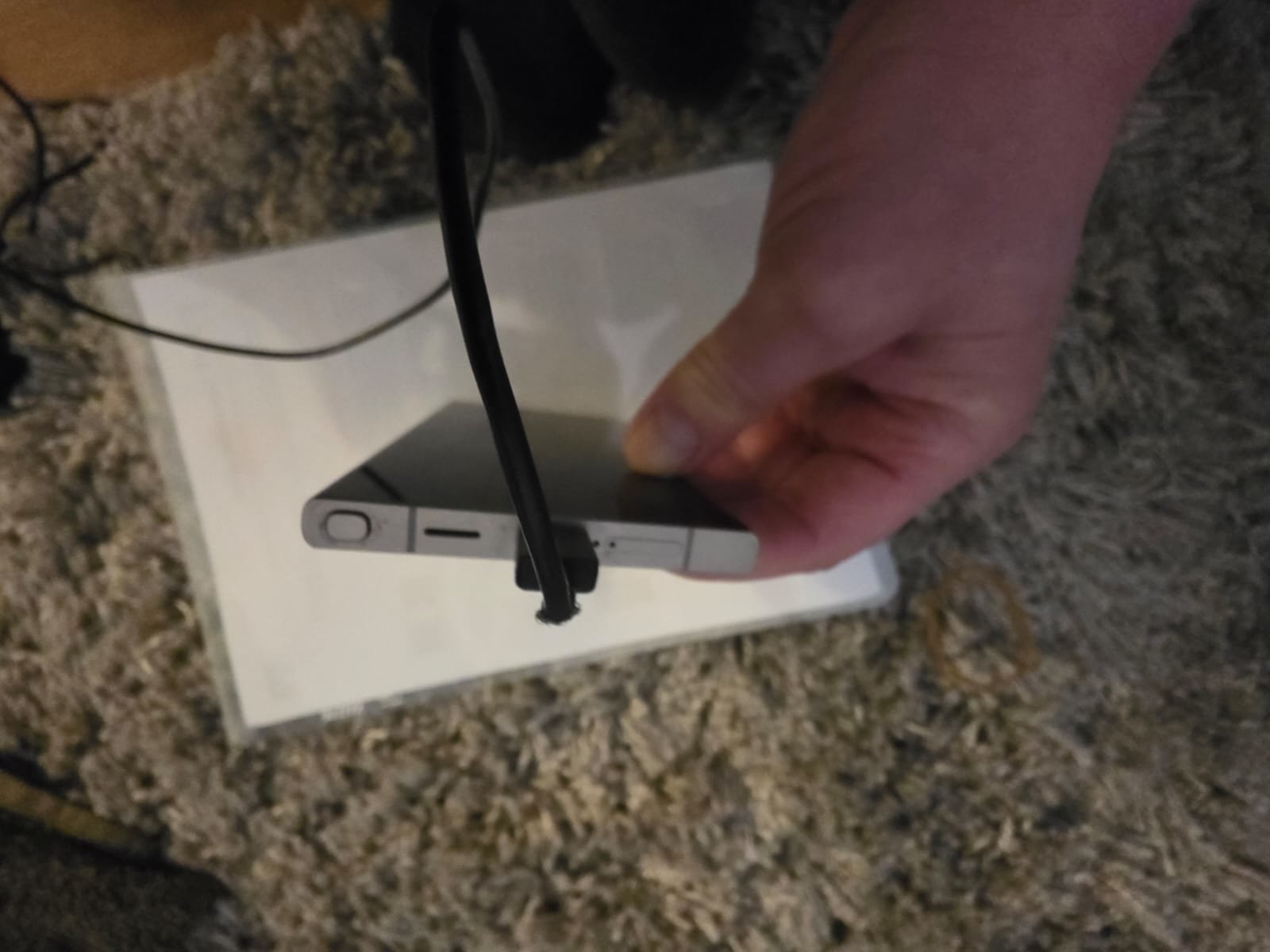

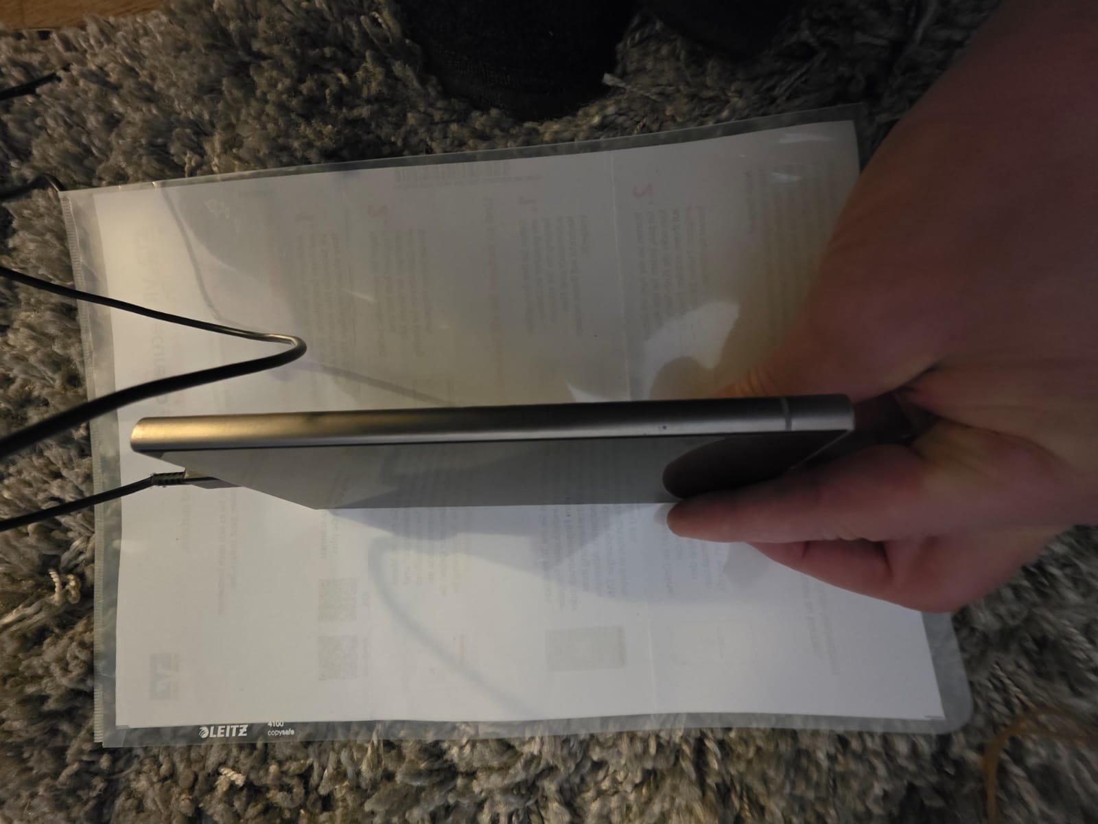

So, hier die Bilder.
Laut Imei ist es mein Handy. Bin echt perplex....
Ich habe nun festgestellt, dass die original Folie die auf dem Handy war, entfernt worden ist.
Ich könnte mir fast vorstellen, dass das vom Techniker als Beschädigung wahrgenommen wurde,
das sich vielleichtein kleiner Teil der Folie gelöst hatte.
