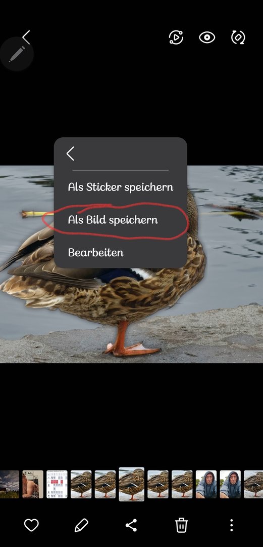

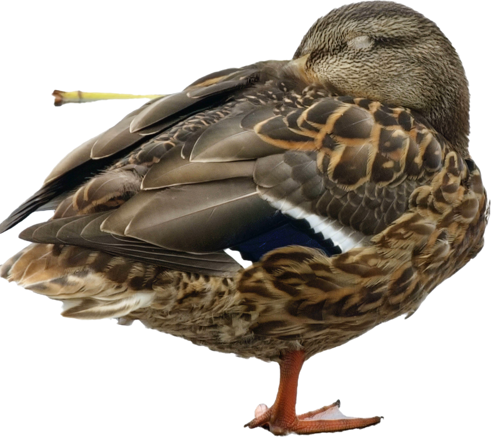

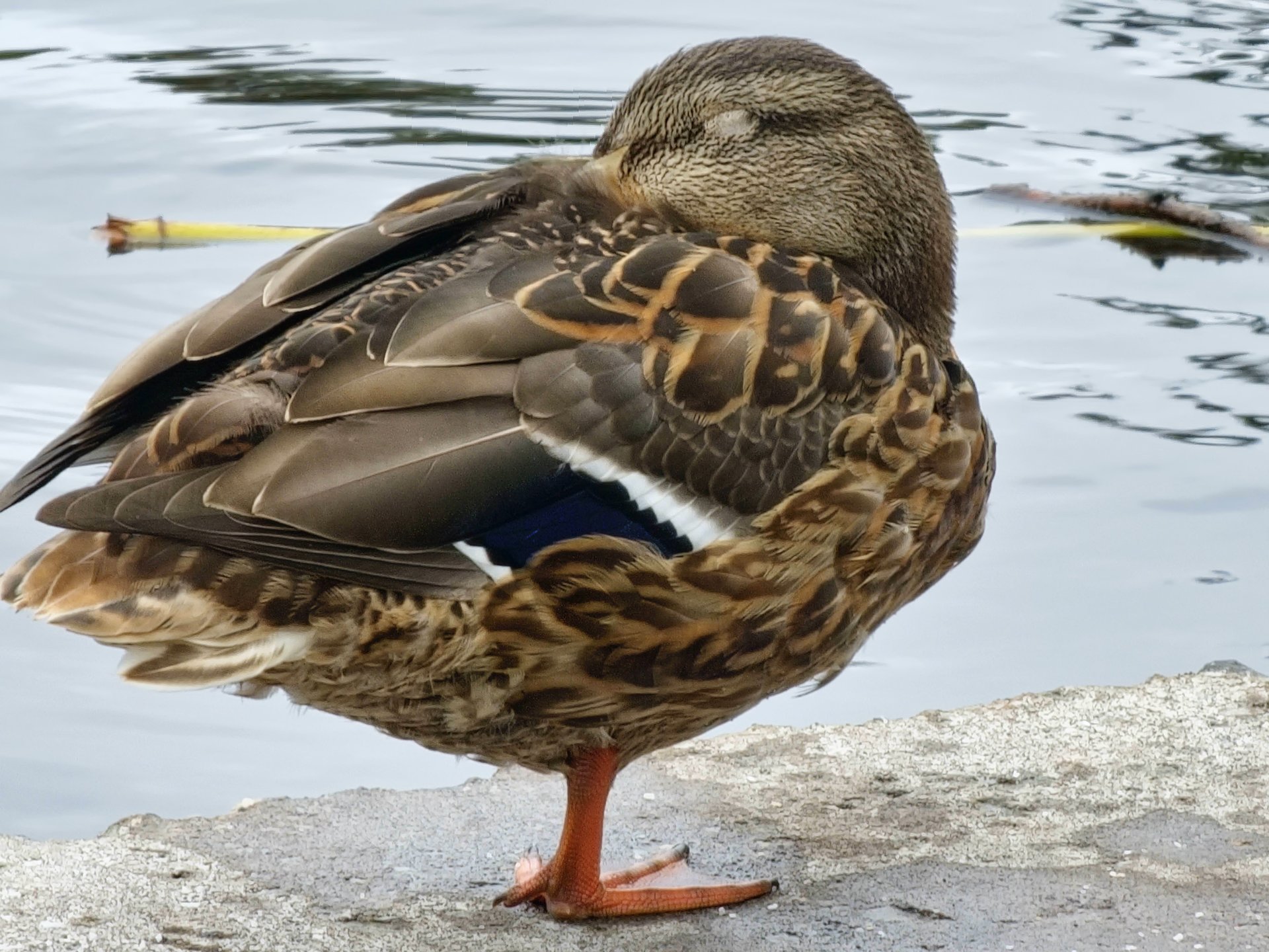

@Viviana1987 du kannst noch über die Samsung Galerie das Foto öffnen, dann länger auf das Objekt im Fototippen und als Bild speichern.
Dann ist der Hintergrund auch schwarz.
Die Bilder werden dann, im internen Seicher unter Clipped images, gespeichert.
Das kommt hoffentlich dem as du machen willst am nähsten
Der Hintergrund ist transparent, wenn als Bild gespeichert wird.
Reaktionen: marcodj und AL66
