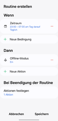

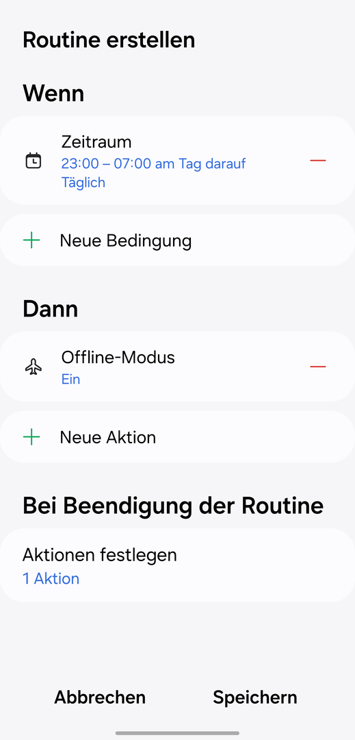

Monika44 schrieb:
Bin eine Rookie-in, so etwas kann ich nicht ...
Was kannst du nicht? Dein Smartphone entsperren und dort eine App (Modi & Routinen) öffnen, dann lesen was dort steht und einfach mal ausprobieren?
Ist nur unwesentlich komplizierter, als einen Wecker zu stellen... Hab auf die Uhr geschaut und weniger als 30 Sekunden dafür gebraucht ;-)

@Monika44
Würde es nicht reichen es offline zu nehmen?
Ich habe mir eine Routine eingerichtet die zur Zeit X bis zur Zeit Y folgendes macht:
- Offline ein
- Energiesparen ein
- Tonmodus lautlos: Klingelton + Benachrichtigungen + System 0%
Gruß Küste
