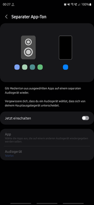

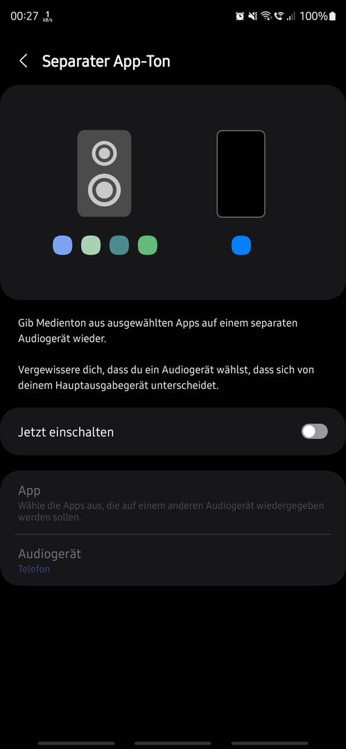

Ist eventuell der "Seperate App-Ton" aktiv und/oder eine bevorzugte Medien-App im SoundAssistant?
@profi_fahrer kannte die Einstellung nicht, hatte mir schon Hoffnung gemacht, leider aber nein
