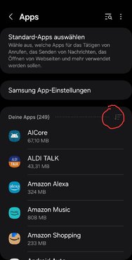

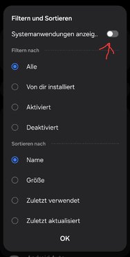

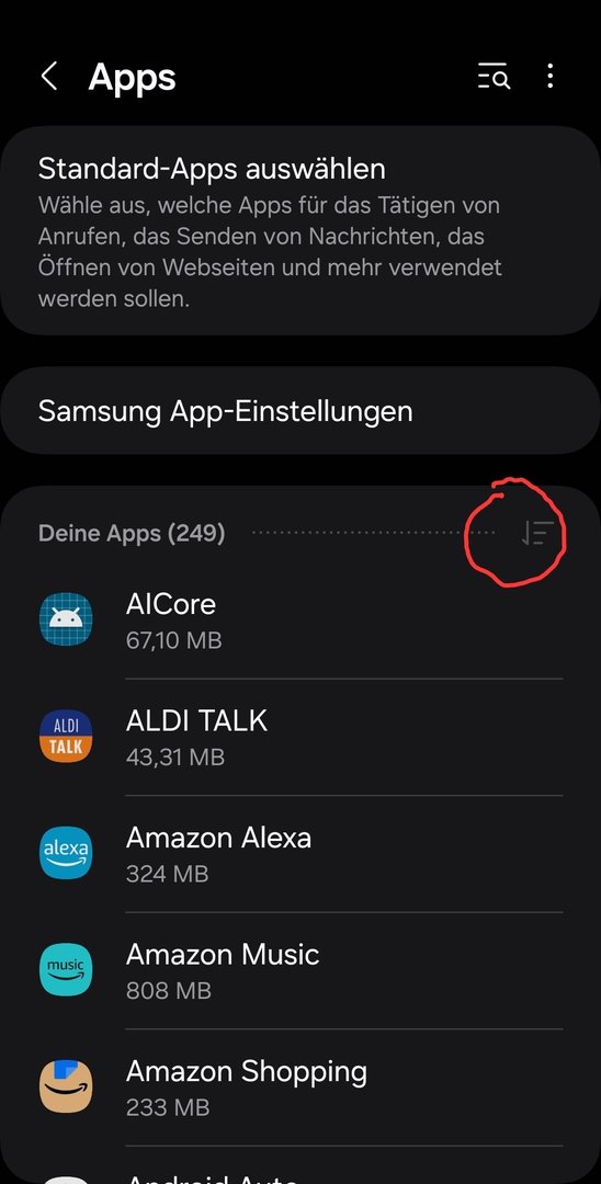

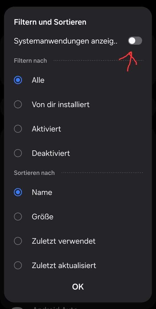

@Finn73
Versuche mal Folgendes.
Einstellungen -> APPS
Dort unter "Samsung App-Einstellungen" auf das Symbol für "Filter und Sortieren" (die 3 Striche) klicken.
Dort dann "Systemanwendungen anzeigen" aktivieren, Filter = Alle, Sortieren nach = Name und dann mit OK bestätigen.
Jetzt bis "USBSettings" scrollen und die App anklicken.
Nun unter Speicherplatz die Daten und den Cache löschen und danach das Handy neu starten.
Ist ein Tipp von Samsung Support, der auch bei der Meldung "Feuchtigkeit im USB-Anschluss" helfen soll.
Mit der Aktion sollen alle gespeicherten Infos zu jemals am USB-Anschluss angeschlossenen Geräten/Kabeln inkl. der Fehler die sie erzeugt haben gelöscht werden.
Da aus meiner Sicht die USB-Buchse sehr sensibel ist und ich fast nur induktiv lade, habe ich mir noch diese "Abdeckung" gekauft und montiert. Wenn man das Handy mit Hülle genutzt wird, fällt der "Stöpsel" nicht weiter auf.
Gruß Küste
Reaktionen: Finn73, WolfgangN-63, dergrossekleine und 2 andere

Bei mir gibt es unter "Filter und Sortieren" nur den Punkt "Sortieren nach". Die Auswahl "Systemanwendungen anzeigen" gibt es nicht.

@UWdus
Du bist bestimmt falsch abgebogen ;)
Hier mal zwei Bilder wie es geht.
Gruß Küste
Reaktionen: Angelecki, UWdus und WolfgangN-63
