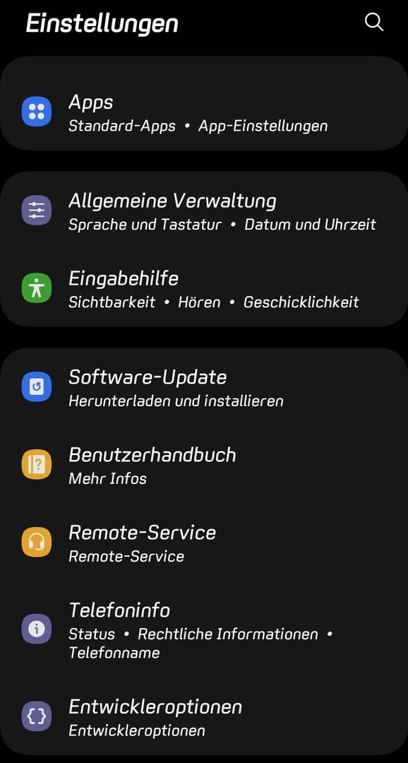

@Angelecki normal bei den Einstellungen. Klar wenn die App nicht angeklickt wird, "passiert" auch nichts. Tippe ich da drauf wird Smart Tutor installiert.
Wenn ich das nutzen will, muss ich paar Anweisungen folgen, auch klar. Lösche ich aber Tutor und drücke wieder auf Remote, ist die App wieder da.
Möchte wenn es geht, das aus der Liste raus, wenn es auch nur kosmetisch ist. Habe Samsung Kids, Crocos Freunde und son Mist alles auch mit ADB schon raus. Problem man weis nur nicht welcher Dienst/APK da zuständig ist, das ADB auch anfassen könnte. Hoffe konnte so helfen.

So weit ich verstanden habe, (Google) dient der Punkt Remote Service dem Samsung Support um auf dein Gericht zu schauen und dich ggf. zu unterstützen? Warum klickst du also überhaupt auf Remote Service? Versehentlich? Dann würde es Sinn mach den Eintrag so wie ich einfach auszublenden in den Einstellungen.

Super alles geklappt, der Eintrag ist weg. Nett das man auch die Einträge in den Einstellungen neu anordnen kann. Habe da Sachen wie Anzeige, Verbindungen, Apps usw alles nach "oben" genommen und was kaum brauchst runter gesetzt.
