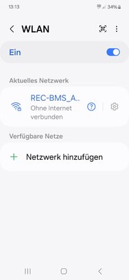

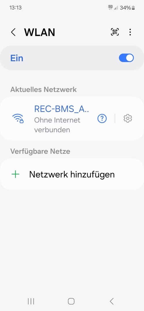

Hallo Zusammen,
habe ein großes Problem mit meinem neuen Samsung S24. In meinem Wohnmobil habe ich eine LiFePo4 Aufbaubatterie. Solche Batterien brauchen ein BMS, ein Battery Management System, wie alle Lithiumbatterien. An dieses BMS angeschlossen ist ein WLAN Modul ohne SIM Karte. Dieses Modul baut ein WLAN Netzwerk auf, hat aber keinen Internetanschluss. Mit meinem Samsung S8 konnte ich mich dann mit diesem WLAN verbinden und hatte Zugriff auf das BMS. Da kann man die Batteriedaten auslesen und verschiedene Einstellungen vornehmen. Mit dem Laptop funktioniert das auch problemlos, eben ohne Verbindung ins Internet. Mit meinem neuen S24 funktioniert das leider nicht. Ich wähle mich in dieses WLAN ein und werde verbunden. Nach wenigen Sekunden fängt das WLAN Symbol rechts oben auf dem Display des S24 an zu blinken und meldet sich aus dem WLAN ab. Mir ist es einmal gelungen, in den wenigen Sekunden, in denen die Verbindung besteht, mich im BMS anzumelden, dann hat alles funktioniert. Das S24 meldet sich wohl ab, wenn es bemerkt, dass dieses Netzwerk keinen Internetzugang hat. Habe schon viele Einstellungen rauf und runter probiert, ohne Erfolg. Wo muss ich was einstellen, um mit einem WLAN Netzwerk verbunden zu bleiben, dass keinen Internetzugang hat?

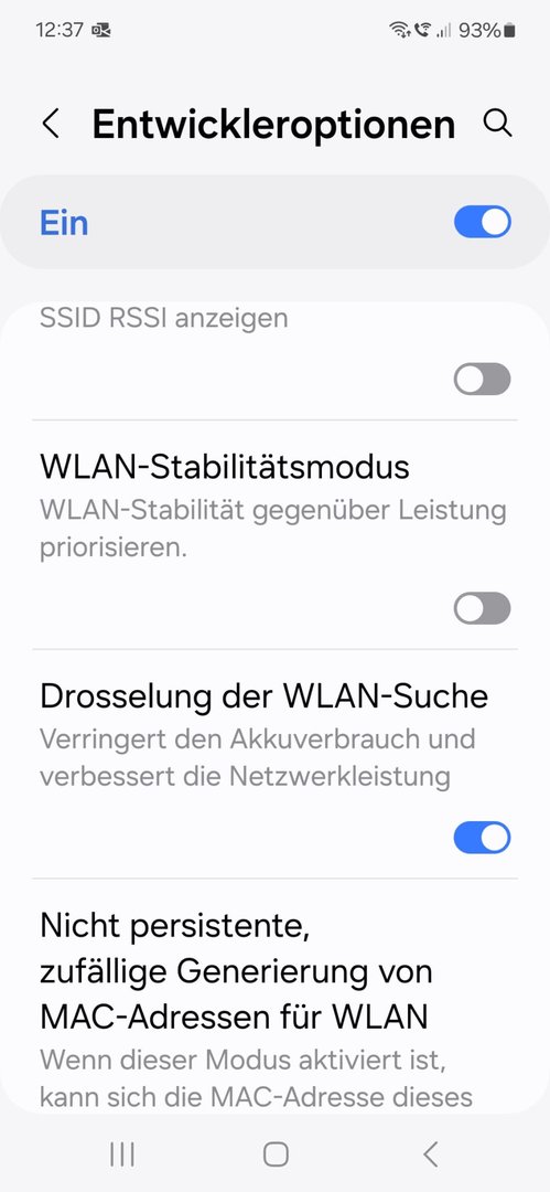

@Samsung007 zum Testzwecken WLAN Drosselung deaktivieren und ggf. WLAN Stabilität Modus aktivieren. Beides unter Entwickler Optionen auffindbar. Wenn die Batterie konfigurierbar ist , Adhoc oder ähnliches aktiviert ?
Geht auch nicht. Hier ist es sogar noch schlechter, das WLAN Symbol blinkt nur, es erfolgt gar keine Einwahl.

@Samsung007 ich habe doch geschrieben "Mobile Daten" ausschalten.
Die sind an, dass ist dein Problem.
Sorry, war mein Fehler, hab vergessen, mobile Daten auszuschalten.
Hab´s nochmal probiert, er funzt. WLAN Drosselung deaktivieren war die Lösung.
Nein, das war nicht die Lösung und die ist ja auch gar nicht aktiv.
Ich habe vorher nie die das Menu Entwickleroptionen geöffnet, da muss man ja sieben Mal auf build number tippen.
Dann sah es bei mir so aus:
Aber egal, es funzt.
@Samsung007
Ach, Drosselung der WLAN Suche.
Das ist standardmäßig aktiv und sollte auch aktiv bleiben.
Das betrifft nur die automatische Suche im Hintergrund und hat mit deinem Problem nichts zu tun.
das war dein Problem :thumbup:
