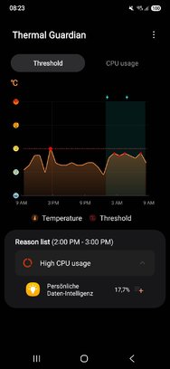

@Poly wahrscheinlich hat bei ihm auch diese "Persönliche Intelligenz" zugeschlagen...

Mein Gerät hat heute Nacht wieder 18% in ca 6 Stunden verloren. Von 100 auf 82%. Ich bin auch noch am schauen was das Problem ist. Mein Gerät habe ich über eine Woche im Einsatz und fast jede Nacht einen so hohen Verbrauch.

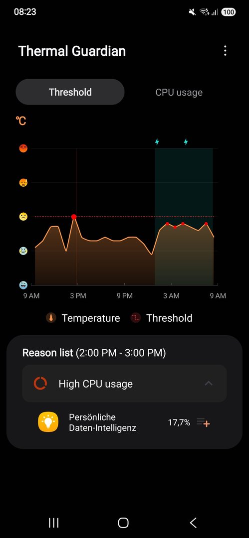

@Orangehase07 installier Thermal Guardian von Samsung. Damit siehst du dann wie hoch die Temperaturen sind und welche App dafür verantwortlich ist. Bei mir ist es die "Persönliche Intelligenz" App.
Reaktionen: Orangehase07
@iamnotkurtcobain
Ja, kann wirklich sein. Ich nehme an, das ist der Dienst, der die "Personal Data Storage" mit Daten befüllt u.a. für die AI-Funktionen, und dann schlauerweise die Hardware-Ressourcen hauptsächlich abends nutzt, wenn man das Gerät nicht benötigt.
Bei mir scheint die Persönliche Datenintelligenz noch nicht so viel Akku zu verbrauchen, heute z.B. noch gar nicht.
Ich könnte mir vorstellen, dass ihr vielleicht besonders viele Daten auf dem Smartphone habt und es erst mal ne Weile braucht alles zu erfassen, um euch besser kennenzulernen.
So, früh dem neuen Dienst den Riegel vorzuschieben könnte vielleicht dann auch bedeuten, dass die AI-Features später nicht so funktionieren wie man das erwartet. Ich lasse das bei mir auf jeden Fall erst mal laufen und gucke was sich draus entwickelt.

@iamnotkurtcobain ich hatte eben schon gelesen das die App viel Akku verbrauchen soll und zumindest für Bilder und Videos schon mal verboten. Danke für den Tipp.
Reaktionen: Daichink, EdleRatte und iamnotkurtcobain
@mavvy das Problem ist, dass diese App auch am frühen Nachmittag aktiv ist, nicht nur abends oder wenn man es nicht benutzt. So schlau ist die App also nicht. Vielleicht kommt da ja mal ein App Update oder es ändert sich mit einem kommenden Firmware Update was. Bis dahin lasse ich es deaktiviert.
Reaktionen: Daichink und mavvy
@Orangehase07 Bei mir hat der Dienst auch die Bilder indiziert (z.B. Suche über Gesichter). Sah für mich aber so aus, als wäre die Indizierung nur beim laden durchgeführt worden.
@EdleRatte er macht das auch bei der normalen Nutzung, nicht nur beim Laden.
