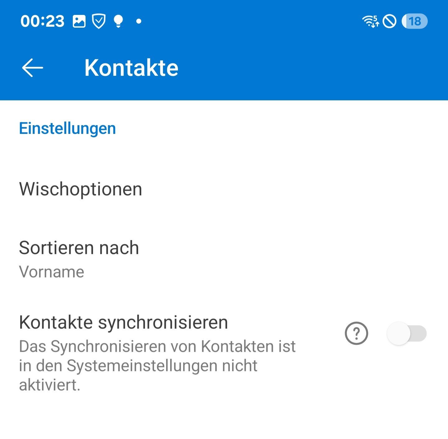

Ich nutze auch MS Outlook.
In der Outlook App muss jedoch unter Einstellungen->Kontakte->Kontakte synchronisieren der Schieberegler auf aktiv gesetzt werden.
Das ist bei der Einrichtung des Outlook Kontos standarmäßig nicht auf AN gesetzt.
Danach sollten in der Kontakte App alle Einträge aus dem Outlook Konto erscheinen.
