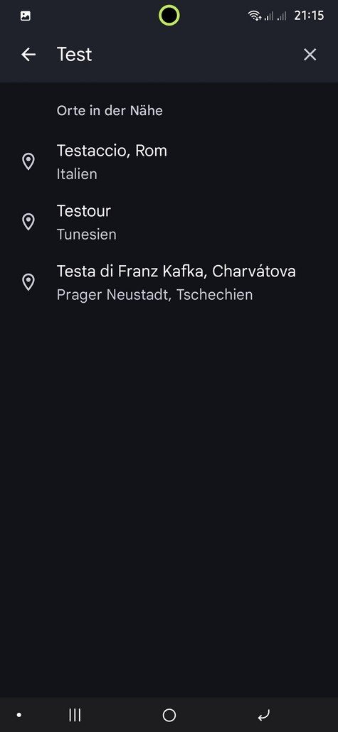

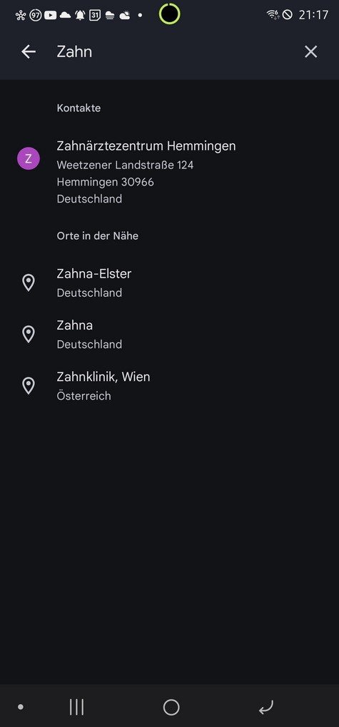

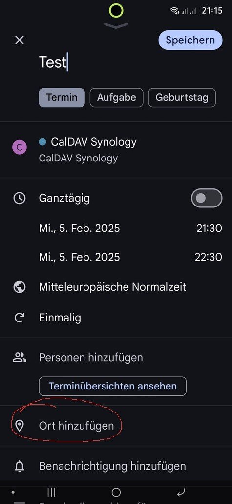

Moin zusammen,
ich habe seit dem S25 Ultra ein Problem mit dem (Google) Kalender. Seit One UI 7 habe ich keinen Zugriff mehr auf die hinterlegten Adressen meiner Kontakte im Feld "Ort hinzufügen" bei neuen Terminen. Anbei ein Screenshot bei One UI 6.1 von meinem S23 Ultra, wo Adressvorschläge aus meinen hinterlegten Kontakten gefunden werden (Bild rechts) und dann zum Vergleich vom S25 Ultra, wo keine Kontakte durchsucht werden.
Ich habe schon alle Berechtigungen durchforst, finde aber nichts, was mein Problem behebt.
Hintergrund warum ich dass sehr viel nutze ist, ich fahre nur mit Auto Android und hinterlege alle meine Termine mit Orten. Dann brauche ich nur auf den Termin im Kalender klicken und die Adresse wird von Google Maps übernommen und kann losfahren.
Hat vielleicht einer von euch eine Idee dazu?
Screenshot_20250205_211511_Calendar_Bildgröße ändern.jpgScreenshot_20250205_211751_Calendar_Bildgröße ändern.jpgScreenshot_20250205_211549_Calendar_Bildgröße ändern.jpg

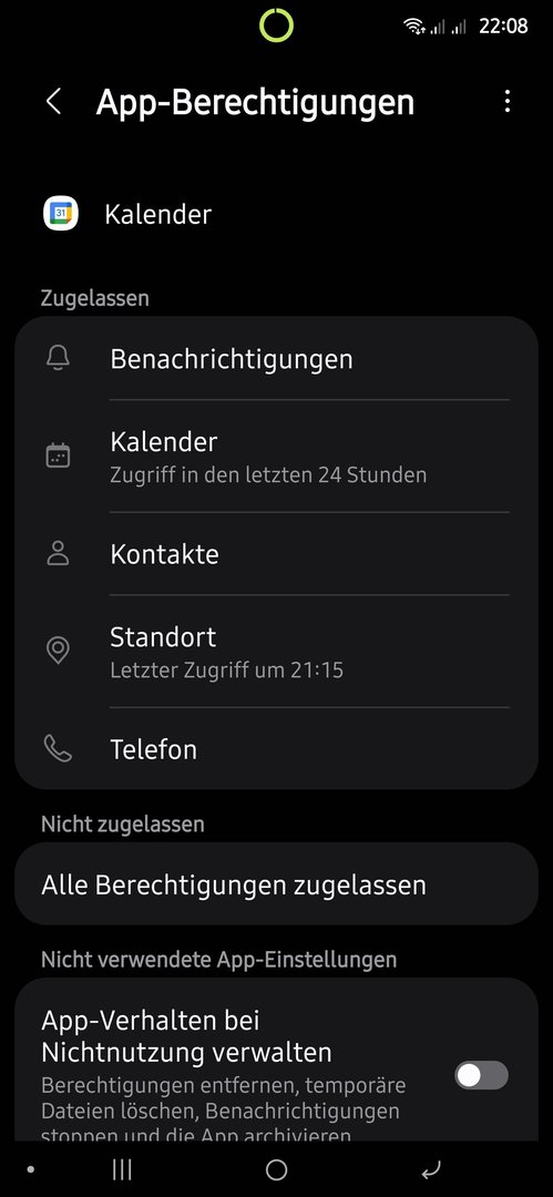

Hat der Kalender die Berechtigung auf Kontakte zuzugreifen?
Ja

@aryps Willst du im Samsung, oder im Google Kalender auf die Kontakte zugreifen?
Auf deinem Screenshot für die Kalenderfreigabe ist das App Symbol vom Google Kalender zu sehen.
Dein Versuch auf die Kontakte zuzugreifen, sieht mir mehr nach dem Samsung Kalender aus.
Schau mal ob du in der App Liste zwei Kalender hast, oder lange drücken auf das Kalendersymbol, dann auf das "i" und dort die Berechtigung setzen.
Auf dem zweiten Weg, kann nix schiefgehen.
