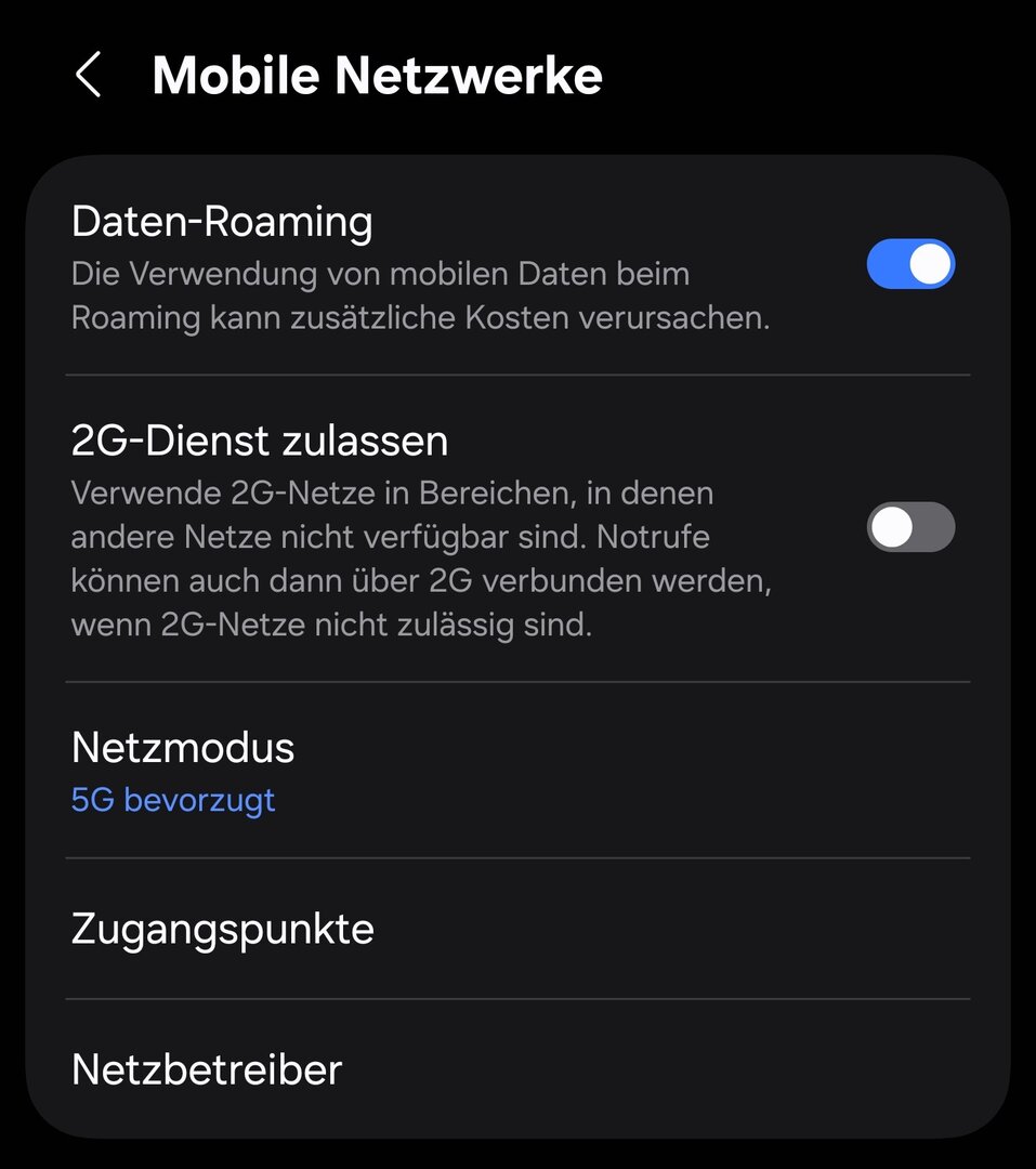

Hallo allerseits,
folgendes Problem seit dem Update Android 16 One Ui 8 ist das der Netzmodus 2G verschwunden ist.
Ich brauche den aber um überhaupt störungsfrei telefonieren zu können, da ich im Keller wohne und 4G und 5G quasi nicht vorhanden ist und stabiles telefonieren unmöglich macht. Bin bei O2 und wenn ich auf die Terrasse gehe, habe ich ausreichenden Empfang in 4G und 5G, aber in der Wohnung im Wohnzimmer leider 1 Strich oder keiner.
Ich habe dann at home immer per Routine automatisch auf 2G umstellen lassen und beim Haus verlassen auf 4G umstellen lassen.
Habt ihr eine Idee wie ich an 2G wieder ran komme so lange es dies noch gibt. Mag ja sein das in Zukunft 4 oder 5G stärker wird. Vodafone war da genauso schlecht und Telekom wollte ich nicht und O2 hatte ein zu geiles Angebot damals gehabt und geht ja auch draußen und nicht im Keller. Ist halt ein spezieller Fall.

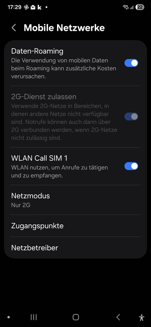

Also ich habe die Routine auch so am laufen seit S23U OneUI 6 Zeiten.
Manuell konntest du auch bei One UI 7 schon nicht mehr auf 2G stellen. Ging da schon nur über die Routine.
Hast du 2G Dienst zulassen aktiviert?

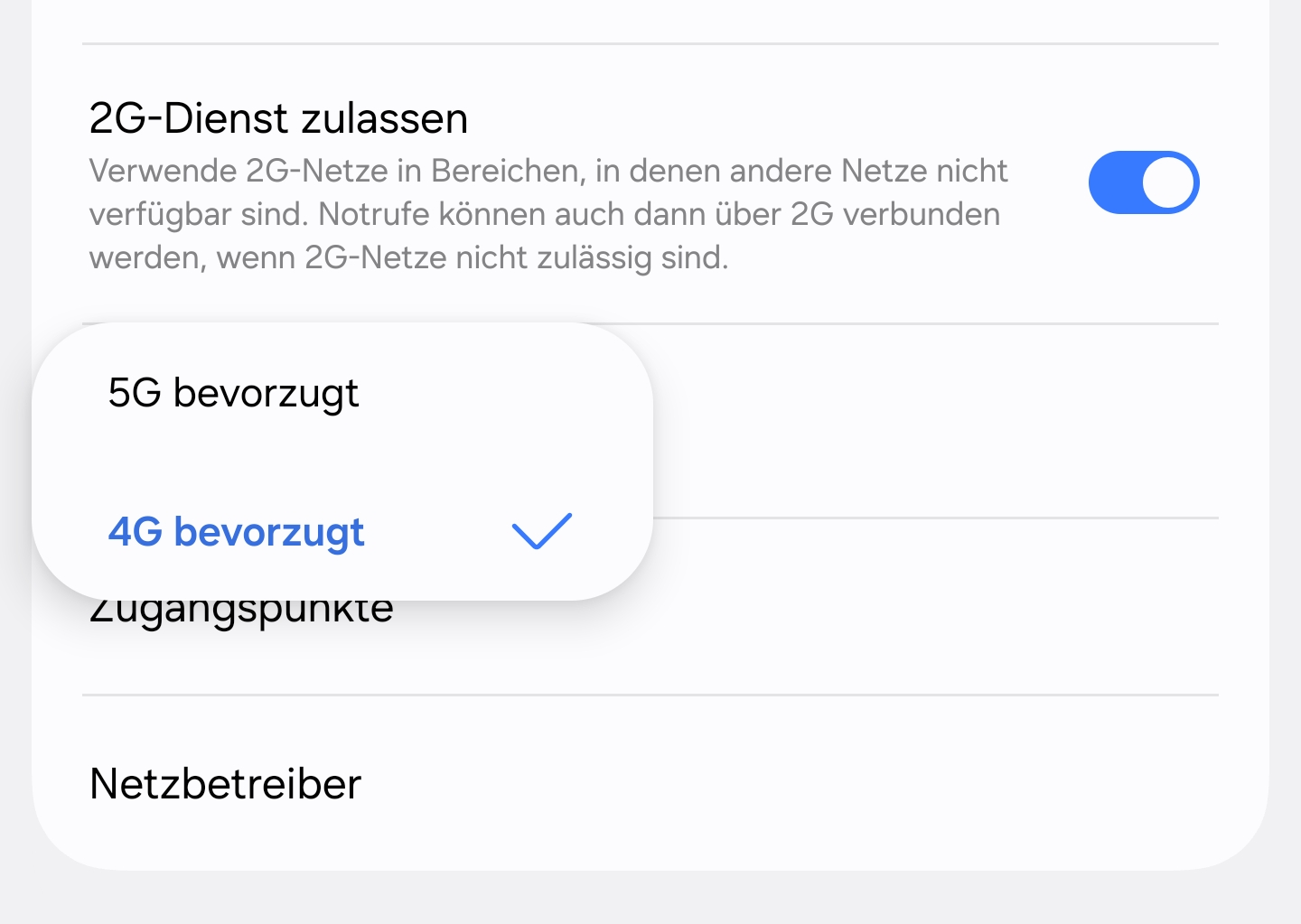

Mit 2G Dienst zulassen könnte das auch automatisch funktionieren.

@komjin also bei mir ging das auch mit der Schnellauswahl
@Rintenfinten nee ist leider aktiviert aber passiert nix.
