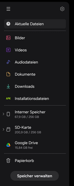

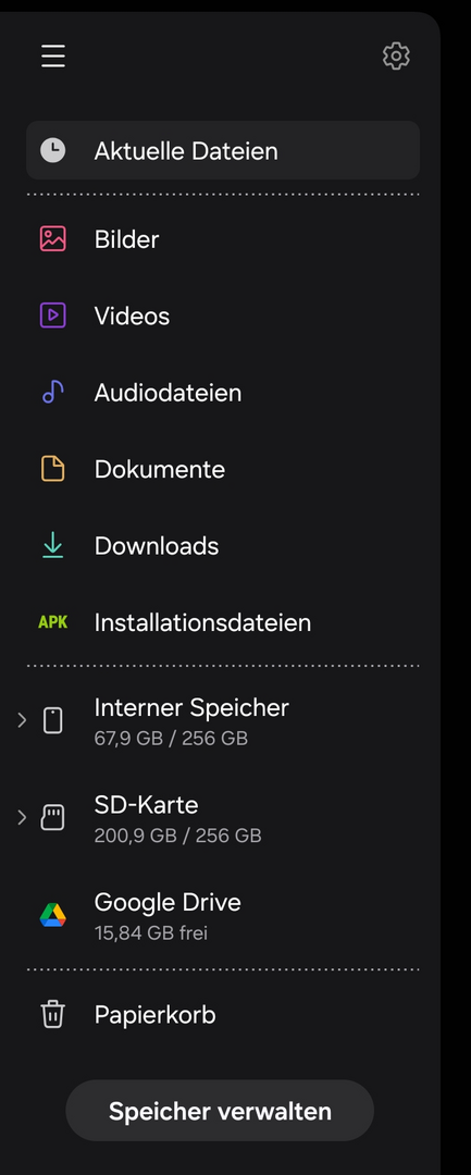

Würde nicht so blöd fragen, wenn es darin etwas wie "Netzwerkspeicher" überhaupt gäbe. Tab S11, ebd Versionen.
@prx
gibts garantiert.
Samsung Eigene Dateien App, mach mal Screenshot von der Hauptseite?
Im Bereich Speicher?

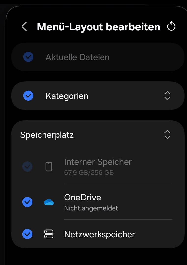

Einstellungen?
@prx
bisschen gekapert das Thema aber nun ja...
Die Version der eigene Dateien App ist nicht die selbe wie beim TE?
Die Netzwerkspeichermanager App hast du nicht deaktiviert?
Gefunden. Der Haken im Menu-Layout fehlte.
