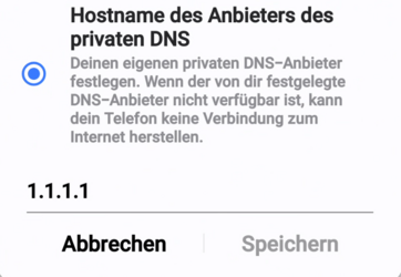

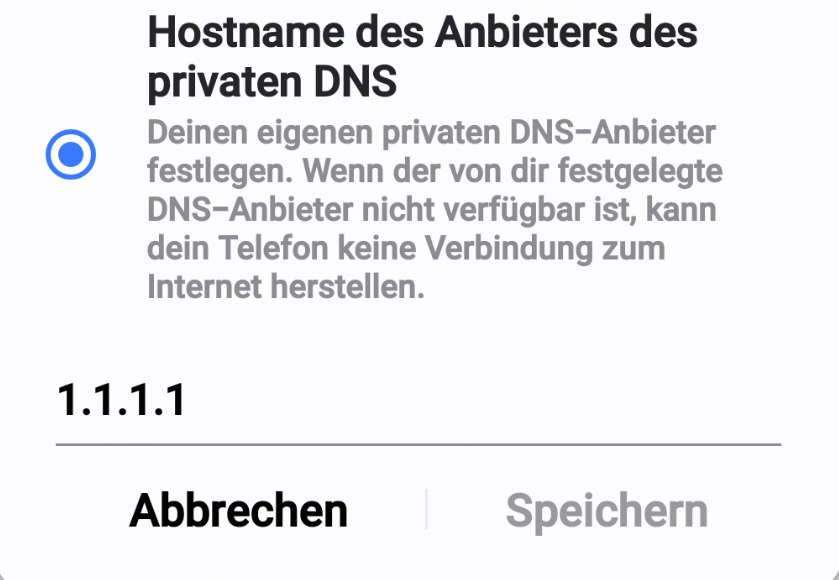

Jemand eine Idee warum ich dort nichts festlegen kann? Weder eine IP noch eine @ Adresse lassen sich speichern. Ich wollte dort die Cloudflare DNS eintragen.
Leider lässt sich über setprop net.dns1 1.1.1.1 mittels ADB auch keine eigene DNS mehr festlegen
Kann jemand helfen?
Ohne zugelassene Auflösung geht dort nichts mehr
Richtig, da Schreibrechte beschränkt

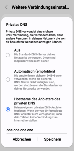

Nimm für CF one.one.one.one
Das aktiviert DNS over TLS zu Cloudflare und funktioniert systemweit (sofern keine Netzwerk-Policy es blockiert).
Kannst auch die hier mal nehmen (von CF direkt)

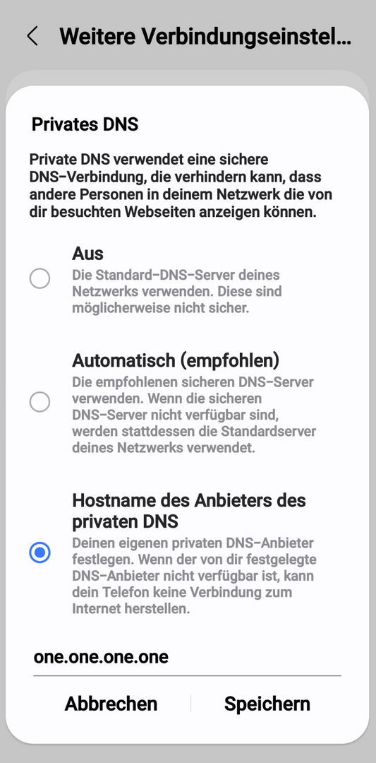

Leider klappt diese Variante auch nicht . Mir ist das schon seit dem S22 Ultra aufgefallen, dass egal was man dort einträgt. Nichts funktioniert. Was soll dieses Menu dann dort eigentlich wenn es sinnlos ist`? haha

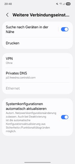

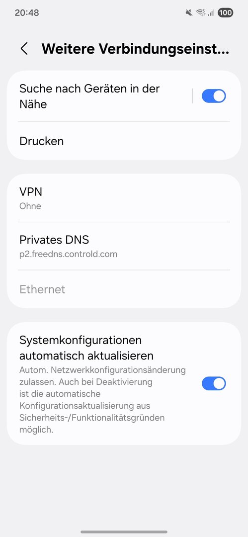

Hallo zusammen. Ich habe die drin (siehe Screenshot). Bin zur Zeit auf der One UI 8 Beta, lief aber auch unter One UI 7.
Beste Grüße

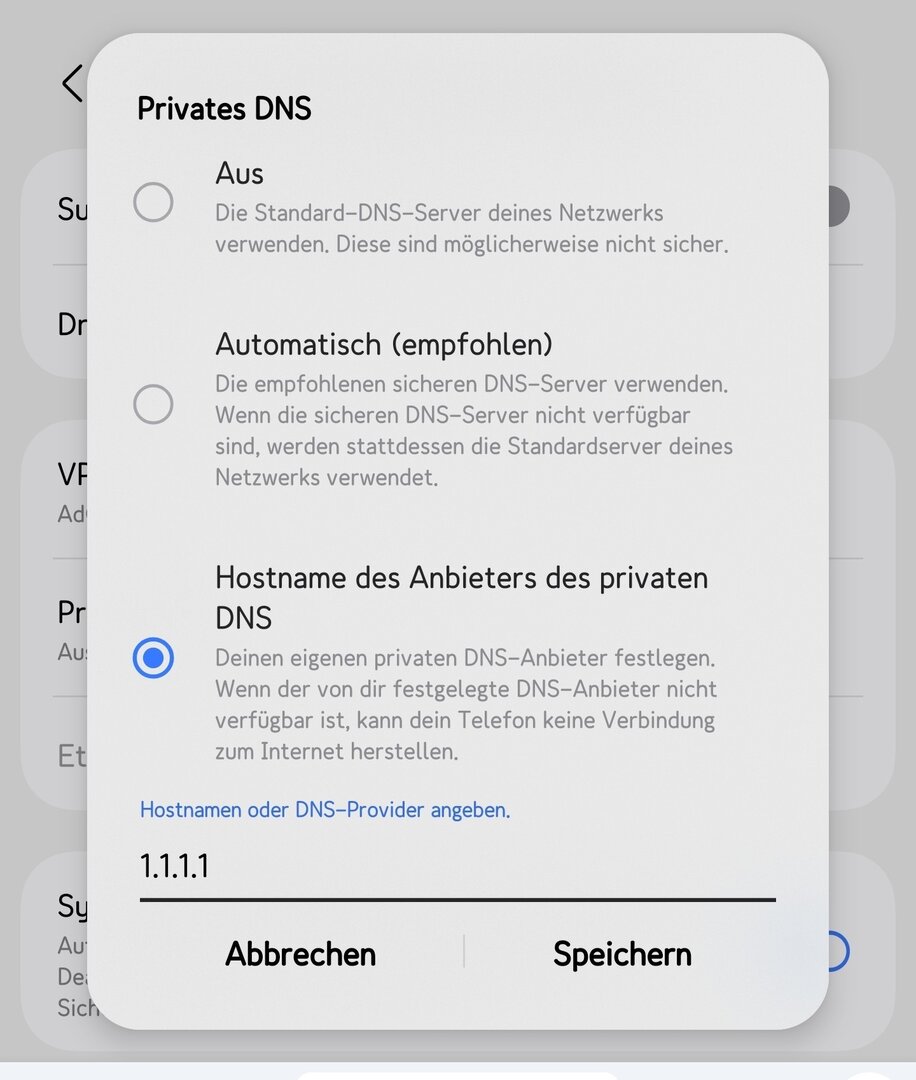

@Angelecki Was bedeutet eigentlich "lässt sich keine eigene DNS mehr festlegen"
Also manuelles Eintragen in den Einstellungen funktioniert nicht?
Was genau funktioniert nicht? Kannst du nichts tippen? Fehlermeldung?
@holms
Wenn du unter UI7 ein privates DNS konfigurieren möchtest, so lässt sich dort keine IP mehr eintragen und speichern ....
✅ Geht:
❌ Geht nicht:
@swa00 Das ändert sich dann wohl mit OneUI 8 wieder:

@swa00 gib mal ein: one.one.one.one
dann wird es funktionieren

@Queeky Es geht da momentan keine IP. Siehe oben.
Nur Hostname/Adresse eingeben.
Reaktionen: Queeky und WolfgangN-63
Das ging auch noch nie?
Da steht ja nicht grundlos "Hostnamen eingeben".
DoT geht doch nur über Hostname?
