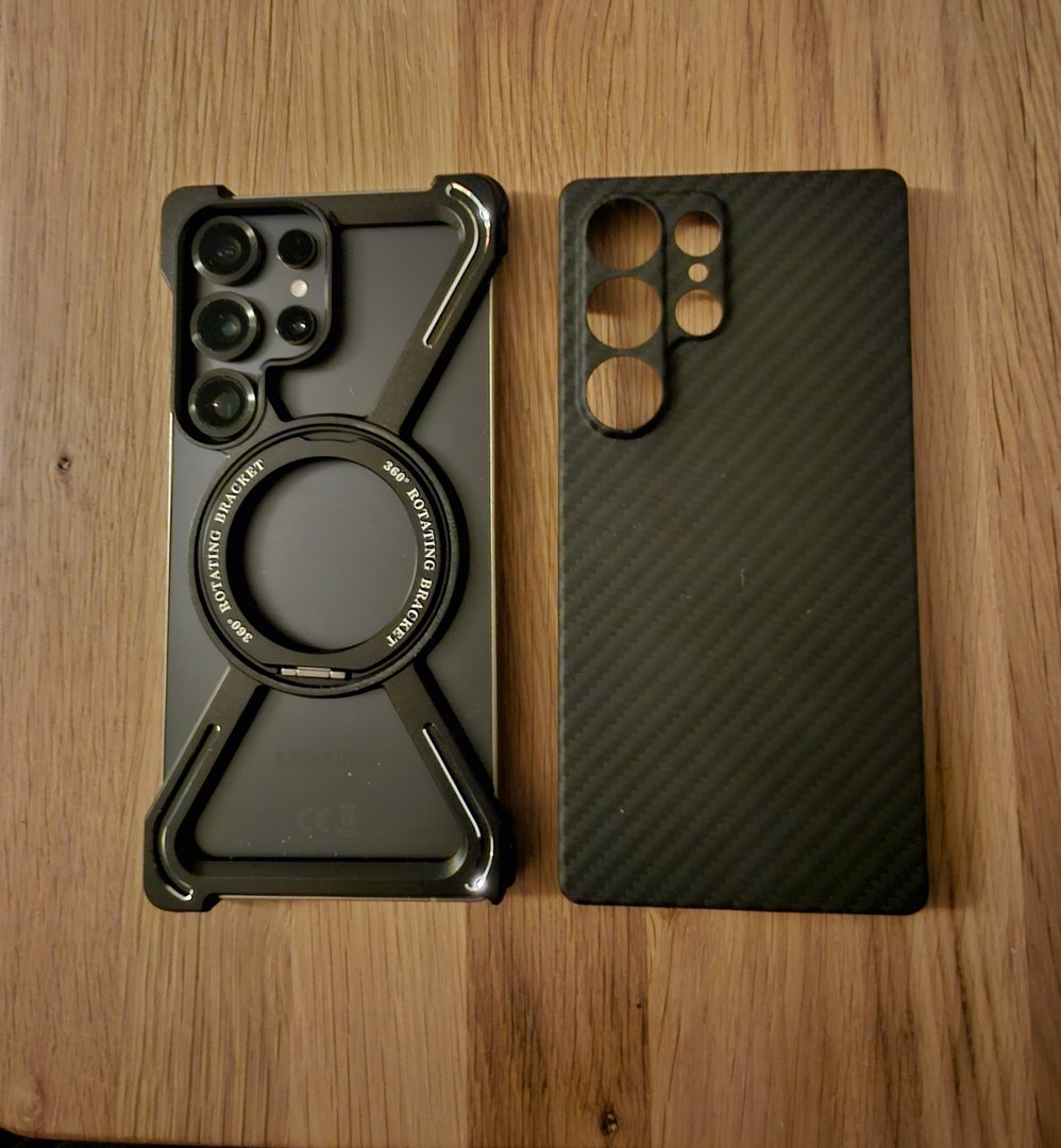

@Killerspielspieler
Deswegen diese Hülle/Skelett, wackeln geht nicht Mehr.
Reaktionen: AOK
@marcwo Was für eine Lösung... Nicht.
Also mit allen meinen Hüllen wackelt nichts mehr.
Den Preis wirst du zahlen müssen solange kein durchgängiger kamerabalken genutzt wird.
