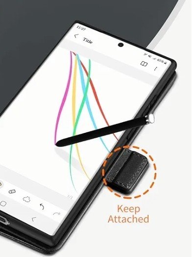

Du kannst die Laschen mit dem Magnet nach hinten zusammenmachen, wie hier:
Geht es so bei dir?
Reaktionen: stronzo

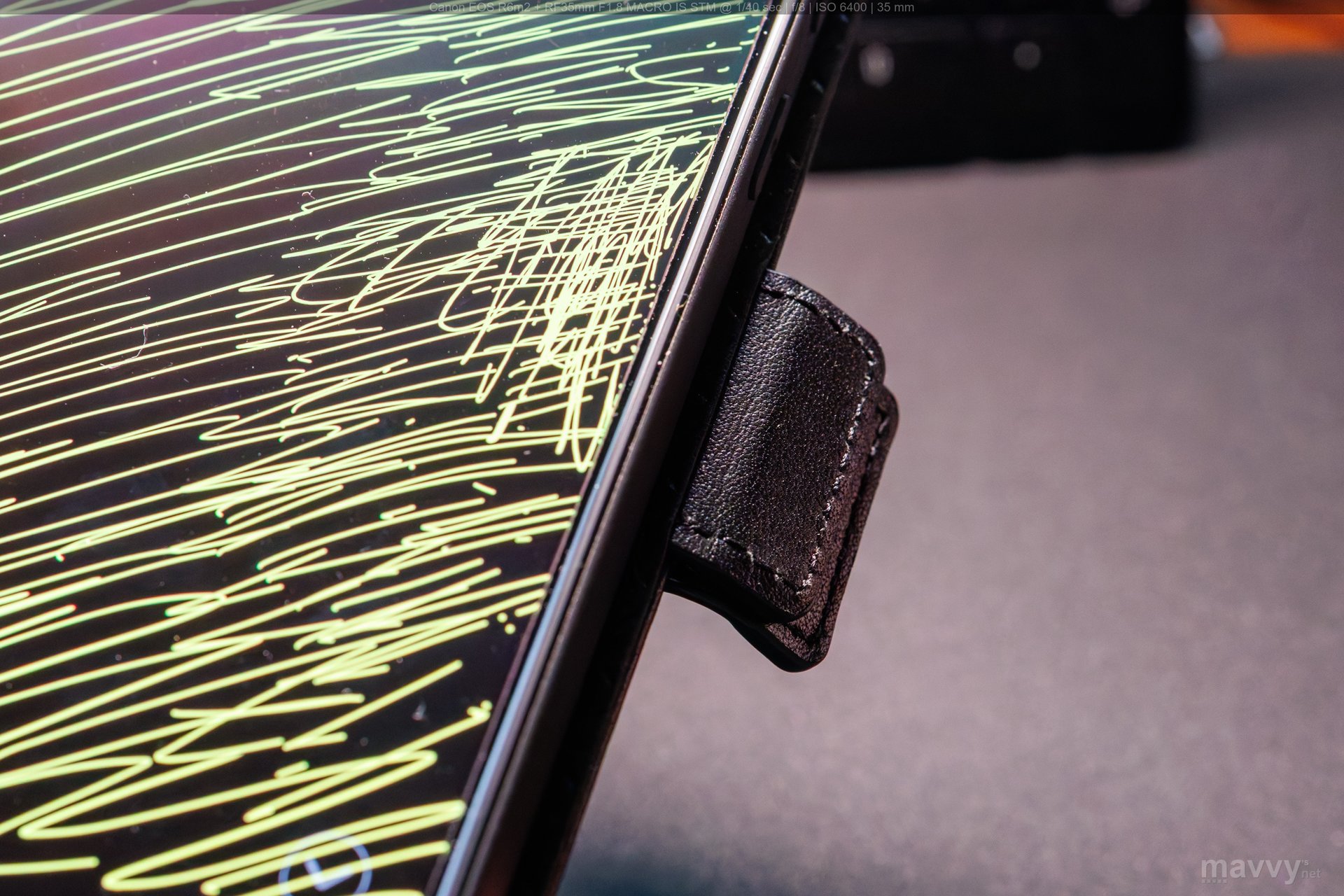

@mavvy das bringt nicht viel, wenn der Magnet seitlich absteht, gibt's immer noch Störungen. Ich musste den Magneten richtig nach hinten biegen, bevor alles richtig geht.

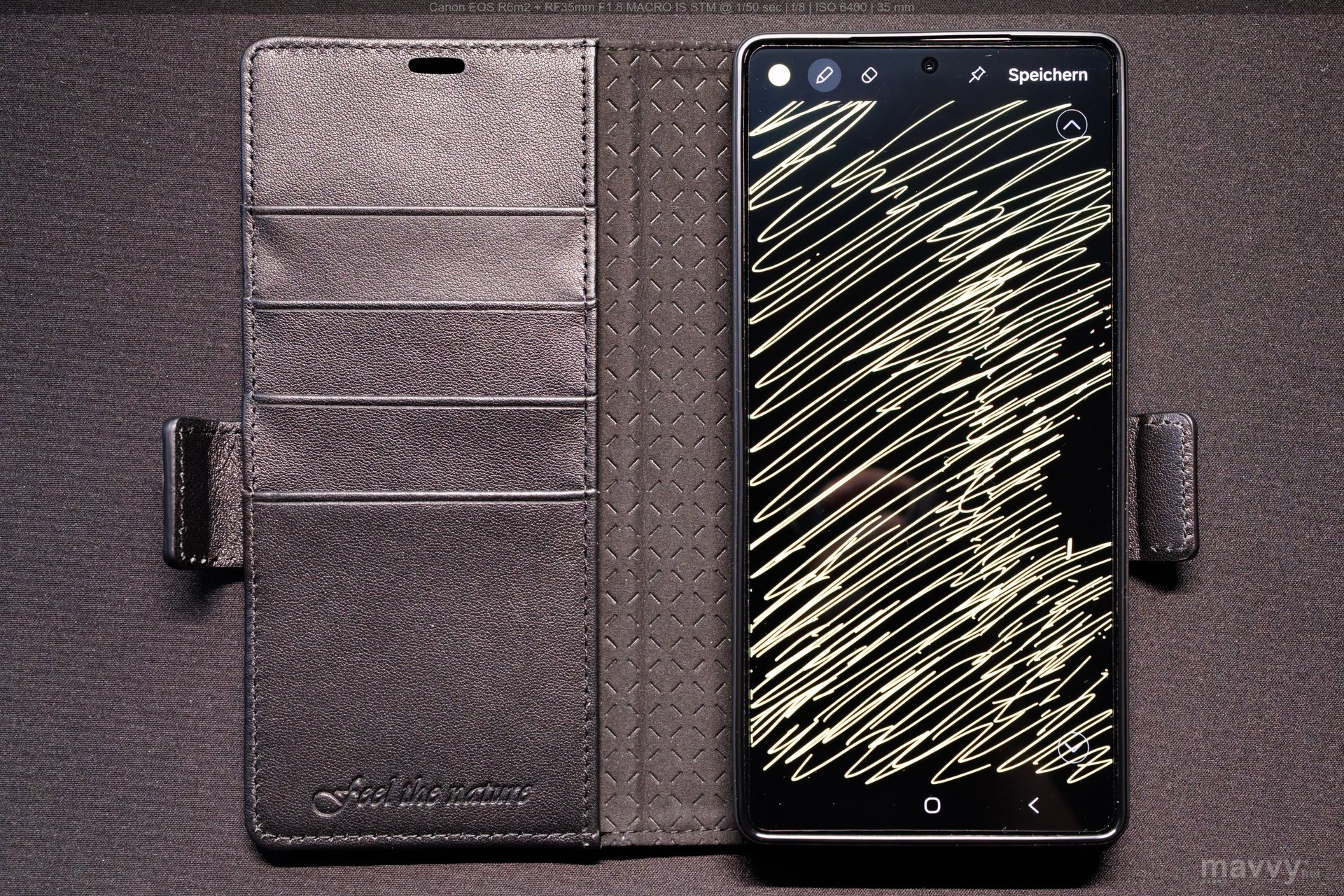

Tatsache, ich hab's bei meiner Shieldon auch mal probiert.
Hier nochmal anschaulich für Interessierte:
Mit loser Lasche kann ich nicht bis an den Rand zeichnen.
Es reicht nicht wie oben auf dem Shieldon Produktfoto beide Laschen gleichmäßig zur Seite zu lassen. Man muss die Laschen schon wie @stronzo schrieb, nach hinten biegen, dann klappt es wieder normal zu zeichnen.
Immerhin klappt das als Workaround wenn man dran denkt und muss das S25U nicht aus der Hülle nehmen, was ziemlich nervig wäre.
