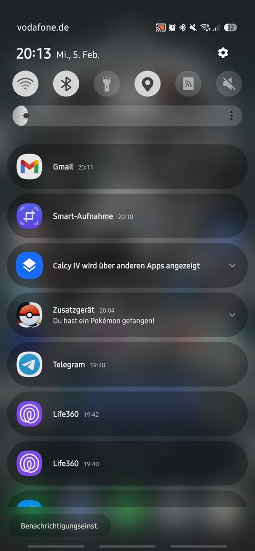

Wenn ich den oberen Bildschirmrand runter ziehe, werden mir die ganzen Benachrichtigungen ohne Vorschautext angezeigt, es steht also nur der jeweilige Appname in der Leiste (siehe Bild1). Und zur Seite weg wischen funktioniert auch nicht...
Meine Frau hatte mir das schon mal eingestellt, aber irgendwie hab ich es wieder verstellt...:1f641:...und jetzt finden wir die Einstellung dafür nicht mehr...

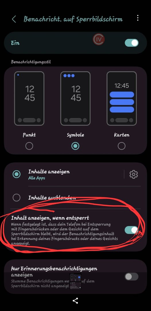

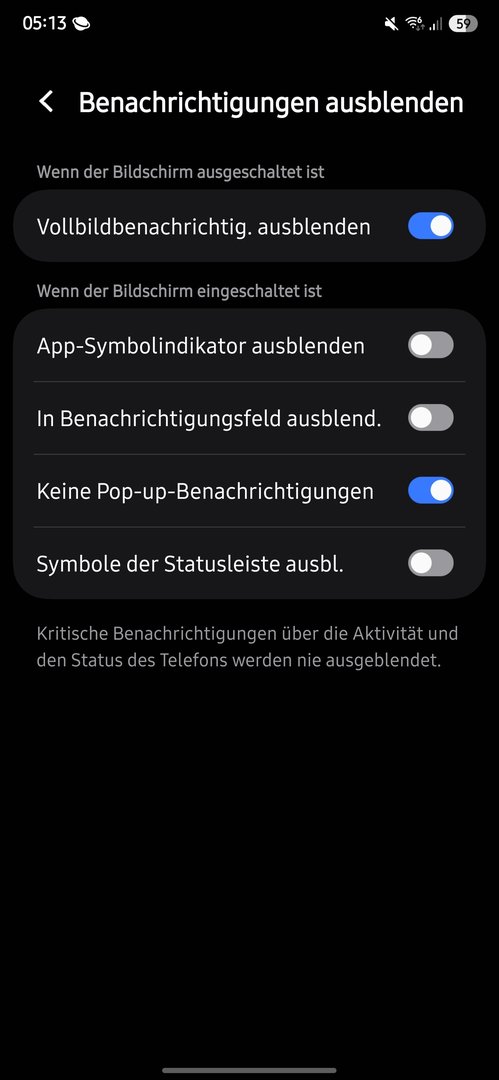

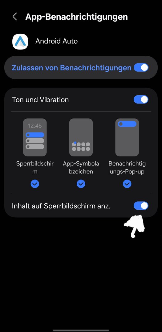

Ich glaube es hängt mit der Einstellung von Bild 3 zusammen, aber die ist bei mir nicht vorhanden (siehe Bild 2).

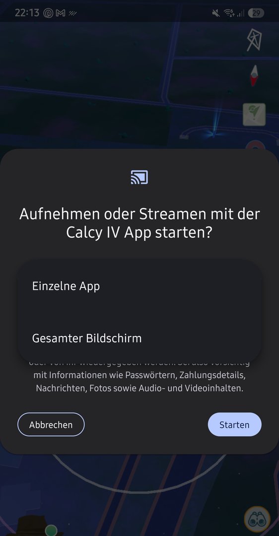

Ok, ich denke ich habe die Lösung-bzw. den Übeltäter gefunden!
Ich spiele PokemonGo und habe da eine Zusatzapp zum bewerten der Pokemon ( CalcyIV ), und immer wenn ich dieser App das Aufnehmen des gesammten Bildschirms gestatte, wird von allen Benachrichtigungen die Vorschau entfernt. Wenn ich CalcyIV nur gestatte die einzelne App ( in diesem Fall PokemonGo ) aufzunehmen, oder Calcy IV beende (was ich aus bequemlichkeit fast nie tue ) funktioniert alles weiterhin wie es soll.

Bei Bild 3 geht es aber doch um den Sperrbildschirm. Das sollte hier eigentlich keine Rolle spielen.
Die markierte Einstellung fehlt mir übrigens auch und trotzdem werden die Benachrichtigungen hier vollständig angezeigt.

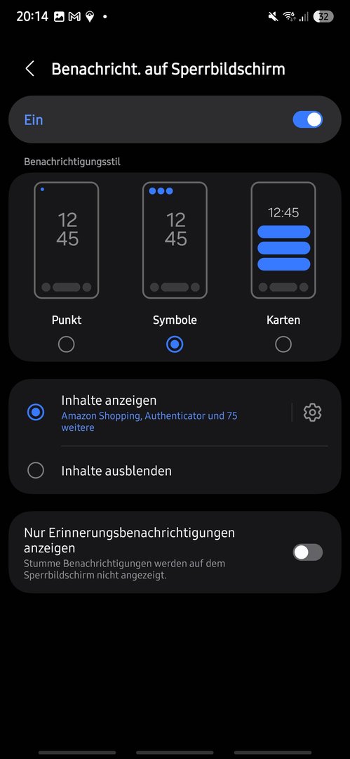

Einstellungen < Sperrbildschirm und AOD < Bildschirmsperre und Biometrie < Gesichtserkennung < Bis zum Streichen auf Sperrbildschirm= Anschalten
Einstellungen < Benachrichtigungen< Benachrichtigungen auf Sperrbildschirm = dann hast du die Funktion verfügbar.
Bin ich der Einzige, der die neue Suchfunktion per natürlicher Sprache nutzt? 🙈 Hab einfach den Text vorgelesen der da steht und da die Funktion deaktiviert ist bei mir und somit nicht vorhanden war bei mir, hat er mich direkt in die Nähe geführt. Aber im Text steht ja etwas von "auf dem Sperrbildschirm bleiben, nach dem entsperren".
Aber so kannst du die Einstellung zurückbekommen 👍🏻

Einstellungen < Benachrichtigungen < Nicht stören < Benachrichtigungen Ausblenden (ganz unten). Siehe Screenshot
Das wären jetzt so meine Ideen dazu.

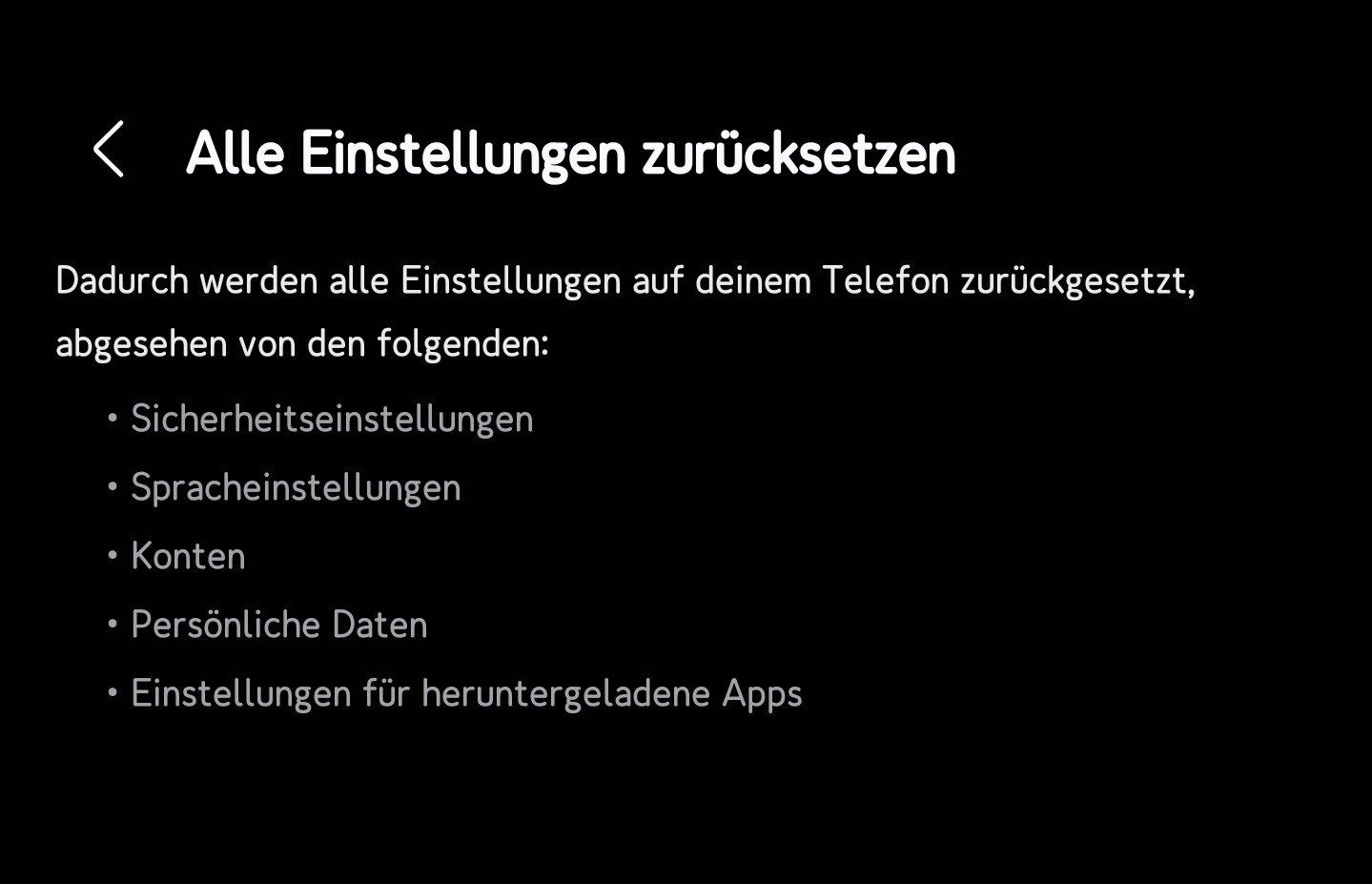

Ob ich mal die Einstellungen des Gerätes zurück setze? Also kein komplettes RESET auf Werkseinstellungen... Hat das schon mal jemand gemacht? Konten und Appdaten sollten dabei ja erhalten bleiben, richtig?
@wat_neues Hattest du deine Daten mit SmartSwitch übertragen? Irgend ne App installiert die da irgendwelchen Quatsch machen könnte?
Einstellungen zurück setzen könnte helfen, was dabei erhalten bleibt wird ja erklärt:

Das zurücksetzen der Einstellungen hat leider auch nicht geholfen.

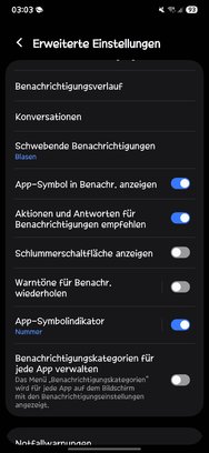

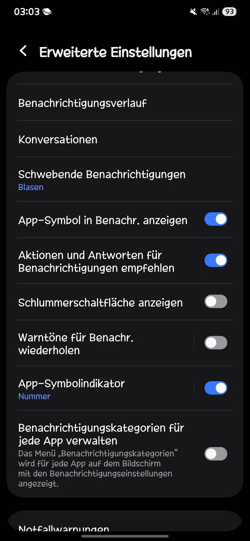

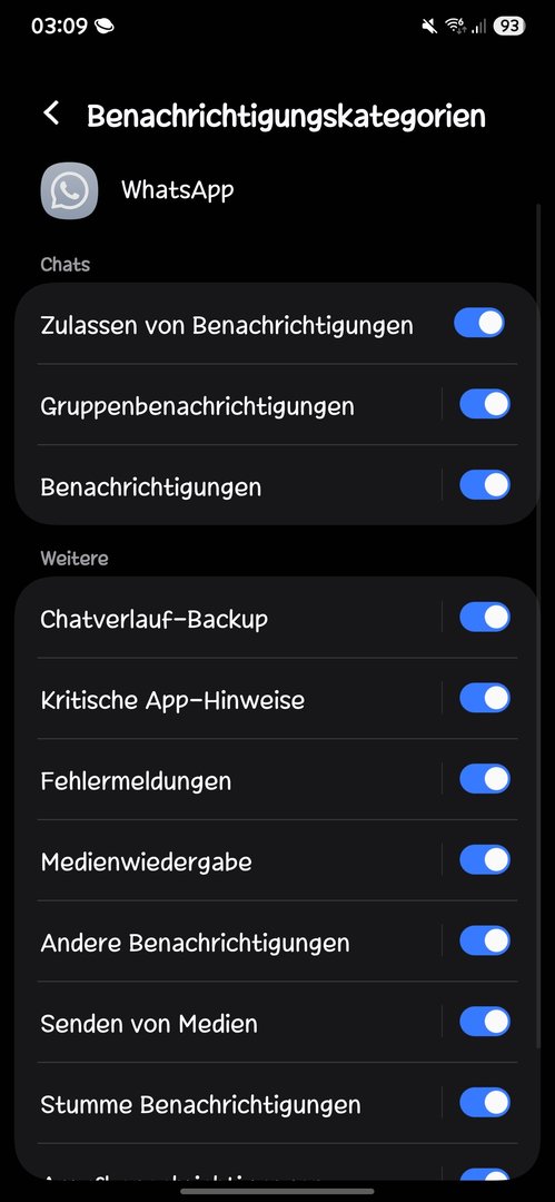

@wat_neues Hast du vielleicht Benachrichtigungskategorien aktiviert?
Einstellungen > Benachrichtigungen > Erweiterte Einstellungen > Benachrichtigungskategorien für jede App verwalten. Wenn du das anhaben solltest (Standard ist "aus"), kannst du bei:

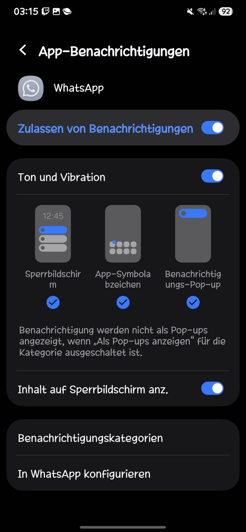

Einstellungen > Benachrichtigungen > Appbenachrichtigungen > z.b. WhatsApp > Inhalte anzeigen muss bei jeder App an sein, von denen du Benachrichtigungen angezeigt bekommen möchtest, bzw deren Inhalt (siehe Bild) und wenn es daran nicht liegt, dann auf Benachrichtigungskategorien gehen (wenn sie im vorherigen Schritt aktiviert waren bei dir) und da kannst du bei jeder App unterschiedliche Einstellungen vornehmen. Zum Beispiel, dass während der Medienwiedergabe, Inhalte nicht angezeigt werden von WhatsApp. Da musst du einfach mal alle Punkte durchgehen.
Ich kenne mich mit Routinen gar nicht aus, aber falls du solche nutzt, wäre dass ,das Einzige was ich mir noch vorstellen könnte, wieso es manchmal angezeigt wird und manchmal nicht.
Aber wenn du Benachrichtigungskategorien aktiviert hast, behebt es dein Problem alleine, wenn du dieses wieder ausschaltest. Falls du es aus hast, kann es allerdings noch sein, dass du es beim Einrichten mal angeschaltet hattest, dann etwas umgestellt hast für die einzelnen Apps/alle Apps und dann wieder ausgeschaltet hast (die Kategorien), aber die jetzt trotzdem nich wirksam sind vielleicht.
Also erst mal schauen, ob du das hier vielleicht aktiviert hast, fast ganz unten.
Falls du es anhast hier bei den App Benachrichtigungen auf eine App gehen
Dann siehst du hier die unterschiedlichen Kategorien und kannst auf jede Kategorie nochmal drauf und darin unterschiedliche Funktionen einstellen
Bei einigen Kategorien gibt es den Punkt "minimieren " vielleicht ist es das.
