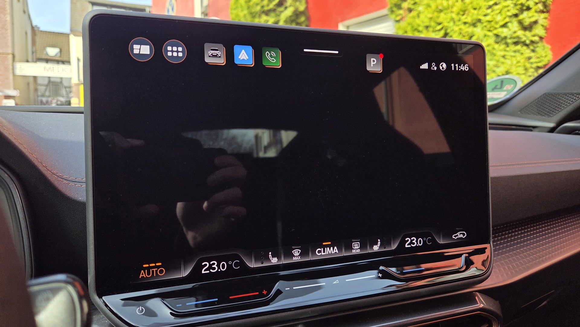

Gerade ist es erneut passiert. Steige ins Auto ein und nix geht mehr. Android Auto Bildschirm bleibt schwarz und das war es...
Wirklich ätzend

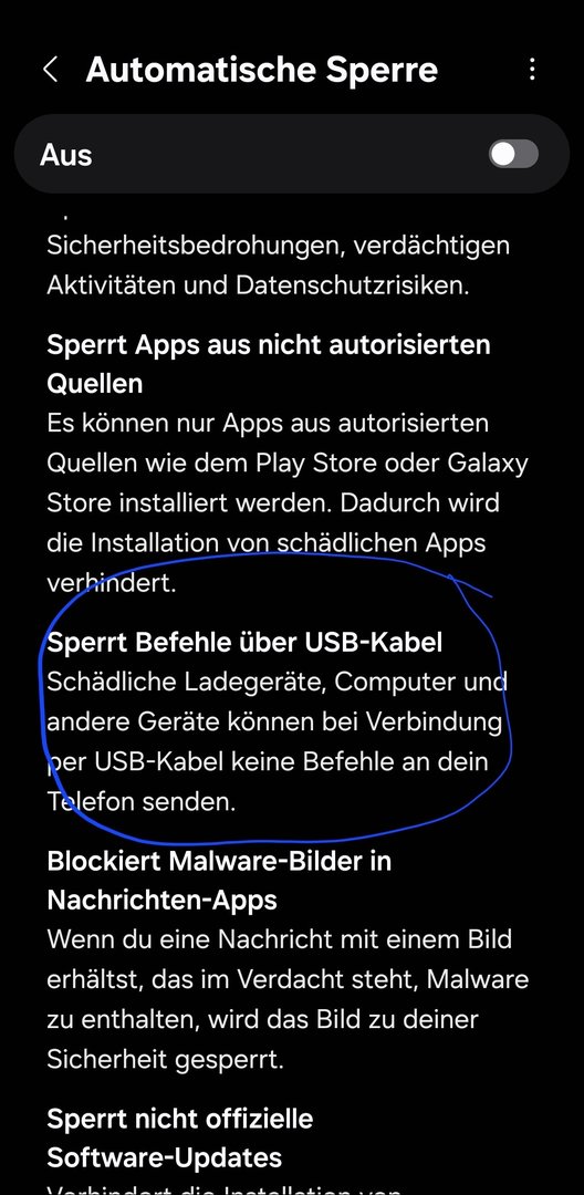

Bei mir funktionierte Android Auto seit dem Wechsel auf das S25 zunächst nicht, weil bei mir die automatische Sperre unter Einstellungen/Sicherheit und Datenschutz aktiviert war. Android Auto funktionierte ohne Deaktivierung allerdings gar nicht und nicht nur sporadisch, kann daher nicht versprechen, dass das die Lösung ist
Reaktionen: gammon
Danke für den Tipp, ist jedoch bei mir bereits deaktivert :)
