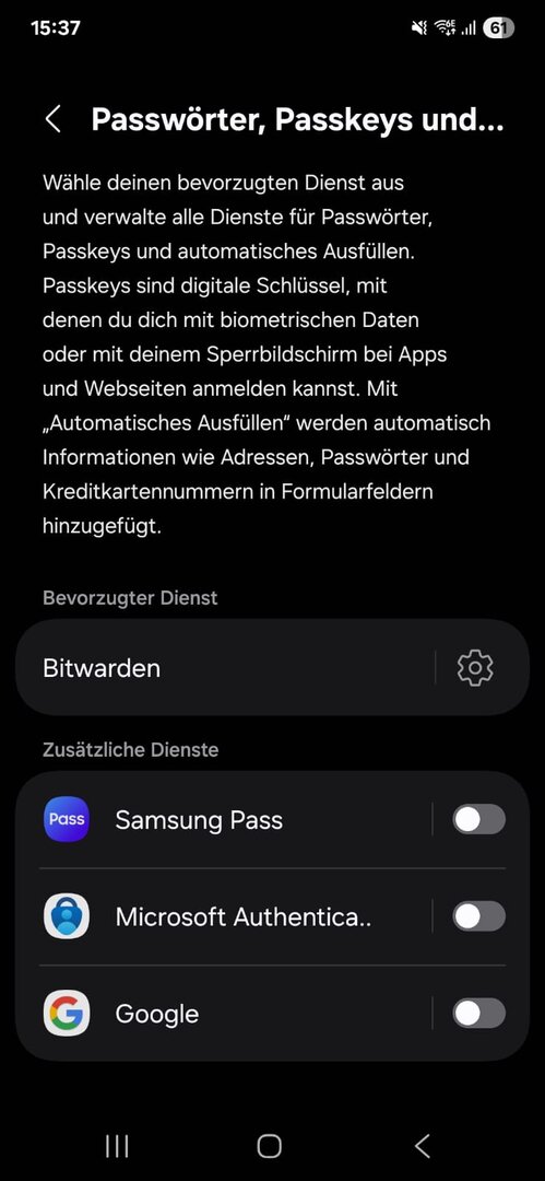

Eine sehr große Baustelle ist Bitwarden, den ich als Passwortmanager nutze und eigentlich auch für Passkeys einsetzen mag.
Zur Vorgeschichte: Ich hatte vorher ewig ein Huawei P20, und da man dort keine Passkey-App definieren kann, ich aber Bitwarden als Tresor nutze, hatte ich bisher keine Passkeys eingerichtet.
Bitwarden ist meine reine verschlüsselte Datenbank für Zugangsdaten bislang.
Nun habe ich aber das S25 und wollte wie gesagt nun auch Passkeys nutzen, aber eben über Bitwarden.
Ich habe dabei aber keinen Schimmer, ob ich was falsch mache, was falsch verstanden habe, was falsch konfiguriert ist, oder irgendwas buggt.
Die Fehler sind auch so inkonsistent, dass ich kein System sehe, woran ich mich vorarbeiten kann.
Versuch 1: Ebay
Ich habe versucht bei Ebay Passkeys einzurichten.
Bitwarden ist auch als App gewählt (ist ja wie im Screenshot zu sehen Standard), ich klicke weiter, und komme in eine Bitwarden Ansicht.
Dort sehe ich alle Einträge für Ebay (mein Tresor enthält die ganze Familie, daher sind es mehrere). Wenn ich dann meinen Eintrag anklicke, komme ich zurück zu Ebay und sowohl die Ebay App oben, als auch ein Bitwarden Overlay unten sagen mir, dass es einen technischen Fehler gab und ich es später noch mal probieren soll. Keine weiteren Details.
Wenn ich in der Ansicht mit den Accounts die in Bitwarden hinterlegt sind auf das + unten rechts gehe, also einen neuen Eintrag erzeugen mag, dann kommt der gleiche Fehler. Was ggf. interessant sein könnte, ist die Tatsache, dass in dem Fall kein neuer Eintrag in Bitwarden zustande kommt, also wäre das Problem, dass Anwendung A nicht mit Anwendung B reden darf.

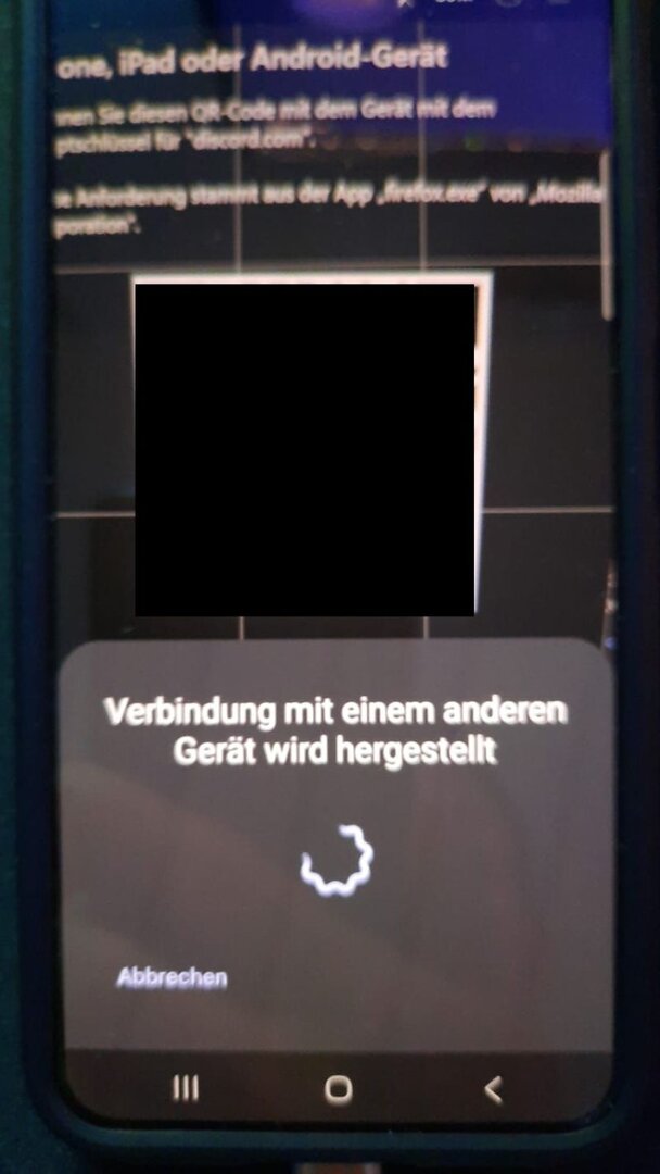

Allerdings habe ich dann mal probieren wollen, wie es sich mit einem Passkey im Alltag lebt, und habe im Browser auf dem PC die Discord-Seite versucht zu öffnen. Dort kann man ja anklicken, dass man per Passkey entsperren möchte.
Im folgenden Fenster kann man dann auswählen, dass der Passkey auf einem iOS oder Android Gerät liegt und kriegt einen QR-Code.
Diesen soll man mit dem Gerät einscannen, auf dem der Passkey abliegt - also dem Handy, denke ich.
Da nun aber Bitwarden keine mir bekannte Barcodescanner-Funktion hat, habe ich die normale Kamera-App genommen.
Dort kommt auch ein Popup, dass es sich um eine Passkey-Entperrungsanfrage handelt.
Ich klicke drauf, und werde gefragt ob ich entsperren mag und ob das Gerät vertrauenswürdig ist.
Wenn ich dies bejahe komme sozusagen die Eieruhr. Diese läuft dann ewig, Screenshot siehe Anhang, bis ins Timeout.
Es steht zwar nicht dran, aber ich habe so das Gefühl, dass diese Eieruhr eben nicht Bitwarden ist, sondern dass das Gerät hier versucht per Google-Passwortmanager das zu entsperren - was aber ja nicht geht, denn mein Passwortmanager ist eben Bitwarden und dort liegt der Passkey.

- Bei Passkeys und Autofill habe ich Bitwarden als Standard-App gewählt
- In Bitwarden habe ich Autofill aktiviert (mehrfach aus- & an, scheint teils beim Einrichten wichtig zu sein, dass am Ende zu tun)
- In Bitwarden habe ich die Chrome Autofill Funktion aktiviert
Versuch 1: Ebay
