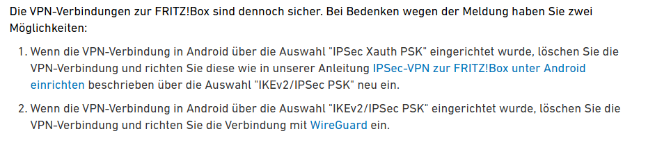

IKEv2 der FritzBox mit neuem FirtzOS ist nicht für die Verbindung eines (Android) Smartphones zur FritzBox gedacht/geeignet.
Das kann also nicht funktionieren.
Es bleibt nur der Weg über die Wireguard App.
Siehe Punkt 2.
Android meldet nicht sichere VPN-Verbindung zur FRITZ!Box | FRITZ!Box 7590

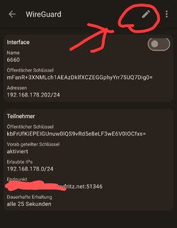

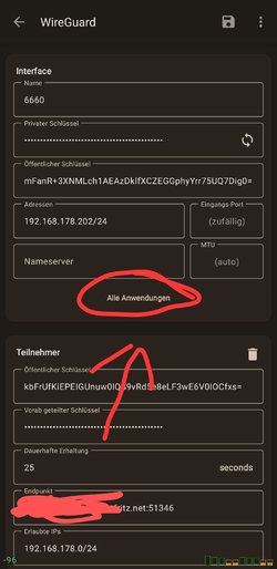

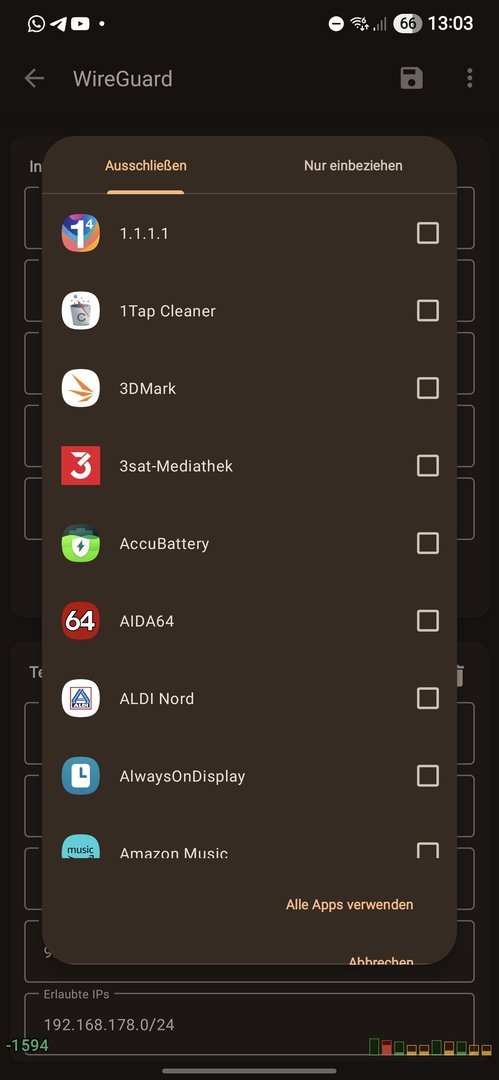

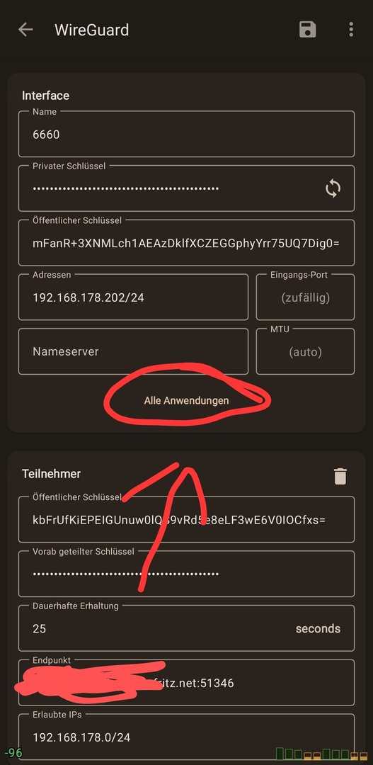

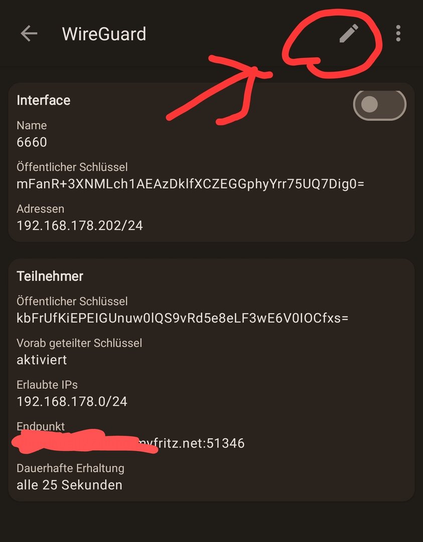

Soso, gibt es also nicht?
Die offizielle Wireguard App
WireGuard - Apps on Google Play
Screenshots bewusst nicht zensiert, weil zu viel Aufwand und die Box ist nicht mehr in meinem Besitz.
Reaktionen: Chefingenieur
