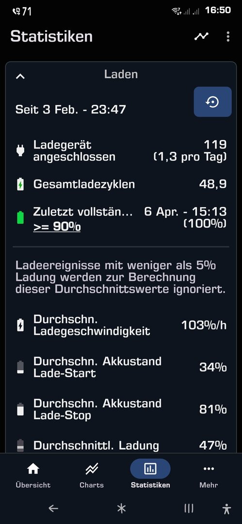

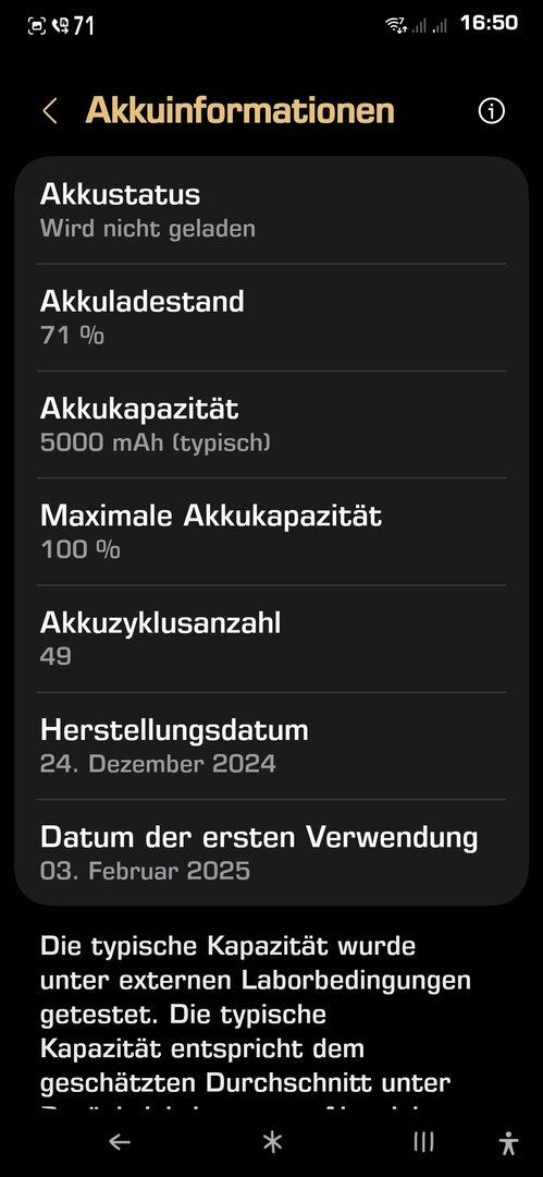

Ich nutze Bamowi
Links Samsung, rechts Bamowi
Reaktionen: receiver
