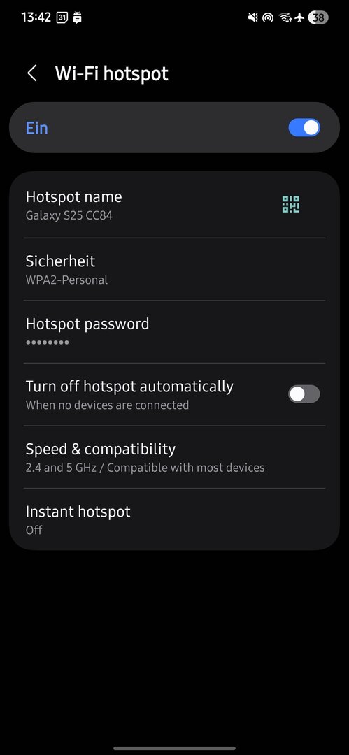

Normales S25 hier. Ja, das klappt. Das wlan wird weitergereicht wie bei einem Repeater, allerdings nur ein Frequenzband. Funktioniert ohne mobile Daten, der Flugzeugmodus muss aber aus sein.
Komme so auf ca 90 mbit Durchsatz.
Danke für die Info. Ich kenne das S25 noch nicht. Kann es sein, dass man erst in den Flugzeugmodus schaltet und danach das Wlan wieder einschalten kann?
Jop, das dürfte aber bei sämtlichen Androids seit mind. Android 13 standard sein.

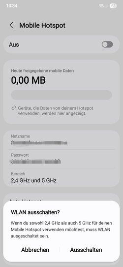

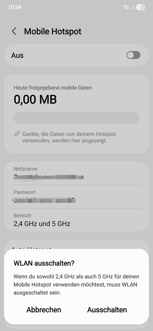

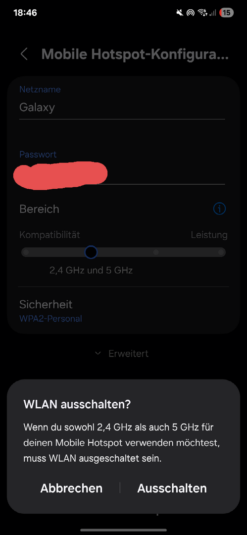

Eben nicht.
S24+ kann es z.b. nicht.
@maik005 bist du dir da 100% sicher?
Denn scheinbar kann es das normale S24 ja auch, also unwahrscheinlich, dass es das S24+ nicht kann.
Evtl. liegt's bei dir an den Hotspot Einstellungen?
Es darf nicht auf 2,4Ghz und 5Ghz stehen..
@pleitegeier
Ich bin mir zu 100% sicher.
Habe alles schon probiert.
Das S24+ hat im Gegensatz zum S24 auch ein anderes WLAN Modul und unterstützt z.b. 160 MHz Kanalbreite auf dem 5 GHz Frequenzband.

@omah @maik005 Die WLAN-Freigabe ist aktiviert?
Ist etwas versteckt: Bei den Hotspoteinstellungen / Bereich (Frequenz) / Erweiterte Einstellungen / WLAN-Freigabe
Reaktionen: maik005
@alphatau
:1f633:
Das ist jetzt unangenehm...
Das war aus.
Aktiviert und nun geht der Hotpot mit aktiver WLAN Verbindung.
Wieso kann Samsung nicht die Fehlermeldung entsprechend formulieren?!
"WLAN Freigabe ist ausgeschaltet, aktiviere die Funktion um das WLAN über den WLAN Hotspot freizugeben"
Reaktionen: alphatau und hagex
Die zugegeben versteckte Funktion ist seit ein oder zwei Hardwareversionen (oder Softwareversionen) standard auf Aus. Bei mir war sie seit Inbetriebnahme (S22) auf Ein. Und ja, die Meldung könnte den User besser drauf hinweisen.
