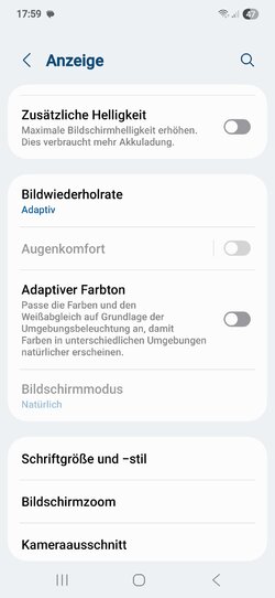

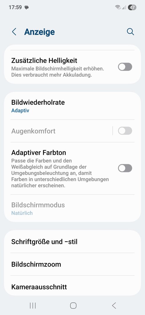

Bildschirmmodus steht auf "Natürlich", siehe Screenshoot. "Color Filter"konnte ich in Einstellungen nicht finden.

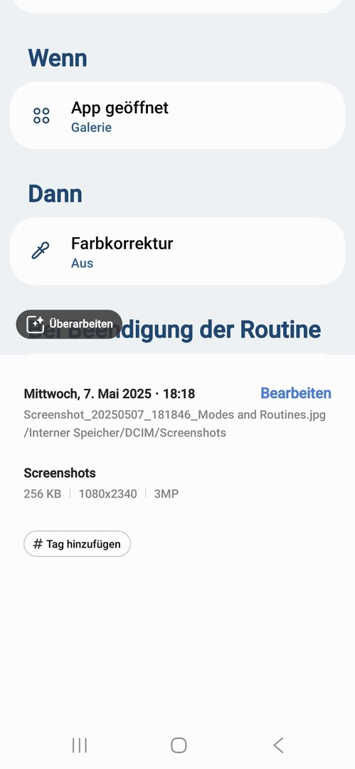

Dieser Tipp war der Schlüssel:
Unter Routinen, siehe unten, konnte ich die Farbkorrektur auf Aus stellen.
Herzlichen Dank für eure Mühen. Es ist gelöst!

Deine neue Routine schaltet die Farbkorrektur AUS wenn die Galerie geöffnet wird.
Du sagst aber, die Farbkorrektur wäre generell aus.
Beende mal die Galerie komplett.
Dann deaktiviere die Routine.
