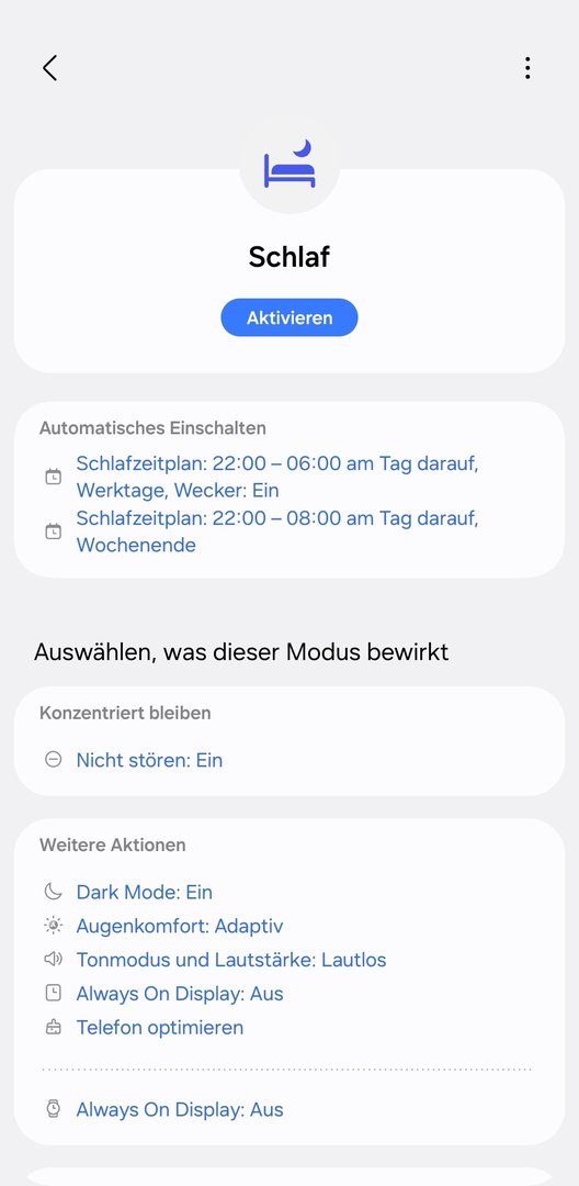

Ich hab es so, und es funktioniert tadellos

RSV-Chrischi schrieb:
Danke, das war hilfreich, probiere ich so aus. Routinen sind keine Alternative, da die Galaxy Watch nur die Modi unterstützt. Wobei ich ehrlicherweise bis jetzt den Unterschied zwischen Modi und Routinen nicht verstanden habe...

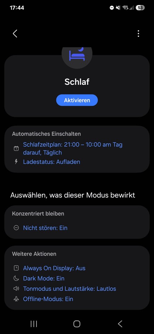

Ich habe jetzt einfach den Flugmodus mit in den Schlafmodus rein genommen, damit das Display bei nächtlichen Anrufen nicht leuchtet.
Ansonsten gibt es auch die Möglichkeit über Routinen eine eigene Schlafen-Routine zu bauen und dort auszuwählen, dass Anrufe abgewiesen und mit einer SMS beantwortet werden.
Bedingungen: zwischen 22 und 10 Uhr
UND am Ladekabel/auf dem Ladegerät.
Muss mein Handy unterwegs so gut wie nie nach 22 Uhr zwischenladen.

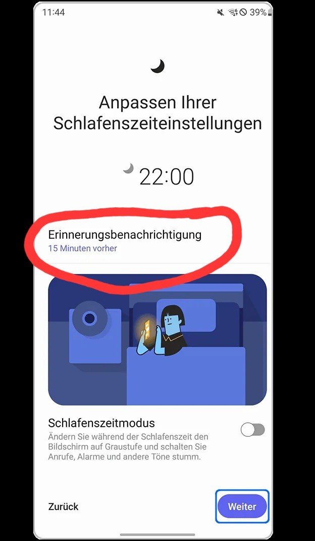

Also was bei mir nicht klappt beim S25, dass ich eine Erinnerungsbenachrichtigung einstellen kann. Also 10 Minuten bevor der Schlafmodus beginnt. Gibt es diese Funktion da nicht? Geht bei A-Serie, geht bei iPhone etc.
Wo stellst du das ein?
Diese Funktion vermisse ich beim S25. Oder habe ich sie übersehen?1000002007.jpg
