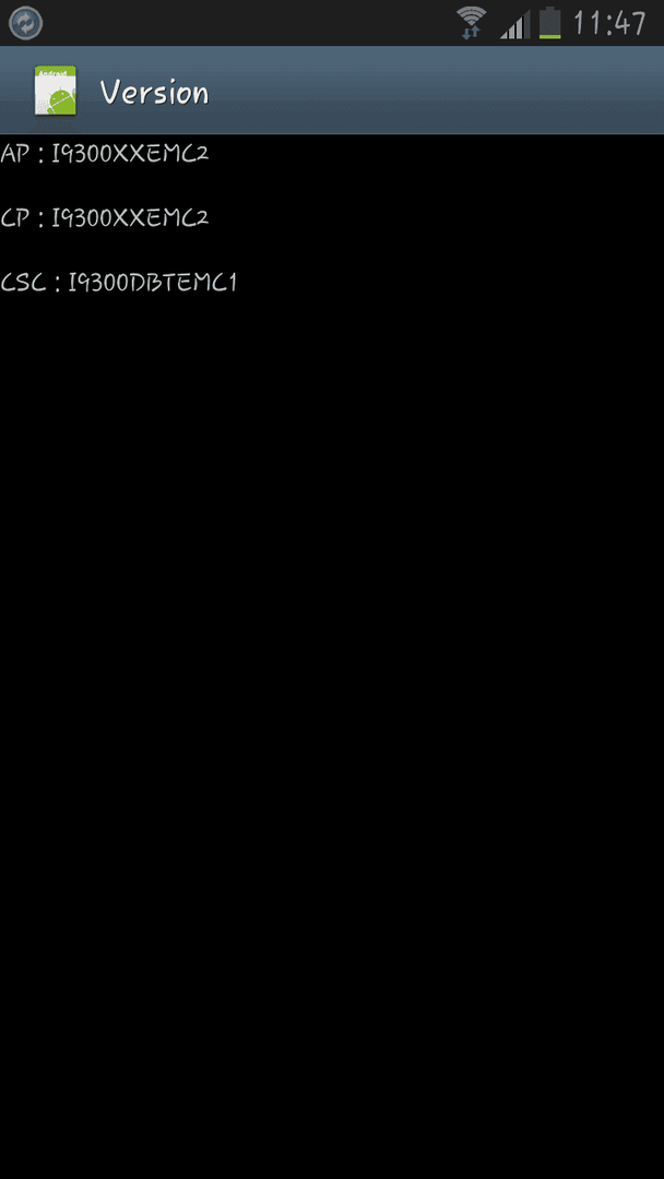

Hallo r0b,
eine Nummer zu wählen und einen Anruf herzustellen ist kein Problem, nur diesen wieder abzubrechen ist nicht möglich. Anbei der Screenshot.
Ich habe in der Zwischenzeit eine Notlösung gefunden. Ich habe in der Telefonapp selber unter "Anrufeinstellungen" den Haken bei "Bildschirm bei Anruf deaktivieren" entfernt. Nun geht wieder alles, nur das ich beim Telefonat durch den Displayknopf den Bildschirm selber an und aus machen muss.
Falls das Bild dir weiterhilft, wäre ich für Hilfe denoch sehr dankbar.
