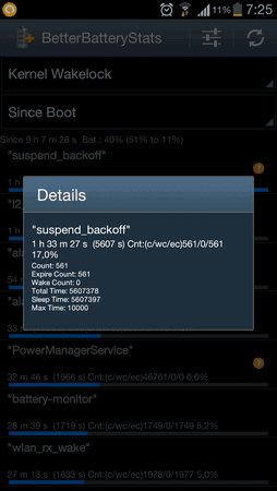

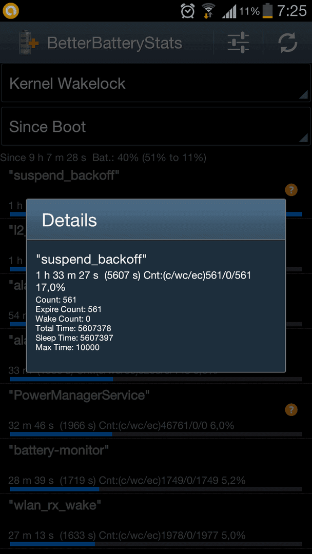

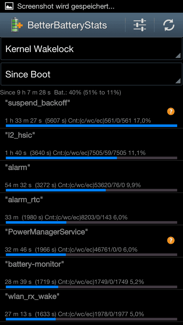

Jo, nutzt Du zufällig Chrome?
Wenn ja, geh mal in den Chrome Einstellungen, da müsste es sowas wie Entwickleroptionen geben und da müßte es etwas mit Scrolling geben, was Du abschalten kannst.
Auf Englisch heißt die Option Enable Tilt Scrolling.
Dann das Handy neustarten. Oder Chrome runterschmeißen.
Rob
Reaktionen: aPollO2k
nee, leider kanns das nicht sein. hab dein chrome, aber danke.
Verdammt. Suspend_Backoff war bis jetzt immer Chrome.
Dann mußt Du selber mal nach Suspend_Backoff Galaxy S3 googeln.
Es könnte/wird irgendeine App sein, die das auslöst, die Frage ist nur, wie herausfinden, welche es ist.
Evtl. ein Backup machen, und mit BetterBatteryStats schauen, wann Suspend_Backoff das Telefon wieder mal permanent wach hält.
Und wenn das eintritt, die Apps reihenweise nacheinander deinstallieren, bis Suspend_Backoff nicht mehr steigt. Viel Arbeit, ich weiß.
Ne bessere Idee habe ich gerade nicht.
Auf jeden Fall mal googlen.
Rob

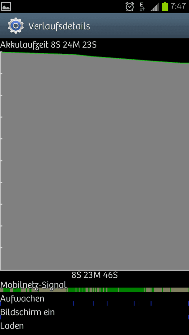

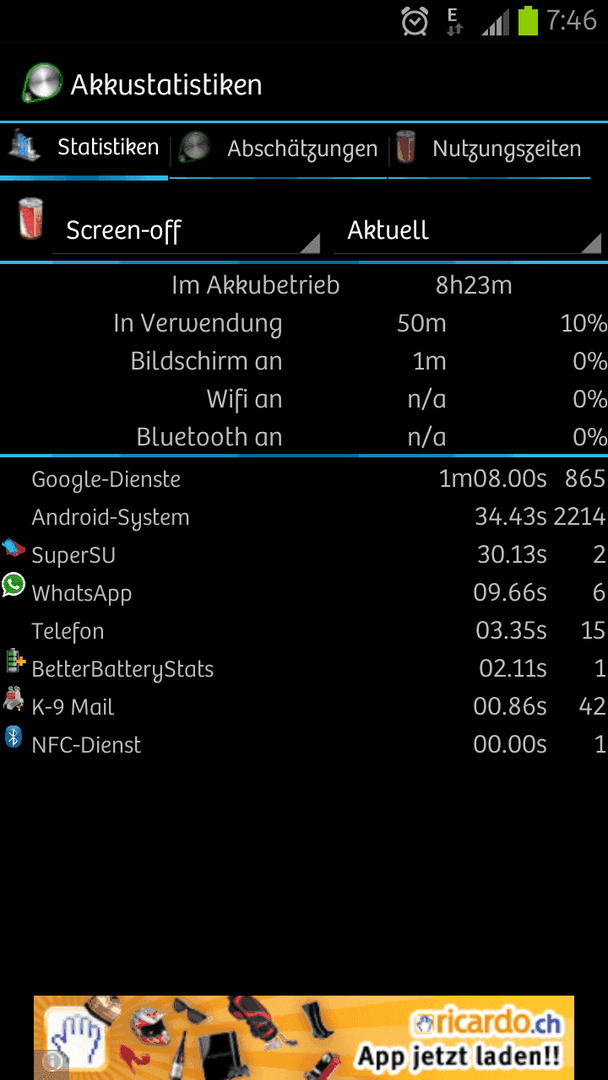

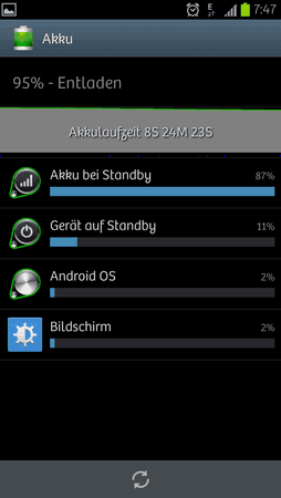

@Rob2222
ich hab jetzt alle Apps gelöscht, trotzdem verliere ich verdammt viel Akku, in nacht 95% gehabt, 5h später. nur mehr 75% das kann ja nicht sein, dann muss ja das Handy was haben oder Akku?
wegen BBS hab mir das runtergeladen, aber ich kenn mich nüsse aus was ich dann machen kann, ja es ist beschrieben aber i checks trotzdem nicht, was ich da einstellen soll
ich komme auch nie auf wunschzeit (4h display - 1d standby)
verlier immer über nacht etwa 15% akku... von gestern auf heute hab ich nur 5% verloren, vlt weil ich wlan ausgeschaltet hab?
hab trotzdem immer wieder welche komische wacklocks gehabt:
"multipdp" & "secril_fd-interface"

Was ich schön langsam feststelle ist, dass mein Hauptproblem nicht der Prozessor ist, sondern dass der meiste Teil mein Akkus draufgeht, weil das Netz an meinem zweiten Wohnort so schlecht ist. Hier zieht das S3 dermaßen viel Strom, wie ich es noch von keinem anderen Telefon erlebt habe. Wie kann man den Akkuverbrauch bei schlechtem Netz drosseln, ohne gleich in den Flugmodus zu gehen?
Wolfgang
Kannst es mit "nur 2G" versuchen. (oder ein anderes Modem)
Oder ein anderes Netz benutzen... :D
