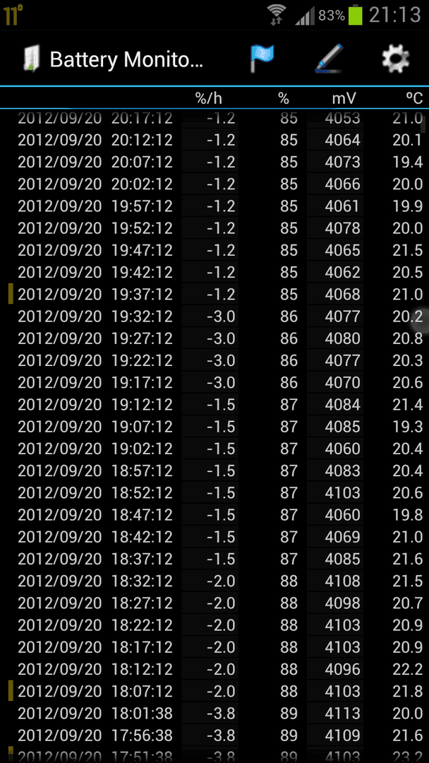

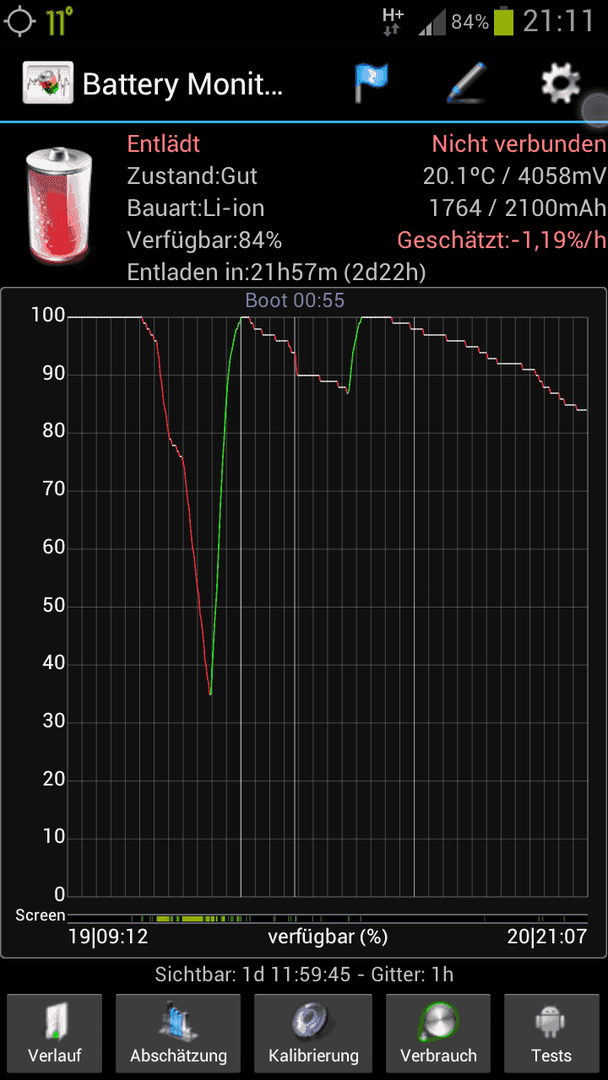

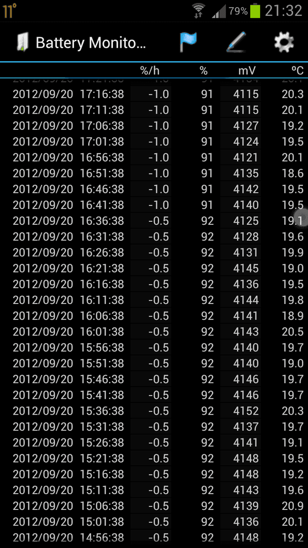

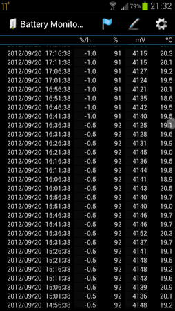

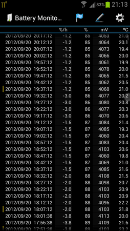

Inkompatible Router? Ich hab dutzende getestet und bisher nur EINEN gefunden, der meine Werte bei mobilen Geräten erreicht (relativ). Die oben aufgeführten waren ja nur meine eigenen. Getestet (Kurztests) hab ich ja noch einige mehr. (Bei Freunden / Verwandten)
Mag evtl. damit zusammenhängen, dass mein Router Energieaparmechanismen für WLAN Geräte unterstützt, die ich in den Einstellungen anderer Router auch noch nie gesehen habe.(?)
Vielleicht liegt es auch an ePlus? (Da ist man ja immer am Rand einer Zelle) Denn 0,5%-1%/h im Mobilfunknetz hatte ich NOCH NIE in den letzten Jahren!
Diese Werte erreiche ich höchstens im Wlan. Im Mobilfunknetz wäre bei mir ein Verbrauch von 2-3%/h schon ein Traumwert!

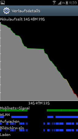

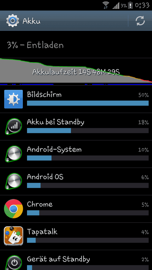

Allerdings mache ich in diesem Moment auch gerade einen Test mit Congstar Karte (D1 Netz) und auch da sind die Werte schlechter als in meinem Wlan! Nicht ganz so schlecht wie bei ePlus, aber doch deutlich über WLAN. Kann also nicht "nur" an ePlus liegen.
Kann aber auch damit zu tun haben, das ich mein Smartphone habe, um es zu nutzen, größtenteils so automatisiert wie möglich (Syncs etc.), daher wird hier manuell nichts ausgeschaltet/beschränkt. (Einzige Ausnahme: Ich schalte das Wlan unterwegs vollständig aus, um zusätzliche unnötige Netzsuchen zu unterbinden.)
Alle Dinge laufen hier immer dauerhaft und Datenverbindung ungenutzt, verbraucht dann ggf. auch weniger als bei mir, wo Datenverbindung eben auch gleichzeitig Nutzung bedeutet. Dabei wird dann auch schnell mal das Protokoll hochgeschaltet und die Sendeleistung stärker erhöht.
Vielleicht ist es auch der Mix aller dieser Dinge, die das Ganze bei mir anders aussehen lassen.
:biggrin:
P.S.: Ich hab jetzt mal die Screenshoots des heutigen D1 (Congstar) Test hier angehängt. Wie vermutet, besser als ePlus, aber noch Welten vom WLAN entfernt.
Einziger Unterschied war, das ich das WLAN im Handy abgeschaltet habe, zum Testen des Mobilnetzes. Alles andere lief genauso weiter, wie vorher unter WLAN.

@BigBug:
So schlecht sehen Deine Screens doch gar nicht aus. Die 3%/h kommen glaube ich von dem kurzen(?) Aufwecken (Bildschirm an) und sonst hast Du 1,2%/h bis 2,0%/h.
Auf WLAN hast Du 0,5%/h bis 1,0%/h, wenn ich das richtig sehe.
Damit ein Faktor von 1,2 bis 4,0.
Und um da jetzt noch genauer zu ermitteln, bräuchte man eben wirklich Langzeitwerte von 6h oder mehr.
Die WLAN Werte springen zwischen 0,5 und 1,0 und die 3G Werte zwischen 1,2 und 2,0. Ohne Durchschnitt kann man den genauen Faktor da nicht ableiten.
Ich finde aber auch ein Wert von 1,2-2,0%/h für ein Handy was via 3G Online ist und regelmäßigen Datenverkehr hat noch durchaus in Ordnung.
Da gehen für einen Werktag (10h) 12-20% Akku für die Erreichbarkeit drauf und man hat 80% zum aktiven Nutzen.
Findest Du das so arg schlecht?
PS: Wenn Du mit BBS mal den Verbrauch über eine Nacht oder so mitteln willst, klick einfach vor dem Weglegen auf das Fähnchen in der History und dann nach der Idle Zeit wieder auf das Fähnchen, dann kriegst Du über die Markierungen den Durchschnitt genannt.

Das ist doch gar nicht mein Thema...
Ich schrieb ja auch, dass ich diesen Test mit einer Congstar (D1) Karte gemacht habe (im Gegensatz zu normal ePlus) und dass das ganze dort nicht so schlecht ausfällt, aber immer noch deutlich mehr als mein WLAN. Und ePlus ist noch deutlich schlechter, wie man in den alten Screenshots sehen kann.
Ich wehre mich lediglich gegen die "generelle Aussage", dass WLAN *immer* oder *meistens* mehr Strom verbraucht, als 3G! Das ist, wie ich nun mehrfach deutlich belegt habe, falsch. Zumal wenn man zusätzlich berücksichtigt, dass 3G in der Regel Unterwegs bedeutet und somit auch "Bewegung", ergo Ortswechsel. Dies bedeutet "Umbuchen", was relativ viel Strom verbraucht. Dies ist in meinem Test nicht einmal berücksichtigt, da der Test unbewegt auf meinem Wohnzimmertisch stattfand.
Mag ja sein, das die wenigen die ihren Funkturm 500m vorm Fenster haben, nur einen minimalen Unterschied haben. Das will ich gar nicht bestreiten. Aber das sind weder *alle*, noch (so denke ich mal) die Masse in DE. Die Zeit wo jeder seinen eigenen Funkturm vorm Fenster ist noch sehr weit entfernt.
Deshalb bleibe ich zumindest dabei, das die Masse unter Vorraussetzung der Nutzung eines guten Routers, in der Regel zu Hause im WLAN weniger Akku verbraucht, als wenn man dort 3G benutzt. :sneaky:

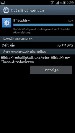

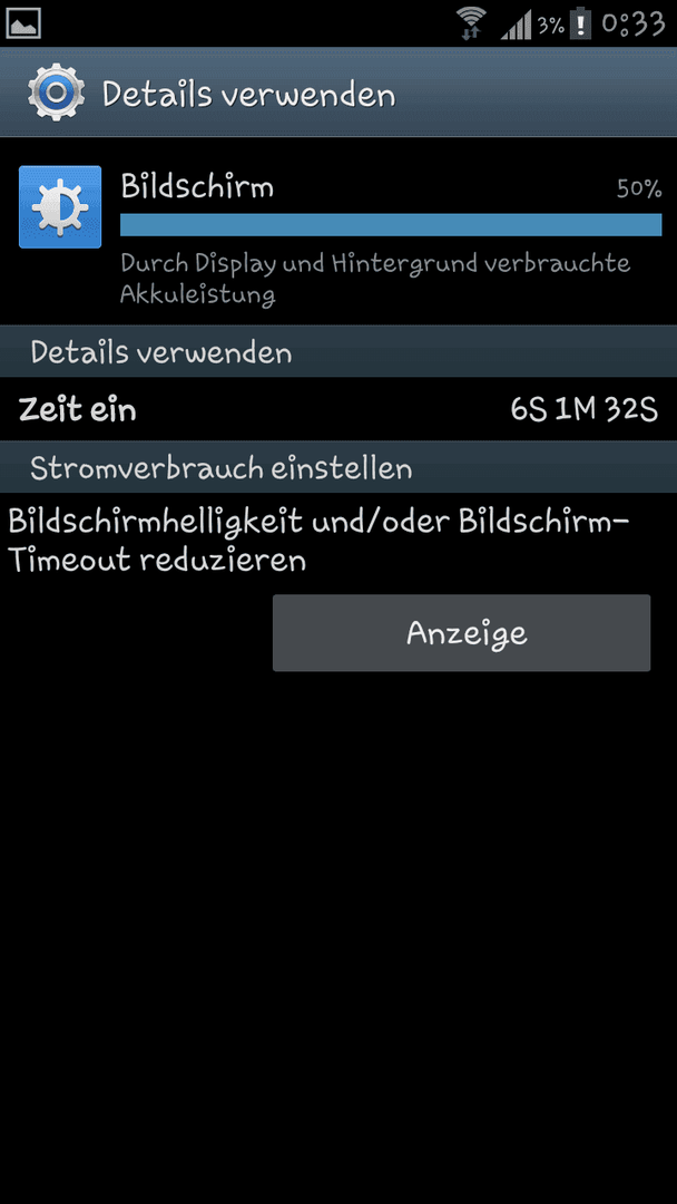

Gestern musste ich das Bett hüten und habe mir vor Langeweile ein EBook gekauft.
Zum lesen Aldiko verwendet (der seltsamerweise nicht in den Stats auftaucht). Der Reader war auf automatische Helligkeit und das Display verkehrt, also weiße Schrift auf schwarzem Grund, weil ich das angenehmer finde. Zwischendurch hatte ich mal den Flight Mode an, weil ich geschlafen hab, ansonsten alle Syncs und WLan an. Später noch ein bisschen mit Chrome gesurft. Sehr erstaunlich, finde ich.
Aldiko wird wahrscheinlich kaum CPU Zyklen / Rechenzeit verursachen und der Stromverbrauch vom Screen geht eh in den Posten Bildschirm.
Daher taucht Aldiko auch nicht in den Stats auf, weil es selbst kaum Strom verbraucht hat. :)
Rob
Randall, wenn du dich über die lange Screen on Zeit wunderst, das ist normal, weil das AMOLED Display beim Anzeigen von Schwarz fast nicht am Akku nuckelt.
