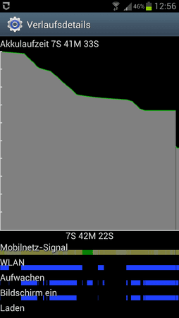

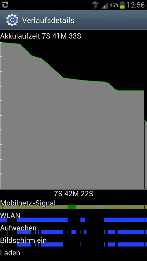

Folgendes Problem:
Ich hatte mein Handy bei 67% Akkukapazität gestern Abend ausgeschalten über Nacht und heut morgen wieder angeschalten. Leider musste ich feststellen, dass von den 67% nur noch 41% übrig waren. Der Akku ist also auf ein weitaus niedrigeres Niveau einfach so gesprungen.
Der Screenshot der Verlaufdetails des Akkus zeigen, was ich meine.
Hat jemand schon ähnliche Erfahrungen gemacht? Ist dies eine Ausnahme oder muss ich damit rechnen, dass der Akku auf lange Sicht den Geist aufgibt?
Das darf nicht sein
Erstens nicht wenn es AUSGESCHALTEN ist
Zweitens darf er nicht mal so einbrechen wenn es ohne Internet EIN ist
Ja da geb ich dir recht. Das weist auf einen Defekt des Akkus hin, entweder kurzfristig oder langfristig? Wie sollte ich da jetzt verfahren? Erstmal noch abwarten ob das eine einmalige Fehlfunktion war oder direkt mich um eine Reperatur kümmern.
Ich habe das Handy von der Telekom. Würde so ein Fall unter Garantie laufen?
Müsste ich mich an Samsung oder an die Telekom wenden?

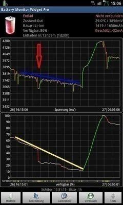

Auf dem Screenshot siehst Du, daß die %-Anzeige sich in der letzten Stunde vor dem Ausschalten nicht verändert hat und das obwohl das Handy die ganze Zeit an war. Also hing da die %-Anzeige. Der Fehler war also die hängende %-Anzeige vor dem Ausschalten und nicht er geringere (reale) Akkustand nach dem Einschalten. Daß der Fuel-Gauge Chip, der die %-Schätzung erzeugt, den Akkustand beim erneuten Einschalten anders beurteilt, kann auch schon mal vorkommen. Wieso die %-Anzeige vor dem Ausschalten hing, kann ich aber nicht sagen. Aber am Akku selbst wirds wohl sehr wahrscheinlich nicht liegen. Das ist doch der Originalakku, oder ein Nachbau?
Hier mal ein nicht gleicher, aber grob ähnlicher Fall.
Das S2 damals abgeschaltet, das Herunterfahren verursacht einen höheren Stromverbrauch, deswegen sinkt kurzfristig die Akkuspannung wegen der hohen Last. Dann Akkus raus und rein. Der Fuelgauge-Chip geht allerdings davon aus, wenn man ihm einen Akku vor die Nase setzt, daß der Akku "entspannt" ist, also seit einer halben Stunde kein Strom entnommen wurde. In diesem Fall war er aber nicht entspannt, da ich den Akku kurz vorher mit dem Herunterfahren des Handys belastet habe.
Folglich schätzt der Fuelgauge Chip den Akkuladestand zu tief ein, da sich die Akkuspannung noch nicht entspannt hat.
Nun kann der Fuelgauge-Chip seinen "Fehler" aber nicht korrigieren, da er die %-Anzeige dazu hochsetzen müsste. Und ihr könnt Euch vorstellen, wie Normalbenutzer am Rad drehen würden, wenn sich ihr Akku plötzlich von selbst auflädt. Also wartet der Fuelgauge Chip bis der reale Akku-Füllstand die %-Anzeige wieder eingeholt hat.
Die Folge: Über 5 Stunden ein angezeigter Verbrauch von 10%, obwohl der reale Stromverbrauch in der Zeit 40% war.
Und die Moral? Die %-Anzeige ist in manchen Situationen MARKANT ungenau. Und daraus würde ich nicht gleich einen defekten Akku schlußfolgern.
Rob

Stimmt,
man sollte sich seine eigenen Screenshots mal genau anschauen, danke!
Mir fällt ein, dass ich gestern tatsächlich noch das ein oder andere Spiel gespielt habe und der 0% Verbrauch somit noch unrealistischer ist, als er sowieso schon ist.
Dann hoffe ich mal, dass es wirklich daran liegt.
Danke für die Aufklärung!
