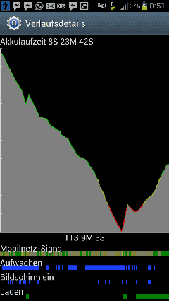

Auch ich habe ein Problem mit dem AKKU:
WLAN Aus, Bluetooth Aus, GPS Aus! Und nach ca 6-7h ist der Akku tot.
Verliert knapp 15% Akku im Standby pro Stunde, und ich weiss einfach nicht wieso. Zurücksetzen will ich das Gerät eigentlich nicht :-(

Wie meinst du das handy wachhalten? ich dachte es geht automatisch Standby so bald das display aus ist? Habe eigentlich keine anderen Apps drauf als wie beim S2.
hier mal ein foto :) "Verlaufdetails" finde ich leider nicht..
Wie du siehst wacht dein Handy sehr oft auf. Mit better battery stats kannst du rausfinden wieso. (Z. B. Weil es etwas synchronisiert, oder ein Backup macht, usw...)
