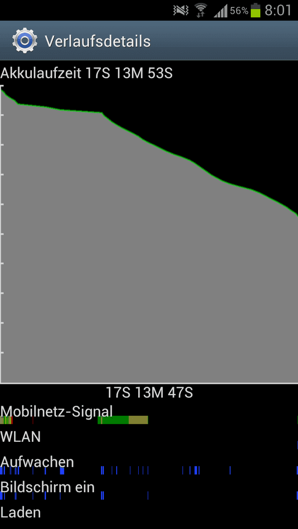

Hm gestern Abend mit 82% vor dem Schlafen in den Flugmodus und heute in der Früh nur noch 51%.
Bei BBS stach nur der Alarmmanager mit über 3k counts heraus.
Das ist komisch. Ich verbrauch nachts (8 Stunden) ohne flugmodus nur ca 1-2 Prozent für den gesamten zeitraum.
Ich hab vereinzelte Standard apps deaktiviert, hab wlan und mobiles inet aus und hab alle synchronisierungen ausgestellt.
War bei den letzten 3 Tagen so bei mir.
http://db.tt/omFSXhBs
Hier der link zum screenshot. Hab aber auch so nicht viel damit gemacht seit der letzten Ladung.
