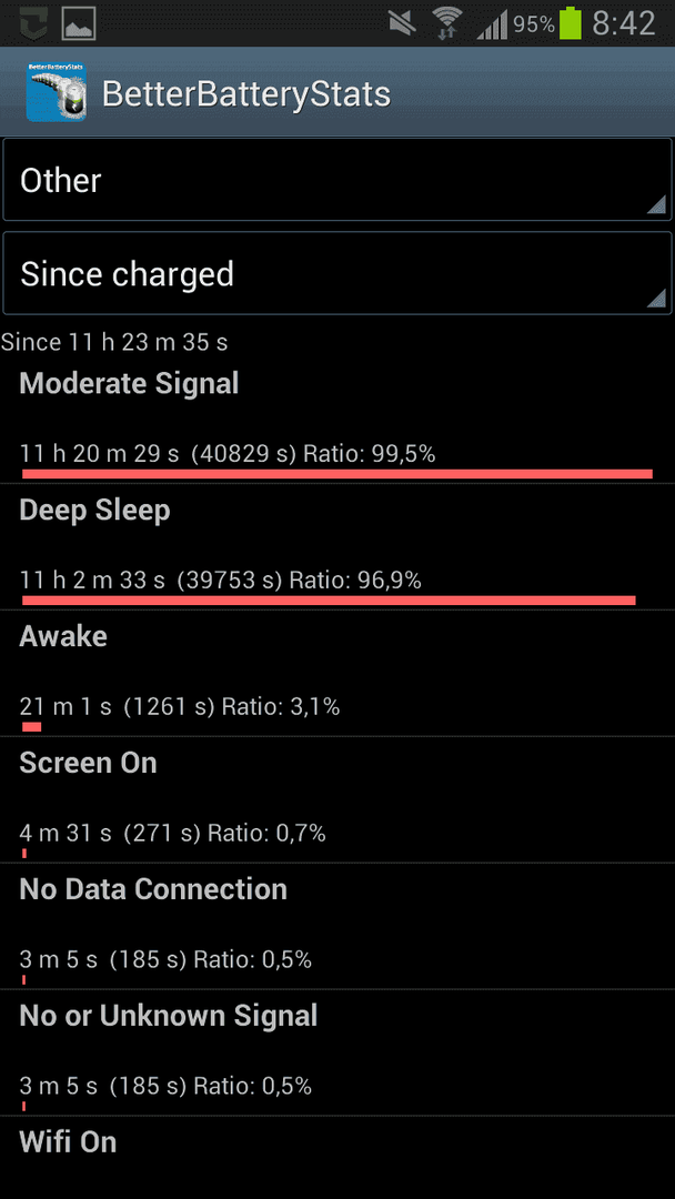

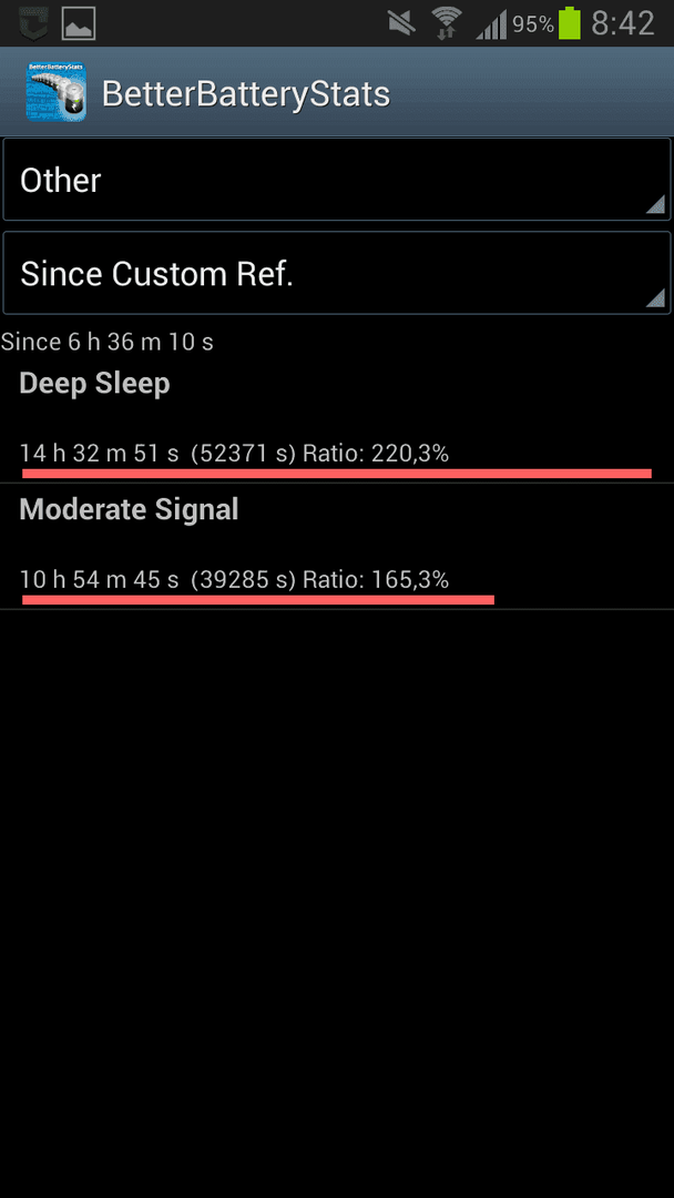

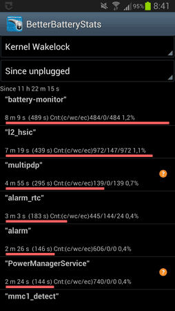

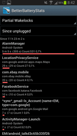

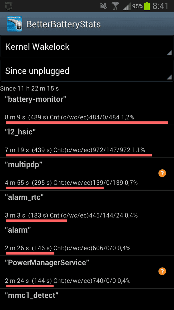

Gestern Abend hatte ich mein S3 zum 2.Mal unter JB aufgeladen. Ich mache vor jeder Akkuladung einen Neustart und bekam auch diese Meldung.
Über Nacht schalte ich mein Handy in den Flugmodus. Bei der 1. Aufladung unter JB war alles noch ok, doch seit gestern Abend habe ich dasselbe Problem wie einige hier im Forum. Über Nacht 30% Akkuverbrauch innerhalb 7 Stunden :scared: Ich bin echt ratlos und habe keine Ahnung woran das liegen kann. :sad:
Rob2222 schrieb:
Huhu,
aus den Screenshots kann man nichts schließen, da Du das Handy genutzt hast und wenn möglich auch eher ein BBS-Log anhängen statt Screenshots.
Bitte lies einfach mal die BBS-Anleitung in meiner Signatur. ;)
Viele Grüße
Rob
diesen Test habe ich am WE gemacht. Abends vom Akku genommen, und über Nacht liegen lassen.
Nachher , wenn ich zuhause bin, werde ich mal schauen wie ich einen BBS-Log machen kann. Aber vielleicht kannst du mir zu den Screenshots schon einmal was sagen... :smile:
Gruß,
Timbo
Rob2222 schrieb:

97% Deep Sleep. Alles bestens. Nur Deine BetterBatteryStats Version ist zu alt. Bitte aktualisiere die mal auf die neuste Version.
Rob

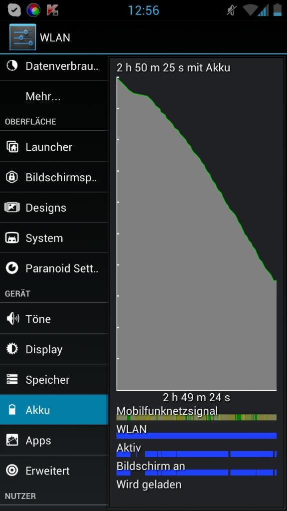

Das ist doch nicht normal :(
