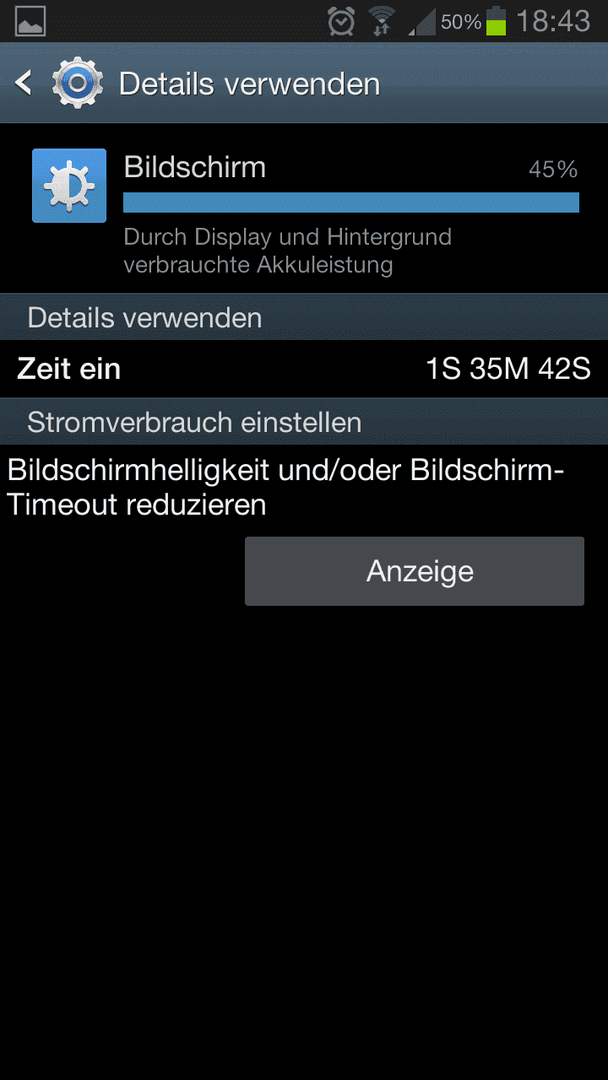

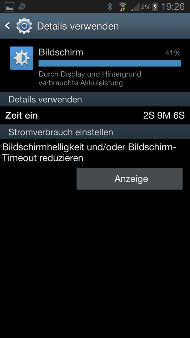

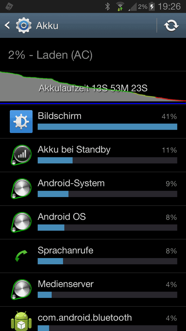

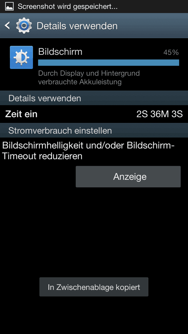

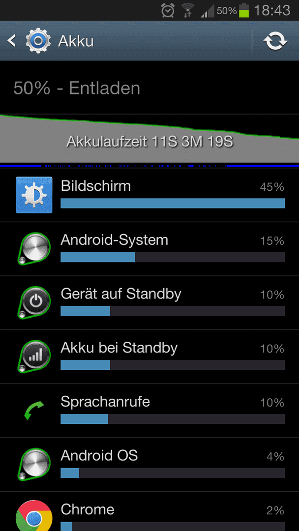

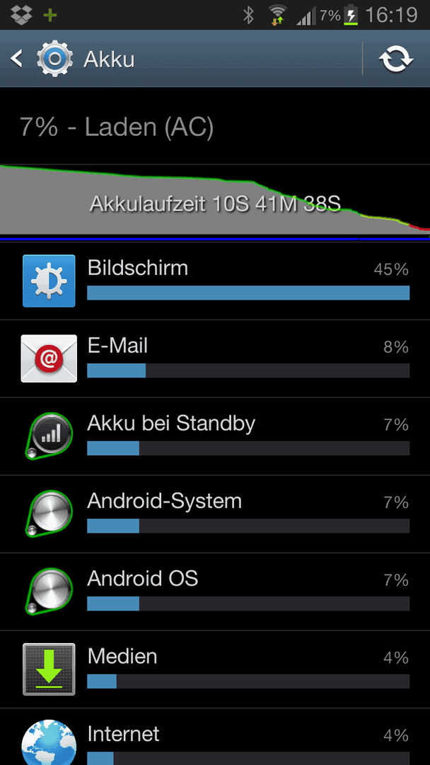

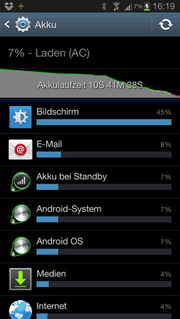

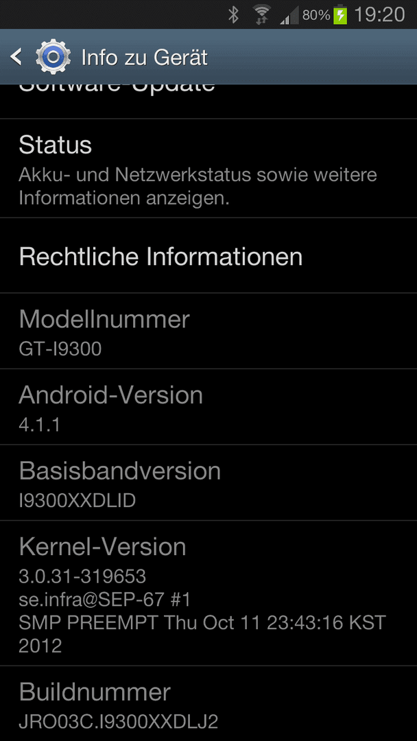

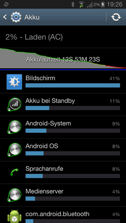

Also wie ich schon ein paar mal erwähnte finde ich das das S3 bei gleicher Nutzung im Vergleich zum S2 mit "Extended Battery Kit" viel, viel schneller am Ende ist. (Und der EBK hat ja nun auch nicht sooo einen riesigen Kapazitätszuwachs).
Ich telefoniere kaum noch und habe mit dem S2 damals wirklich sehr,sehr viel Telefoniert.
(Jetzt hab` ich leider dienstlich wieder dat Kagge Blackberry Torch am Start sonst wär`wohl schon Mittags der "Ofen Aus")
Heute habe ich ein paar Fotos gemacht, ein paar E-Mails Beantwortet, `n bisserl I-Net , Google, WhatsApp...
Nach 10 Std. 41 Min. war das SGS-3 mit PolarCell Akku bei 7% bei einer Display Time von: 2 Std. 36 Min. (Display ist auf ca. 85 % max. Helligkeit begrenzt).
Ich finde auch das ein aktuelles Smartphone zum Benutzen da ist und Bluetooth und W-LAN ist wie gesagt immer: "ON" (war es beim SGS-2 auch)
Und ich meine wirklich "NORMALES BENUTZEN" , denn "ZOCKEN" tue ich NIE.
Was mir wirklich immer wieder auffält ist das das S3 auch bei wenig Reccourcen Schluckenden Anwendungen wie E-Mail, Telefon, WhatsApp, etc. sich wirklich merklich erwärmt.
Mein Polarcell hat gemessene 2200mAh und der Originalakku gemessene 2050-2080mAh, das ist für mich so grob das selbe.
Die Ladezeit für den Originalakkue bei intaktem Ladesystem mit dem 1000mAh Originalnetzteil liegt bei ca 2,5h.
Nun den Polarcell habe ich mir doch auch nur aus VERZWEIFLUNG geholt. Da hält man sich an jedem Strohalm fest wenn es um 10% Kapazitätsgewinn geht.
Das S2 Netzteil hat nur 700mA und ist demensprechend langsamer.
Und das komische ist halt das das SGS-2 Netzteil das SGS-3 schneller lädt als das org. SGS-3 Netzteil ?!?
So grad` heut` nochmal aktuell getestet:
Dat SGS-3 mit 7% an das SGS-2 Ladkabel um: 16:30 Uhr angeschlossen
um: 18:00 Uhr gleich 57 % Akku (33 % je Stunde)
Dann das SGS-2 Ladekabel Abgezogen und das ORIGINALE SGS-3 Ladekabel, OHNE VERLÄNGERUNG drangesteckt und nach einer Stunde um: 19:00 Uhr gleich 75 % Akku (18 % je Stunde) ?!?
Dit is doch allet Kaka... :blushing:
PS: mein Mocka braunes SGS-3 war für den Franzmann gedacht... Könnt` es daran liegen ? Wer weiß wat bei denen so abgeht im Stromnetz mit 58 Atomkraftwerken...
Neeeeeed Heeeeeeeelp...
thx...

OK, dann deinstalliere mal für ein paar Tage Facebook und melde Dich von der eBay App ab, dann hast Du schon mal zwei markante Verbraucher weniger.
Wieviele E-Mail Konten hast Du eingerichtet und sie die auf PUSH bzw. wenn nicht, wie oft werden die abgerufen? Ich denke das ist das nächste Problem, was allerdings im BBS-Nachtdump nicht auftrat da die Mails evtl. Nachts nicht abgerufen werden?
Dann mach auch mal Mitte und Ende des Tages ein BBS-Dump "Since unplugged", wenn Du bis früh geladen hast. Mal schauen, ob man da was herauslesen kann.
Zusätzlich würde ich auch nochmal ein BBS Dump über Nacht erstellen.

Was kann das Handy dafür wenn die eBay App schexxe programmiert ist?
In den meisten Fällen liegts halt nicht an der Kiste selbst sondern an einer App die viel Strom braucht oder eine Hand voll Apps die mittelmäßig Strom brauchen aber in Kombination dann viel brauchen.
Und das sind eben nun mal eBay wenn es eingeloggt ist, Facebook durchaus auch und E-Mailkonten können auch Strom brauchen. Wobei 1-stündiger Abruf schon OK sein sollte, aber wer weiß. Und noch ein paar andere Apps.
Und welche Apps wieviel Strom brauchen kriegt man eben nur raus, indem man sie der Reihe nach installiert bzw. deinstalliert und über ein paar Tage den Stromverbrauch vergleicht. Und ja, das ist Arbeit!
Ich wette, wenn Du einen Werksreset machst und die ganzen zusätzlichen Apps weg wären, würde Dein S3 genauso lange halten wie bei Anderen auch.
Klar kann man das Handy mit vielen Apps benutzten nur man muß sich eben auch im Klaren sein, daß gewisse Apps wie eBay, Facebook, Google+, Google Maps, E-Mail, Messenger eben auch einen merklichen Stromverbrauch verursachen.
Wie gesagt, Du hast zwei Möglichkeiten, entweder du arbeitest an Deiner Konfiguration, und versuchst den Stromverbrauch verschiedener Apps mit verbesserten Einstellungen zu verringern, bzw. die Apps zu deinstallieren oder Du nutzt das Handy mit den Apps die Du hast so wie Du sie eingestellt hast, mußt dann aber den (in meinen Augen noch akzeptablen) Stromverbrauch akzeptieren.

also irgendwie komme ich bei euren Laufzeiten ein wenig ins Grübeln :confused2:
Ich habe mein S3 vor ca 7 Tagen gekauft. Und sofort das jelly bean Update geladen. Das S3 hat kein Branding.
Ich habe eigentlich so gut wie alle "Stromsparmaßnahmen" getroffen. Das Handy läuft im Stromsparmodus, Display Helligkeit manuell auf das niedrigste eingestellt was geht, GPS aus, WLAN unterwegs aus, Ortungsdienste per WLAN aus, Google now aus, so gut wie keine apps installiert, keine Widgets die in ständiger Internet Verbindung stehen etc.
Ich habe keine Ahnung mehr was es denn noch sein könnte. Momentan bin ich eher enttäuscht was die Akku Laufzeit anbelangt. Was mir auffällt - ab ca. 60 % Akku kann ich der % Anzeige zusehen wie sie fällt. Ein Beispiel: Während ich das schreibe schaue ich auf mein Handy da SMS bekommen (Handy lautlos - keine Vibration) - 50% Akku. Nach ca. 5 Minuten wieder eine SMS 49% Akku. Nach 5 Minuten wieder eine SMS 48% Akku. Ist das denn normal?
Ist hier eine Zurücksetzung auf Werkseinstellung eventuell sinnvoll? Soll heissen - b2 ics? :smile:

Und PS: Während ich den Artikel nun fertig geschrieben habe - 47 % Akku :glare: (Zeitraum waren exakt 4 Minuten - Display aus)
Hier noch abschließend 2 Screenshots die hoffentlich ein wenig Aufschluss geben:
Grüße
Pingpong
Rob
Hallo Rob2222 ,
also ebay ist schon `ne Weile net mehr gestartet.
Die ganzen Standorte sind deaktiviert.
No LED ist OFF.
Ansonsten habe ich keine App`s auf dem SGS-3 die ich vorher nicht auch auf dem SGS-2 hatte, jedoch habe ich ein paar App`s weniger als ich vorher auf dem SGS-2 hatte.
ebay wird nicht mehr gestartet, n-tv wird nicht mehr gestartet (alles App`s die ich vorher auf dem SGS-2 immer AKTIV hatte)
Da ich jetzt wieder mit 2 Handy`s rumrennen mus, habe ich mindestens 90 % weniger Phone Nutzung.
Wenn ich jetzt noch E-Mail und Facebook deaktiviere und vielleicht auch keine Photos mehr machen soll dann kann ich das "Gute Stück" gleich als Briefbeschwerer zu Hause lassen.
Möchte nochmal erwähnen das ich nix am Hut habe mit Zocken; Musik Hören , Youtube , etc.
Jetzt nochmal zum AKKU LADEN ...
Mit dem org. SGS-3 Ladekabel (1000 mA) dauert es in jedem Fall viel länger als mit dem org. SGS-2 Ladekabel (750 mA).
Hab das SGS-3 heute um: 19:26 Uhr bei 2 % an das org. SGS-3 Ladekabel angeschlossen.
Um: 21:00 Uhr war es auf: 38 % geladen und um: 22:56 Uhr (3,5 Std. später) war es auf: 75 % geladen.
Das SGS-3 und das Ladekabel sind recht Neu und da das SGS-2 Ladekabel ja immer viel flotter läd, denk` ich mal das mit der USB Buchse alles i.O. ist...
Bin kurz vor einem Wipe, aber aus akutem Freizeitmangel habe ich da echt keinen Bock drauf...
Hm, mal schaun` was so bei dem Einen oder anderen nach dem Wipen rauskommt...
Wie hieß denn nun nochmal dieses als so TOP angepriesene HTC Ladekabel ?
Daaaanke Dir trotzdem schon mal im voraus für Deine weiterhin hilfreichen Antworten, auch wenn Du mir so manchmal net ganz wohlgesonnen bist...
Glaub` mir ich versteh` Dich , denn ich Arbeite im Service / Kundendienst...
Aber ein super modernes Smartphone zu einem Nokia 6100 zu kastrieren dies waren nun wirklich nicht meine Ambitionen beim Wechsel vom: S2 zum S3...
Ciao and thx 4 heeelp... ;-)
