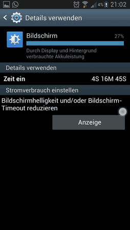

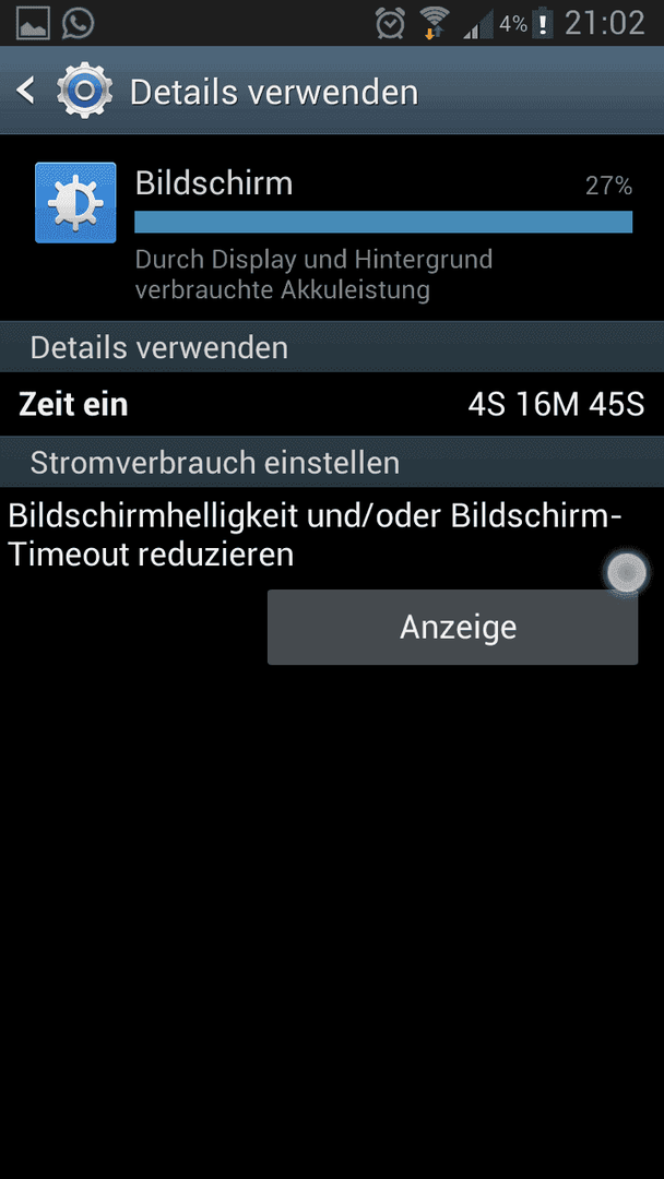

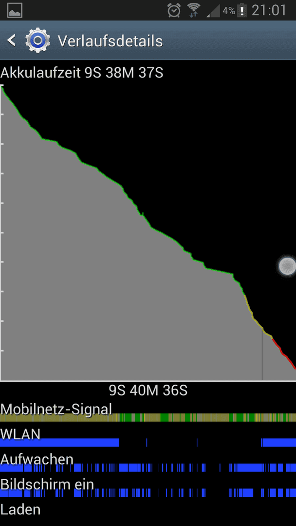

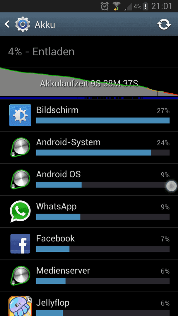

@rob
ich hoffe dass das die Werte sind die du meintest
habe es gestern früh an die Steckdose getan und gestern abends war ich dann bei 4%
danke für deine hilfe

Naja, 4 std. 16 min Bildschirm ein, ist nicht ein so schlechter Wert würd ich sagen:thumbup:
@Jue44
mein Problem ist auch nicht die Akkulaufzeit
sondern dass mein Akku manchmal anstatt sich aufzuladen leerer wird wenn es an der Steckdose hängt und wenn es mal klappt dann ca 8 stunden brauch um bei 100% angekommen zu sein
daher wollte Rob (glaube ich zumindest) diese Werte mal anschauen

Jo, die Werte sind soweit in Ordnung.
Du kannst nur schauen, ob das S3 an einem anderen Netzteil zu 100% vernünftig lädt. Wenn nicht, liegt es vermutlich an der USB-Buchse und Du musst es reparieren lassen.
Siehe auch den Link Ladeprobleme in meiner Signatur.
