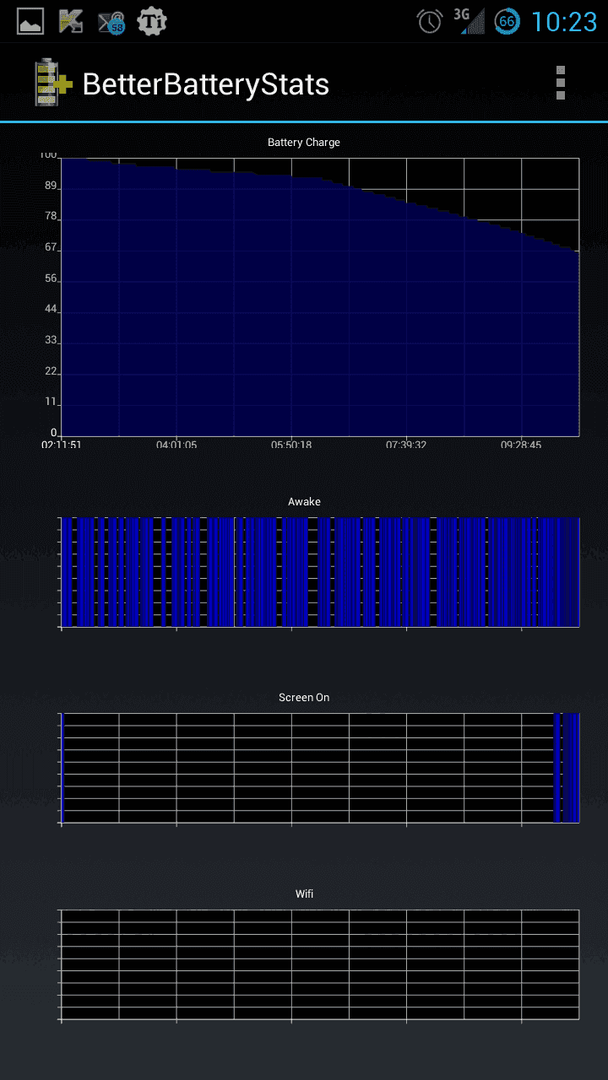

Moin,
ich bin schon länger auf der Suche, nach den Gründen warum mein Galaxy S3 so schnell schlapp macht. Bin deshalb auch auf euren Thread gestoßen. Ich habe nun mit BBS einen Logfile erstellt.
Ich habe den Akku letzte Nacht bis 90 % geladen (WLAN und Mobile Daten waren bewusst eingeschaltet, weil ich es nächste Nacht ohne testen wollte). Nach ca. 8 Stunden ohne Nutzung meinerseits hat er 27 % :confused2:verloren. Finde es schon viel, ohne Nutzung. In den 8 Stunden war es nur etwas mehr als 5 Stunden im DeepSleep....vielleicht könnt Ihr euch das Log mal ansehen...besten Dank im Voraus.
Gruß Cigaan
http://dl.dropbox.com/u/57211389/BetterBatteryStats-2012-11-25_092627951.txt
27% in 8 Stunden ist viel, zuviel. Ich verliere, Stock Rom, in der Stunde bei dieser Einstellung die du hast ca.1%, wären also bei 8 Std. 8%.

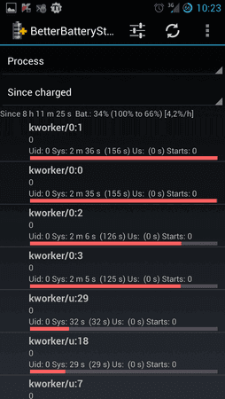

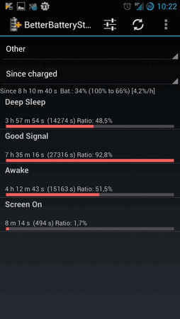

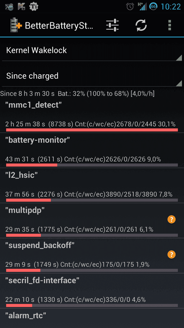

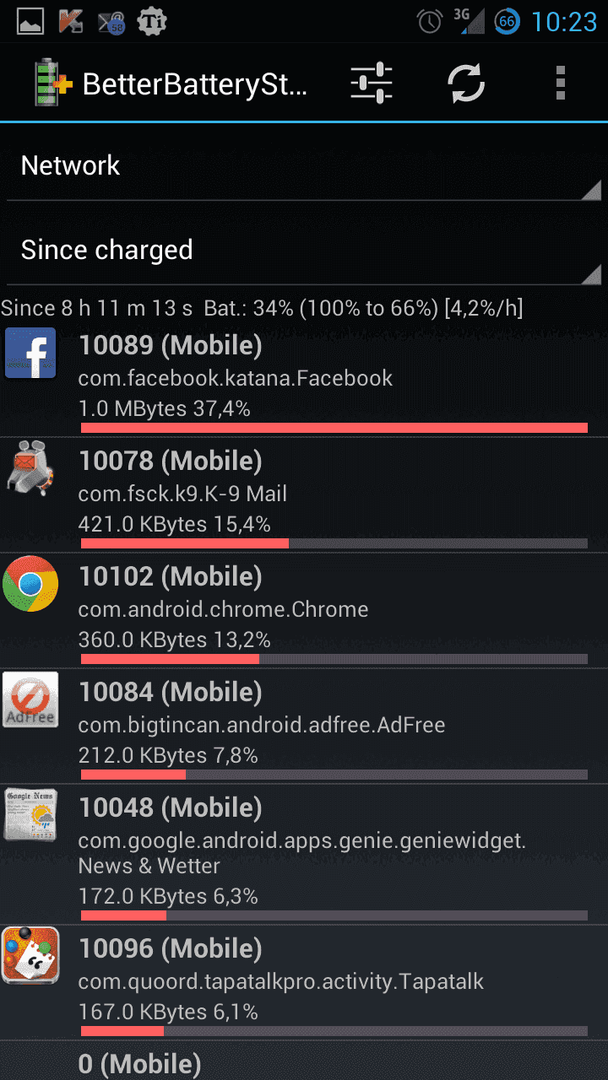

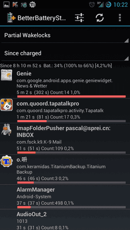

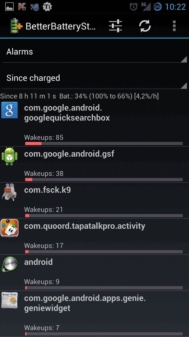

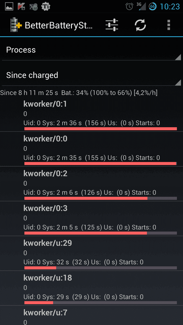

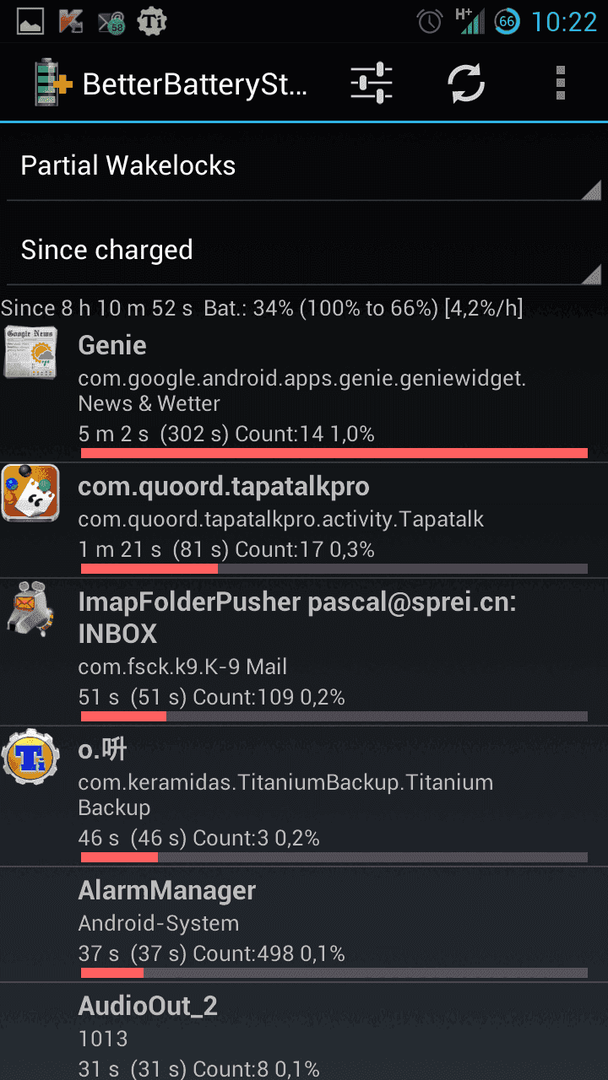

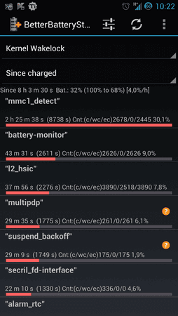

Moin,
ich hab mein S3 diese Nacht aufgeladen und heute morgen (nach ~8 Stunden) hatte ich noch 69% Akku oO.
"mmc1_detect" scheint sehr viel zu ziehen.
Screenshots und Logfile im Anhang - schaut Ihr da bitte einmal drüber, um mir zu helfen ? :D
Danke schonmal im Voraus

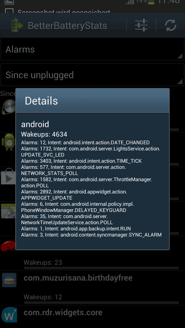

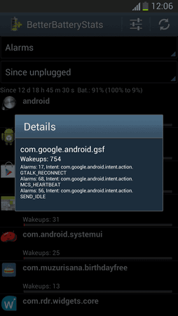

ich habe bei meinem S3 einiges deaktiviert (eingefroren), was ich nicht brauche. Wlan / Internet nur kurz an, um Apps zu updaten und diverses zu syncen. Ansonsten nur wenig gebraucht (2. Handy).
Ich wollte einfach mal testen, ob ich es schaffe, eine Akkulaufzeit von 14 Tagen zu erreichen, wie in Post 2, 3. Ein paar Fragen: Punkt 3.6 " . . . würde eine Akkuladung für 14 Tage Erreichbarkeit ausreichen." beschrieben.
Na ja, bei 19% Akku immerhin 12 Tage.

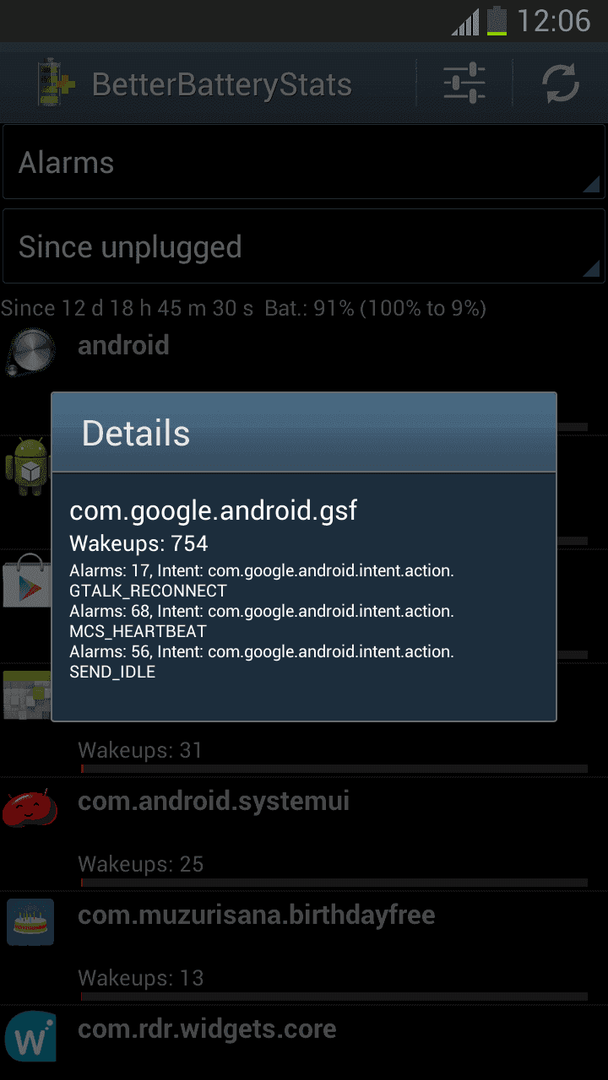

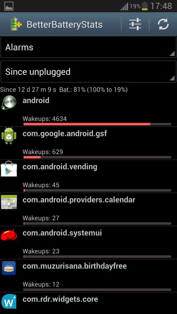

Warum ich aber den Beitrag hauptsächlich schreibe, ist das Interesse an diesen vielen Wakeups bei fast Nichtgebrauch des Handys? Kenne mich mit Android und BBS noch nicht so gut aus. Vieleicht hat hier jemand einige lehrreiche Infos für mich? Vielen Dank schon im voraus.
Stock-Rom 4.1.1
Rootkernel v6.4 von Chainfire
Screenshot_2012-11-23-17-48-31.png Screenshot_2012-11-23-17-48-36.png Screenshot_2012-11-24-12-06-52.png
Hier noch das BBS-File:
Anhang anzeigen BetterBatteryStats-2012-11-23_175354139.txt

Huhu,
die Wach-Zeit Deines S3 kommt von den Google-Diensten und von WLAN-Datenübertragung. Um das zu verbessern die Google Maps/Now Dienste abschalten (s. 2. Post dieses Threads) und mal eine Apps durchgehen, die viel Daten im Hintergrund transferieren. Z.B. bei der eBay App ausloggen.

Neeeo schrieb:
Moin,
Entferne mal testweise deine SD-Karte, ob das dann besser wird.
Könnte sein, daß Dein Micro-SD Slot eine Macke hat, gabs beim S3 schon öfter.
Rob

krigelchen schrieb:
ich habe bei meinem S3 einiges deaktiviert (eingefroren), was ich nicht brauche. Die Akkulaufzeit ist auch dementsprechend. Nur würde mich interessieren, warum im BBS trotzdem soviele Wakeups bei "android" und com.google.android.gsf aufgeführt sind? Kenne mich mit Android und BBS noch nicht so gut aus. Vieleicht hat hier jemand einige lehrreiche Infos für mich? Vielen Dank schon im voraus.
Stock-Rom 4.1.1
Das BBS-file wäre hier:
https://dl-web.dropbox.com/get/Public/BetterBatteryStats-2012-11-23_175354139.txt?w=da414d66
Das BBS-Logfile ist nicht herunterladbar. Vermutlich hast Du den falschen Link kopiert.
Rob
Hallo Rob
Ich werde die SD Karte mal rausnehmen.
Meinst du das hängt mit der Hardware des S3 zusammen oder kann eine CustomROM da evtl das Problem sein?
Die Speicherkarte habe ich in einem Kartenleser bei nem Kollegen getestet.
Dort wurde sie auch garnicht mehr erkannt.
Ist also die Frage obs die Karte oder das S3 ist.
Die Karte selber ist erst 3-4 Monate alt.
Dank dir für deine Hilfe
