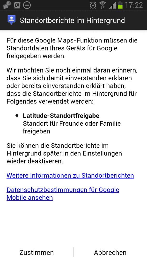

Die Standortaktualisierung habe ich ausgeschalten (Maps öffnen -> Einstellungen -> Standorteinstellungen -> zweiter Punkt "Von diesem Gerät melden" -> Haken wegnehmen.
Bei mir kommt da nur eine "Werbung" für Latitude mit der Möglichkeit, den Standort für Familie und Freunde freizugeben. "Klicke" ich das an, werde ich um Zustimmung für die Freigabe gebeten.
Heißt das, daß die Standort-Freigabe sowieso schon abgeschaltet ist?
Ob die Freigabe abgeschaltet ist, siehst du im gleichen Menü unter Laditude-Standortfreigabe -> Freunde verwalten. Bei mir steht da oben nun:
Sie haben die Standortfreigabe für dieses Gerät nicht aktiviert
und
Die Freigabe ist momentan deaktiviert.
Bei mir sieht das so aus (Screenshot). Freigegeben oder nicht?

Ah okay.
Durch Bestätigen erfolgt die Freigabe!

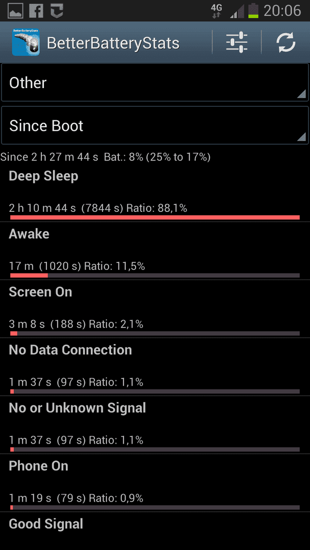

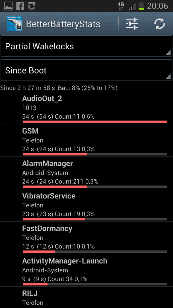

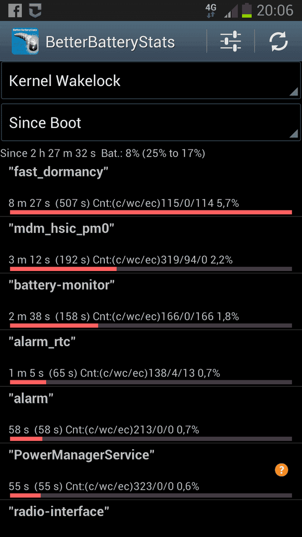

Hallo, kann das jemand analysieren? Was ist dieses mdm_hsic??? Und BatteryMonitor & Fastdormancy?

Bier schrieb:
Ah okay.
Gut, danke. Dann werde ich die Bestätigung vermeiden. ;-)
Die Kenel Wakelocks kommen hauptsächlich von Datenverkehr. Wenn Du die verringern willst (mußt Du das?), mußt Du das Hintergrunddatenaufkommen verringern.
