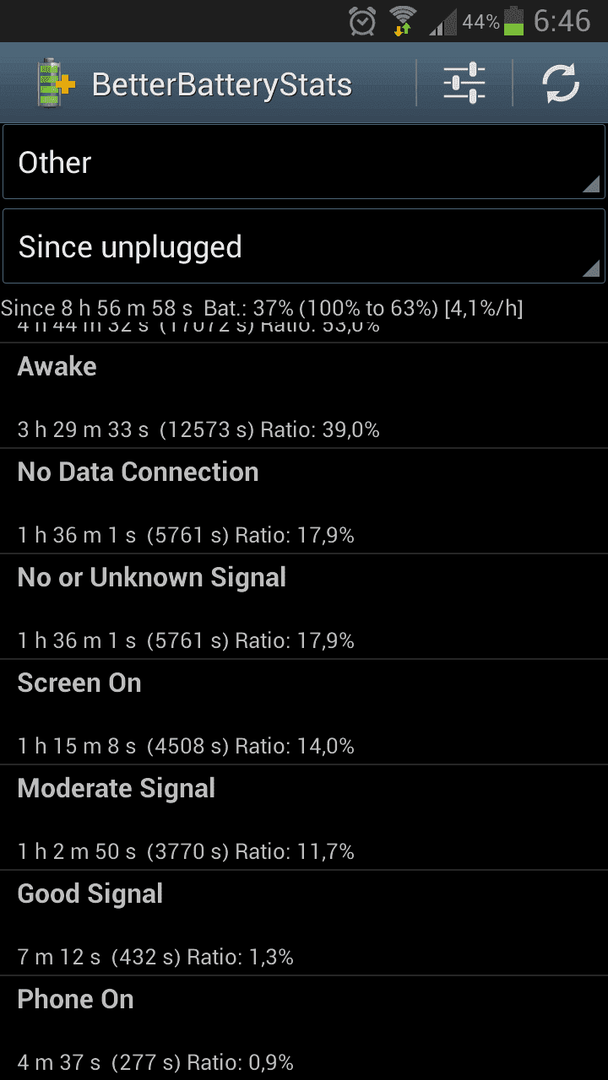

So hier ist mal die Auswertung von meinem S3 über die Nacht.
Falls was falsch bzw. nicht richtig sein sollte. Bitte bescheid geben.

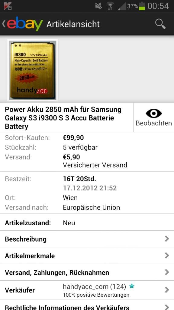

Wer einen billigen Akku sucht, hier ist einer

Der Verbrauch ist recht hoch, wenn die Werte stimmen.
Sieh halt mal zu, daß du die TXT Datei hier von einem PC aus anhängen kannst. Oder vom S3, aber dann musst Du das Forum über den Browser öffnen, nicht über Tapatalk.
