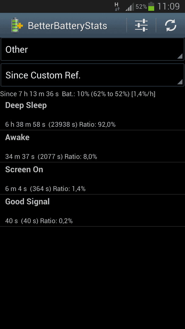

So jetzt habe ich das ganze nochmal gemacht. Die TxT Datei erstellt und einen Screenshoot gemacht. Nur diesmal hab ich diesen sogenannten "genaueren" Schritt von der ersten Seite hier durchgeführt. Also nicht an Strom angesteckt (5 sek. warten), abstecken und 5 sek. warten....
Wäre froh wenn mir jemand über die Datei eine Auskunft geben kann. Was mein Stromfresser ist. Habe nur versehentlich meinen Wlan und meine Gps die Nacht nicht abgeschaltet. Sonst ist mein Gps immer aus. Komischerweise ist auch der Akkuverbrauch in der Nacht von 20% auf ca. 10% gesunken.

@Styson:
Die TXT Datei ist leider defekt. Die geht nur über ein paar Sekunden. Das passiert manchmal und ich weiß nicht genau wann das passiert. Hast Du das Handy nach Set Custom Ref schnell abgeschaltet bzw. den Dump sehr schnell nach dem BBS starten erstellt?
Der Screenshoot wiederum sieht OK aus. 92% Deep Sleep ist OK und ein Verbrauch von 1,4%/h über Nacht ist für 3G/H auch durchaus im normalen Bereich, auch wenn er abhängig von der Datenmenge besser sein könnte.
Vermutlich hättest Du weniger, wenn Deine Apps über Nacht weniger Daten empfangen/verschicken würden.
Viele Grüße
Rob

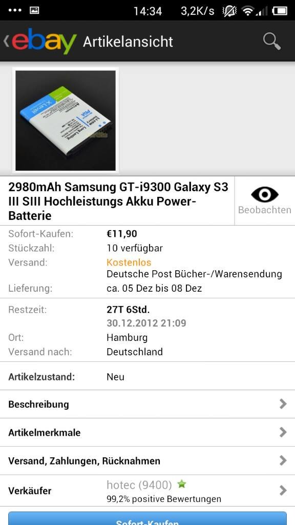

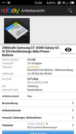

Jmd Erfahrung mit dem Akku?
3000mAh in Originalakkuabmessungen sind momentan technisch nicht möglich => FAKE Kapazität.
Nimm lieber einen Originalen oder einen Polarcell. Die taugen.
Rob
