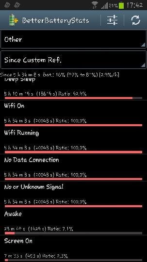

1h Bildschirm an bei einer 6h Messung. Da kann man leider nicht viel herauslesen. Mach mal eine Messung ohne das Handy dabei zu benutzen, wenn Du den Standbyverbrauch analysieren willst.
Rob
Hä? Ich habe bevor ich schlafen gegangen bin einen Coustom Refenz Punkt gesetzt und sobald ich auf gestanden bin habe ich auf Dump to file gedrückt! :confused:

mfberlin schrieb:
Sieht das nun gut oder schlecht aus? Jetzt wo mein SGS3 unter der Beobachtung von BBS steht, gibt der Akku sein bestes. ;)
Ist übrigens aktuell der gute Polarcell drin, nicht der Original-Samsung.
1,2%/h sieht gut aus. Und da sind ja auch noch 30 Minuten Bildschirm-Zeit drin. Ich denke die meiste Wach-Zeit die jetzt noch da ist kommt vom Datenverkehr. Aber bei 1,2%/h würde ich mir da keine Mühe machen, das passt ja.
Rob
Reaktionen: mfberlin

Top Werte, 95% Deep Sleep. Der Hauptverbraucher ist jetzt Datenverkehr, Facebook und Tapatalk. Falls Du noch weiter runter willst, mußt Du die Apps vom Internet abhalten.
Wobei der reale Stromverbrauch recht hoch ist. Nutzt Du den mitgelieferten Originalakku?
3,2%/h. Hmm. Erstelle mal ein Dump auf 3G ohne WLAN und evtl. nochmal einen zweiten Dump auf WLAN.
Rob
Reaktionen: smartis70

Huhu,
OK, Du hast auf WLAN den doppelten Verbrauch von 3G. Normalerweise sollte WLAN sparsamer sein. Aber wir hatten hier schon mal den Fall, daß nach dem JB Update bei jemandem WLAN immer um 3%/h gefressen hat, obwohl er eine gute BBS-Statistik hatte. Wir hatten da irgendwie auch keine Lösung gefunden.
Ich würde jetzt nochmal eine WLAN Nacht-Messung machen, um zu schauen, ob die letzte WLAN-Messung ein Ausreißer war oder nicht.
Mich wundern die Samsung Push Meldungen. Dein ROM ist gerootet, hast Du von den Samsung Diensten was eingefroren?
Wenn Du auf WLAN jetzt wieder bei 3%/h landest, würde ich die Apps sichern und erst mal auf Stock-Zustand zurückkehren, inkl. Wipe und dann eine BBS-Nacht-Messung so durchführen um zu schauen, ob es so geht. Vielleicht passt auch die Modem Version nicht zur ROM Version gerade.
Rob

Huhu,
92% Deep Sleep bei einem Verbrauch von 0,9%/h und einer Menge installierten Apps, das ist gut, da brauchst Du nichts ändern.
Der größte Teil der Wach-Zeit kommt wie häufig vom Datenverkehr und da führen Tapatalk, Facebook und Lookout die Liste an.
Aber ich denke mit 0,9%/h kann man gut leben.
