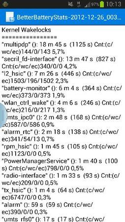

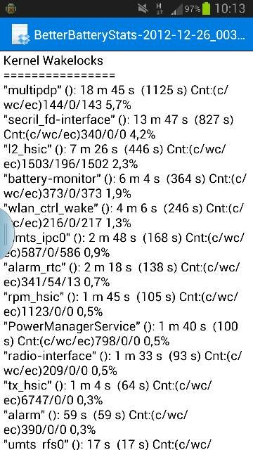

Moin zusammen,
seit dem Update habe ich auch mal wieder Probleme mit der Akkulaufzeit. Innerhalb von 1 Stunde sinkt der Akku stand um bis zu 10 % obwohl ich nichts mache...
Es gibt bei mir Kernel Wakelocks, zu denen ich über Google nicht wirklich was finde, die aber echt Akku ziehen. ich habe euch davon mal einen Screenshot gemacht.
Was genau ist von multipdp, l2-hsic und secril Interface zu halten?
Alle anderen Prozesse sind normal, die 3 Dinge fallen auf und tauchen auch erst seitdem update auf.
Könnt ihr mir helfen?
Vielen Dank! :)

Moin,
ich habe meine BBS Dump File mal hochgeladen.
***LINK***
Was mir auffällt ist, dass die Ebay App sehr oft aufwacht, leider finde ich nicht die Einstellung um das Intervall zu verlängern.
Wer kann mir hier helfen? Weitere Tipps auf Basis meines Files sind willkommen :)

Huhu,
der Dump ist defekt, ich vermute, weil es eine Beta Version von BBS ist. Am besten mit der 1.11 arbeiten bis die 1.12 final draußen ist.
WENN die Daten die man auswerten kann da drin stimmen, kommt die meiste Wach-Zeit von Internet-Datenverkehr.
Die Datenübertragung kommt der Reihenfolge nach vom Video Player, Dropbox, Tapatalk, Facebook, Play Store.
Aber wie gesagt, kann genau so gut auch nicht stimmen.
Rob
Alle drei kommen/steigen direkt mit der Menge vom Datenverkehr des mobilen Internets. Weniger Datenverkehr, weniger von diesen Wakelocks.
Rob

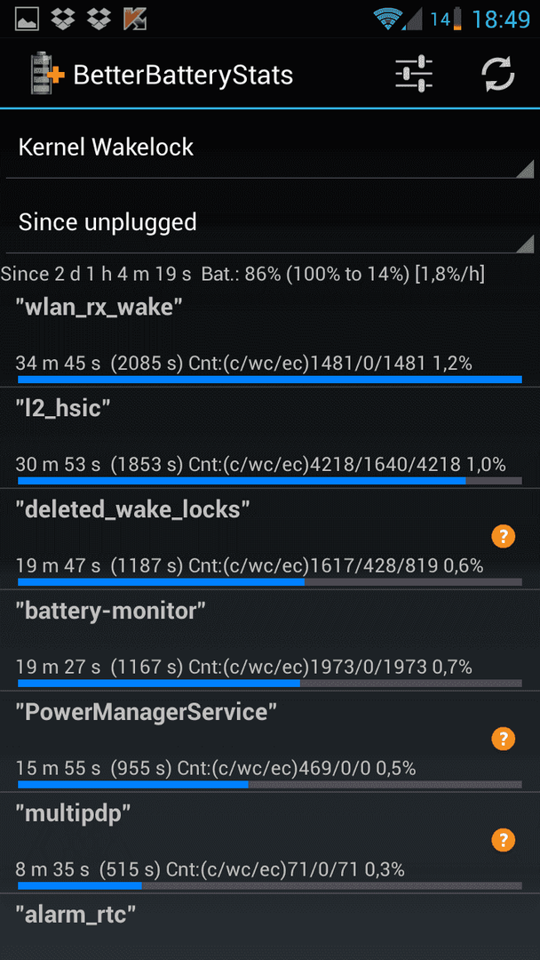

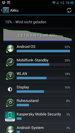

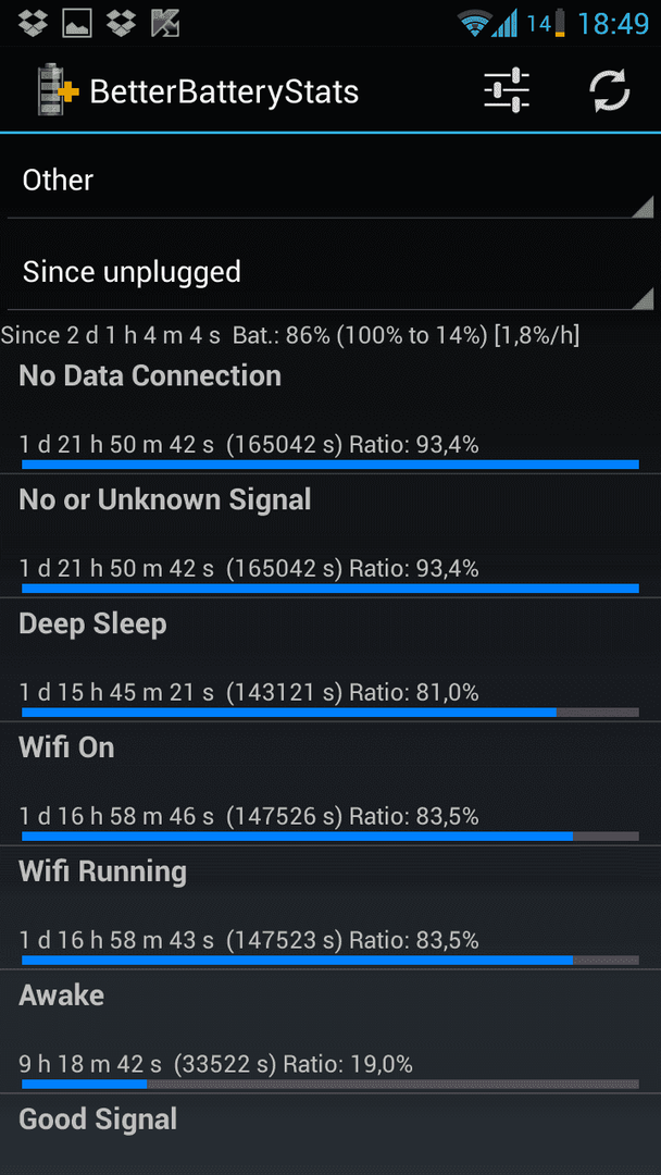

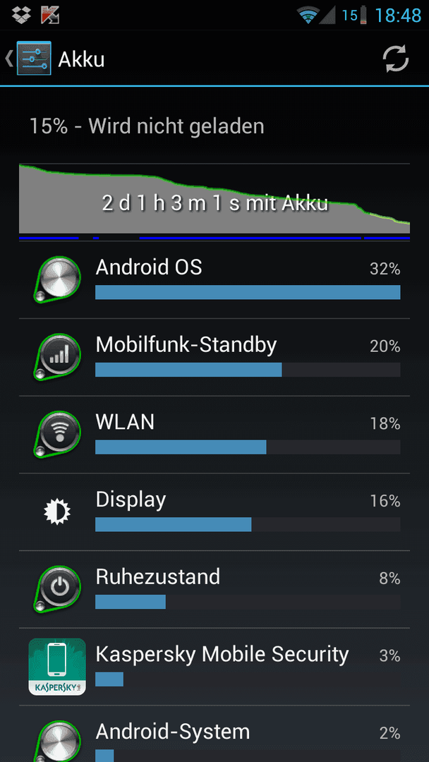

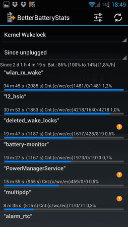

Im Anhang mal mein letztes Logfile nach knappe 48 Std Akkulaufzeit.
Ich verwende den Siyah Kernel 1.8.6 und die CM10.1 Custom vom 23.12.
Interessieren würde mich, ob man das "wlan_rx_wake", "l2hsic" und das "KMSSchedulerWakeLock" reduzieren kann.
Würde mich sehr freuen, von Euch zu hören :)
