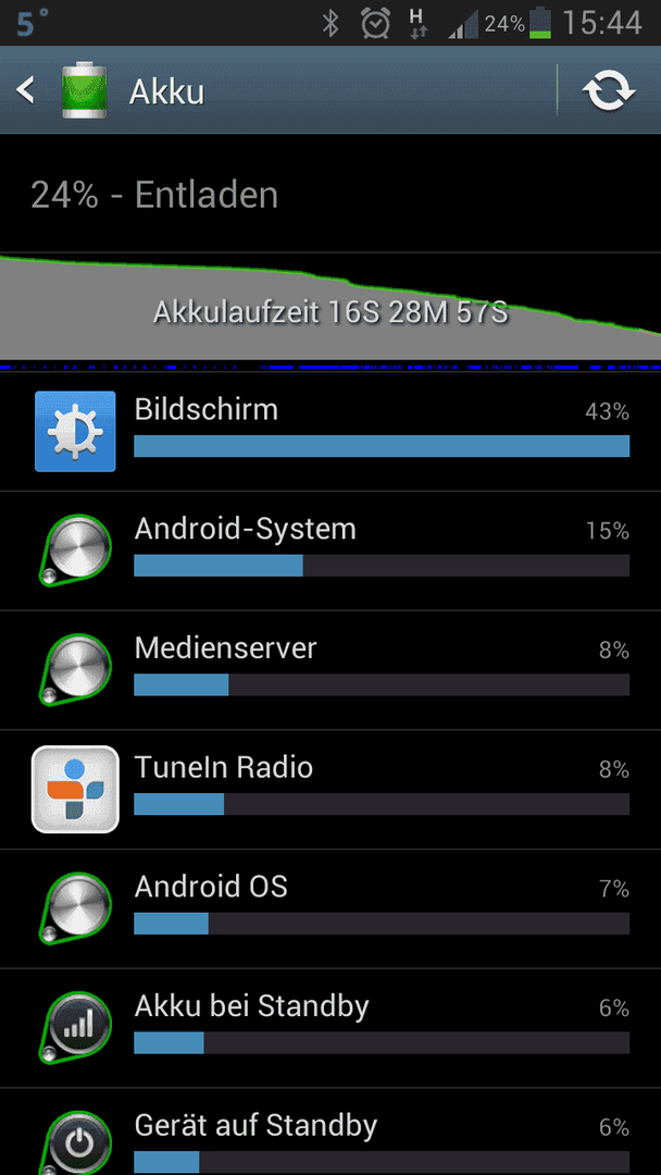

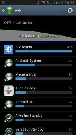

Hier ist mal meine Akkulaufzeit von einem eine Woche alten S3 LTE.
Wurde gestern Abend vorm Schlafengehen von der Steckdose genommen und übern Tag zu Spiegel Online lesen, Whatsapp und Webradio genutzt.
Der BBS Log ist von über Nacht. Was mir auffällt: nur 85% Deepsleep.
Huhu,
die Kernel Wakelocks deuten darauf hin, daß die überwiegende Wach-Zeit vom Netzwerkverkehr kommt. Willst Du denn Deep Sleep Anteil erhöhen, mußt Du schauen, daß Du herausfindest, welche Apps da Nachts Daten transferieren und diese Apps etwas einschränken.
Dazu war in dem Log teilweise das mobilem Internet aktiv und teilweise WLAN. Ich würde versuchen in einem Log immer nur eine Messung zu machen.
Rob
Wie willst du die App einschränken ? Du kannst ja nur deaktivieren, oder laufen lassen..
Gesendet von meinem GT-I9300
Huhu,
-App konfigurieren, daß sie nicht mehr so oft synct
-Hintergrunddaten für die App über die Android Einstellungen deaktivieren (hilft auf 3G)
-App deinstallieren
Rob
Wie kann ich die App herausfinden?
Überlegen, welche Apps Du installiert hast und wie oft diese auf das Internet (neue Informationen) zugreifen.
Oder mit einer Traffic Monitor App schauen, wer wieviel transferiert.
Entweder die integrierte von Android unter Einstellungen oder z.b. 3G Watchdog Pro.
