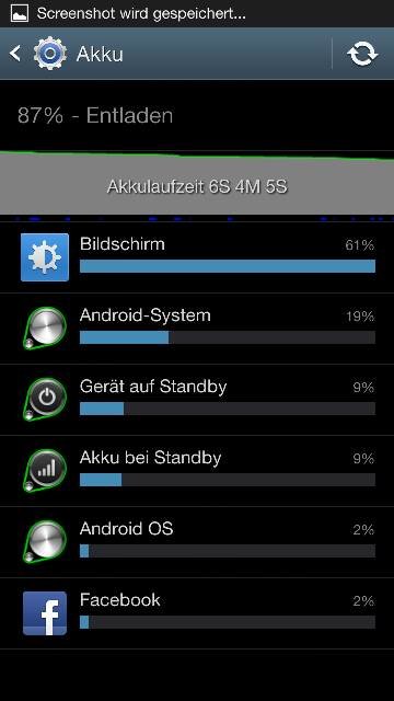

Abend leute,
Weiß einer warum mein android system 19 prozent ist ???
Gesendet von meinem GT-I9300

Warum nicht?
Alles zusammen muß immer auf 100% kommen.
Den Großteil Deiner bis zum Screenshoot verbrauchten Energie ging in den Bildschirm. CPU technich hat halt ein / mehrere Pakete, die unter Android-System zusammengefasst sind, was zu rechnen gehabt.
Und 19% von 13% der verbrauchten Energie ist jetzt nicht wirklich viel, daß ich mir darüber einen Kopf zerbrechen würde.
Rob
Display am besten aus lassen :)
Handy wenig benutzen. Dann sollte der Akku länger halten.
Reaktionen: Estoroth

Wieso? Er hat die einzige, vernünftige Antwort.
Der Bildschirm ist der dominierende Faktor, wenn er an ist. Wenn Du ihn lange an hast, steigt der prozentuale Energieverbrauch vom Bildschirm eben sehr hoch.
Was willst Du denn ansonsten machen?
Du kannst die Helligkeit runterregeln, das spart etwas aber das war es dann auch schon.
Oder vornehmlich Inhalte mit großem Schwarzanteil anschauen.
Rob

Rob2222 schrieb:
Warum nicht?
Rob
Also mich hatte es gewundert weil bei meinem hox war das android system nie über 10 prozent bei gleichen nutzer verhalten, deswegen hatte es mich gewunder :)

Also es handelt sich dabei keinesfalls um ein Problem. Das Display ist der Hauptverbraucher des Akkus und steht, bei normaler Benutzung eig immer an erster Stelle in den Akku Stats.
Wirklich viel tun kannst du dagegen nicht, Helligkeit reduzieren und wie auch schon gesagt das Display nicht allzu oft anschalten, was jedoch nicht wirklich möglich ist da man das Gerät ja auch benutzen will. Zudem wie Rob auch schon geschrieben hat, verbraucht das Display des S3 weniger Strom wenn es dunkle Inhalte darstellt.
Eine allzu lange Laufzeit kannst du von den aktuellen Smartphones ohnehin nicht erwarten, also vergleich das ganze bitte nicht mit älteren Handys. Jedoch hast du mit dem S3 eines der Geräte mit der aktuell längsten Ausdauer.
