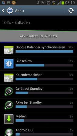

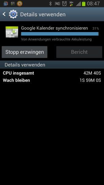

ich bin hier gerade am mitlesen, weil ich seit gestern heftige Laufzeit-Probleme habe...
Nach dem Aufstehen stöpsle ich mein S3 vom Ladegerät ab, und komme dann (bisher) ohne irgendwelche Probleme locker 18-20 Stunden damit über die Runden.
Gestern dann auch das Gerät vom Lader getrennt, und kurz vor'm Mittag war der Akku fast ganz leer. Also nochmal geladen und ein bissel gewundert. :mad2: ...kann ja mal vorkommen.
Um 20:00 war der Akku wieder fast ganz leer... :mad:
Laut Verbrauchsanzeige war es die "Google Kalender Synchronisation" die den ganzen Saft gezogen hat.
Dann den Akku mal für ein paar Minuten rausgenommen und wieder rein, dann über den Anwendungsmanager die Kalender-Sync gestoppt und über Nacht wieder ans Ladegerät...
Heute Morgen dann aber leider genau das gleiche Spiel... :cursing:
-> Screenshot
An Anwendungen wurde nichts neues installiert, und das Update auf 4.1.2 ist schon seit Weihnachten aufgespielt... (und lief bisher problemlos ohne wipe)
Hat von Euch jemand eine Idee an was das noch liegen könnte, und was ich machen kann?
Danke!

ich würde den Kalender Chache mal löschen wenn du mit Google synchronisierst und dann neu synchronisieren. Vielleicht frisst sich der voll oder so und findet kein Ende.
Huhu,
scheint so als hängt sich Deine Kalender Syncronisation auf. Wie schon gesagt worden ist, Cache mal löschen und auch mal das Handy neustarten. Im nächsten Schritt mal die Kalender Syncronisation abstellen und wieder anstellen. Und wenn das nicht hilft, mal schauen, was so im Kalender drin ist, irgendwas muß es ja auslösen.
Die Akkustatistik wird aber erst wieder zurückgegesetzt, wenn Du den Akku auf 100% auflädtst. Also komplett laden und dann wieder vergleichen.
Rob

So.
Gerade im Google-Konto nachgeschaut. Hier ist tatsächlich ununterbrochen die Kalender-Sync gelaufen...
Habe ich jetzt mal abgeschaltet, dann den Kalenderspeicher- u. den Kalender-Sync-Speicher sowie den jeweiligen Cache gelöscht.
Jetzt häng' ich das inzwischen wieder fast leere Handy mal ans Ladegerät, und dann wird der Sync wieder eingeschaltet.
Mal sehen was dann passiert...
Danke für Eure Antworten!
