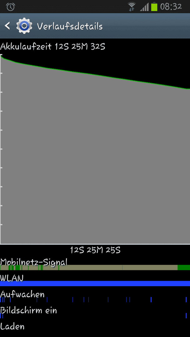

Was ich auf den ersten Blick irgendwie irritierend finde, das Mobilnetz-Signal ist die ganze Zeit grün, obwohl WLan auch an ist.
Bei mir sieht das ganz anders aus, ich hab dir schnell einen Screenshot gemacht
Und was ist dieses Sound-Dings da?
Die Anzeige "Mobilnetz-Signal" zeigt dir an wie gut dein GSM-Signal (bei einer eingeschalteten Mobilen-Daten Verbindung auch UMTS/HSDP+ etc.) ist bzw. war. Bei mir ist es durchgehend grün da ich ca. 300 Meter neben einem Mobilfunk-Mast wohne. Das siehst du auch in der Statusleiste oben. Bei mir sind die vier Balken immer voll, bei dir werden sie schwanken.
Die Volume Control App brauche ich um nicht ständig mein Ton-Profil ausversehen mit der Laut-Leise-Taste zu ändern. Sie regelt meine Profile und wenn ich ausversehen auf die Tasten komme dann ändert sich nicht mein Profil und die App regelt alles wieder auf meine Einstellungen zurück. ( https://play.google.com/store/apps/...t=W251bGwsMSwyLDEsImNvbS5jYi52b2x1bWVQbHVzIl0.) Im Gegensatz zum iPhone, bei der es die Einstellmöglichkeit "Profil nicht mit Tasten ändern" gibt wurde diese Funktion bei Android Geräten nicht mit eingebaut. Liegt wohl daran das Apple sich hierauf ein Patent hat geben lassen... Aber zum Glück gibt es diese bzw. mehrere Apps mit denen man das gut steuern kann...
ah danke. ich dachte der Mobilfunk-Balken wäre nur grün, wenn es aktiv ist.
Und danke für die Sound-Dings Erklärung :)

auch ich benötige eure Hilfe. Ich habe heute Nacht die anfangs erwähnte Messung gemacht und innerhalb von 6,5 Stunden 16% Akku verloren. Dabei hatte ich die e-Mail Push Benachrichtigungen ausgeschalten, Google Now deaktiviert, in Maps die Standorteinstellungen geändert, den Ruhemodus aktiv und das Handy kurz vorher auch neugestartet. Trotzdem war es rund 1 1/4 Stunde "Awake".
Dieses wlan_ctrl_wake hatte ich schon versucht, mit einer statischen IP unter Kontrolle zu bringen, was aber nichts geholfen hat. Warum der battery-monitor über 41 Minuten aktiv war, weiß ich auch nicht :/
Mir fällt nichts ein, was ich noch verändern könnte.
Falls es interessant ist, ich nutze Omega V35 (habe jetzt erst gesehen, dass es schon V37 gibt, das OTA Update hatte mir nichts angezeigt).
Ich hoffe wirklich, ihr könnt mir helfen.
Viele Grüße

Huhu,
wlan_wake hat immernoch einen wake_count (wc) von 1577. Das heißt, das Handy wird im Schnitt alle 22 Sekunden durch's WLAN geweckt. Entweder durch Multicast Pakete aus Deinem Heimnetzgeräten, vom ROUTER selbst, oder der Router löst den schon angesprochenen WLAN-Bug aus. Wobei der eigentlich dann glaube im Schnitt alle 10 Sekunden eintrat. Sollte es der Bug sein, kommst Du vermutlich nicht tiefer vom Stromverbrauch.
Da der Stock Kernel nichts bringt, würde ich diesbezüglich mal einen Kernel mit Multicast-Filter versuchen, der ignoriert gewisse Multicast-Pakete. Ich weiß allerdings nicht genau, welche Kernel das alles haben. Siyah hat es, den sollte man aber momentan nicht nehmen, da die 1.8.6. den Sudden Death Fix noch nicht eingebaut hat.
Ansonsten kommt die Wach-Zeit selbst Aufgrund der Kernel-Wakelocks vom WLAN, wie zu erwarten. Kann der Bug sein, kann aber auch genauso echter Netzwerktraffic sein. Zwei markante Trafficverbraucher im log:

Huhu,
wlan_wake hat bei dir 2386 wake-counts (wc) in einer Messung von 23929 Sekunden. Das ist im Schnitt ein Wake-Up alle 10 Sekunden und das ist mit ziemlicher Sicherheit dieses Problem:
https://www.android-hilfe.de/forum/...me-und-mehr.248651-page-139.html#post-4272431
Das heißt, Dein WLAN-Chipsatz im Router löst in Deinem S3 ein Bug im S3-Wlan-Treiber aus, sodaß sich das S3 alle 10 Sekunden selber weckt. Das sorgt meistens für einen Akkuverbrauch von etwa 2%/h. Dazu kommt dann bei Dir noch Facebook. Dafür habe ich abschließend leider auch keine Lösung. Aber siehe geposteten Link.
Wechen Router nutzt Du denn? Genaue Modellbezeichnung? Falls es ne Fritzbox ist, bitte auch mit V1/V2/V3.
Rob

Huhu,
ja, schon geschaut. Kannst den Dump auch wieder aus dem Post nehmen.
Den BT-AMP Bug sehe ich da momentan wirklich nicht. Allerdings tritt der Bug auch nicht zwingend immer auf.
Aber alle 30 Sekunden kommt ein UDP Paket (BJNP) rein, welches scheinbar von einem Canon Drucker kommt. Kann das sein?
War der Bildschirm in den 5 Minuten ausgeschaltet? Also das Handy im Deep Sleep? Das wäre wichtig. Wenn das Handy im Deel Sleep war, weckt zumindest schon mal der Drucker das Handy also alle 30 Sekunden auf.
Die vielen Wake-Counts (1 pro 10 Sekunden) über Nacht kann ich mit dem Dump aber noch nicht sehen/erklären. Aber laut BBS waren sie ja da. :confused2:
Wenn Du magst, mach irgendwann nochmal ein Dump. Vielleicht 10/15/30 Minuten und im Deep Sleep, falls es nicht so war.
