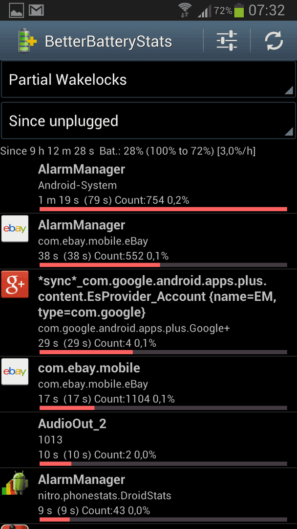

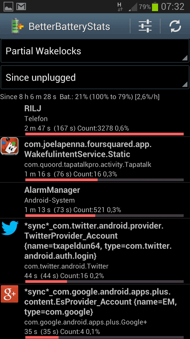

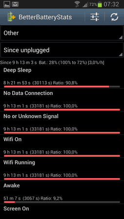

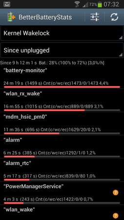

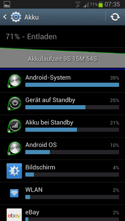

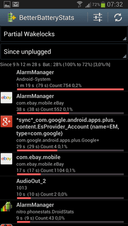

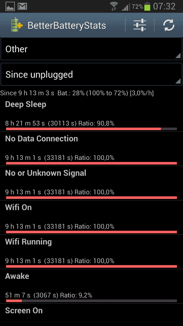

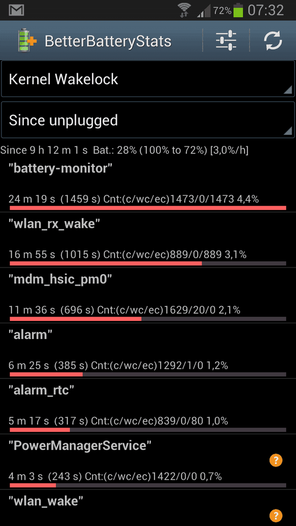

Lese schon ne Weile mit und habe auch schon so einige Tipps umgesetzt lleider ohne Erfolg. Ich bekomme den Accu über Nacht nicht unter 3% pro h.
Vielleicht ist jemand so nett und findet etaws heraus in den Logs. Rücksetzten auf Werkseinstellungen habe ich schon hinter mir. Ebay app hatte ich letzte Nacht mit dem AutorunManager ausgeschaltet. Hat aber alles nix genützt. Habe jetzt mal die Ebay App komplett gelöscht.
Danke schon mal im voraus
  • BetterBatteryStats-2013-02-05_073210072.txt

Hatte noch etwas vergessen :
Nur falls die Fragen aufkommen; unter Standortdienste habe ich alles deaktiviert ausser GPS. Auch in der App Maps und Google Now ist alles deaktiviert .

Auch wenn in deinen Anhängen nichts davon zu sehen ist.Solltest du Facebook haben dann log dich da mal aus.Versuch ist es wert.
So in etwa war es zu Beginn bei mir auch.Danach lag ich etwa bei 0,8 %/h Akkuverbrauch in der Nacht.

Bei dir sind es 2 Hauptgründe...
1. Die eBay app. Schmeiß sie runter oder nutze autorun manager um alle ebay receiver zu deaktivieren...
2. Schalte wlan im Standby aus. Falls es wie bei mir nicht klappt dann nutze Llama zum deaktivieren im Standby.
Wenn du beides hast kommst du unter 1 Prozent...

Hallo, die Receiver von Ebay hatte ich schon deaktiviert (steht beschrieben im 1. Post) und Wlan ausschalten könnte ich heute mal testen.
danke und Gruss

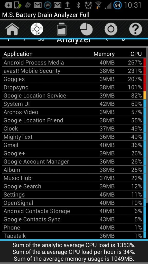

Aber : ist das normal das Googles so hoch ist? Hab vielleicht 3 Fotos gemacht - und das App manuell überhaupt nicht gestartet. Da sollte die App doch zu 99 Prozent im Tiefschlaf gewesen sein oder?
Ausserdem : Archos Player gar nicht benutzt. Dafür ja auch sehr hoch oder?

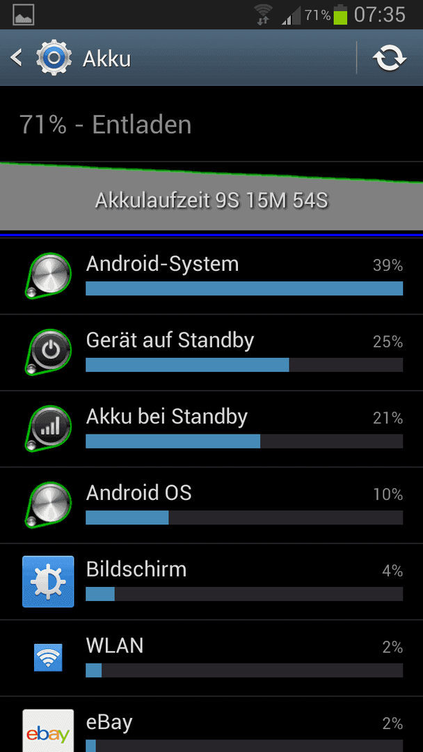

habe heute übernacht wieder getestet. Vorher Ebay App deinstalliert und von Facebook App abgemeldet. Wlan war ausgeschaltet !
Wert ging runter auf 2,5% pro h. Ist schon besser geworden aber binn noch nicht zufrieden :(
Vielleicht kann da nochmal jemand was in den Batterstats Logs sehen.
Danke und Gruss

Hey rob, schau mal, hab heute nacht mal FB richtig "gekillt", war aber auch im WLAN:
Code:
General Information
BetterBatteryStats version: 1.11.0.0
Creation Date: 2013-02-06 08:57:28
Statistic Type: (4) Custom Reference
Since 9 h 56 m 6 s
VERSION.RELEASE: 4.1.2
BRAND: samsung
DEVICE: m0
MANUFACTURER: samsung
MODEL: GT-I9300
OS.VERSION: 3.0.31-Siyah-1.8.9+
BOOTLOADER: I9300XXBLG8
HARDWARE: smdk4x12
FINGERPRINT: samsung/m0xx/m0:4.1.2/JZO54K/I9300XXEMA2:user/release-keys
TAGS: release-keys
USER: se.infra
PRODUCT: m0xx
RADIO: I9300DXELK1
Rooted: true
Battery Info
Level lost [%]: 8 Bat.: 8% (72% to 64%) [0,8%/h]
Voltage lost [mV]: 73 (3946-3873)
Other Usage
Wifi On (): 9 h 56 m 6 s  (35766 s) Ratio: 100,0%
Wifi Running (): 9 h 56 m 6 s  (35766 s) Ratio: 100,0%
Deep Sleep (): 9 h 20 m 24 s  (33624 s) Ratio: 94,0%
No Data Connection (): 9 h 56 m 6 s  (35766 s) Ratio: 100,0%
No or Unknown Signal (): 9 h 56 m 6 s  (35766 s) Ratio: 100,0%
Awake (): 35 m 42 s  (2142 s) Ratio: 6,0%

Kernel Wakelocks
"battery-monitor" (): 11 m 33 s  (693 s) Cnt:(c/wc/ec)689/0/689 1,9%
"l2_hsic" (): 6 m 53 s  (413 s) Cnt:(c/wc/ec)753/111/753 1,2%
"wlan_rx_wake" (): 4 m 43 s  (283 s) Cnt:(c/wc/ec)252/0/252 0,8%
"alarm_rtc" (): 4 m 10 s  (250 s) Cnt:(c/wc/ec)644/194/24 0,7%
"PowerManagerService" (): 3 m 12 s  (192 s) Cnt:(c/wc/ec)763/0/0 0,5%
"alarm" (): 2 m 58 s  (178 s) Cnt:(c/wc/ec)763/1/0 0,5%
"wlan_wake" (): 34 s  (34 s) Cnt:(c/wc/ec)8130/129/0 0,1%
"umts_rfs0" (): 14 s  (14 s) Cnt:(c/wc/ec)5/0/5 0,0%
"AudioOutLock" (): 14 s  (14 s) Cnt:(c/wc/ec)1/0/0 0,0%
"umts_ipc0" (): 11 s  (11 s) Cnt:(c/wc/ec)28/0/28 0,0%
"rpm_hsic" (): 6 s  (6 s) Cnt:(c/wc/ec)31/0/0 0,0%
"radio-interface" (): 2 s  (2 s) Cnt:(c/wc/ec)3/0/0 0,0%
"wlan_ctrl_wake" (): 1 s  (1 s) Cnt:(c/wc/ec)2/0/2 0,0%
"efsd-interface" (): 1 s  (1 s) Cnt:(c/wc/ec)10/0/0 0,0%
"secril_rfs-interface" ():  (0 s) Cnt:(c/wc/ec)5/0/0 0,0%
"tx_hsic" ():  (0 s) Cnt:(c/wc/ec)38/0/0 0,0%
"secril_fmt-interface" ():  (0 s) Cnt:(c/wc/ec)55/0/0 0,0%
"KeyEvents" ():  (0 s) Cnt:(c/wc/ec)1028/0/0 0,0%
"power-supply" ():  (0 s) Cnt:(c/wc/ec)781/222/0 0,0%
"mmc1_detect" ():  (0 s) Cnt:(c/wc/ec)927/0/0 0,0%
"sync_system" ():  (0 s) Cnt:(c/wc/ec)1/0/0 0,0%
"mmc0_detect" ():  (0 s) Cnt:(c/wc/ec)927/0/0 0,0%

  Alarms: 1, Intent: android.appwidget.action.APPWIDGET_UPDATE
org.dayup.gtask (): Wakeups: 1
  Alarms: 1, Intent: org.dayup.gtask.action.RepeatTaskSchedule
  Alarms: 0, Intent: org.dayup.gtask.action.AutoSyncTaskScheduler
com.android.providers.calendar (): Wakeups: 1
  Alarms: 1, Intent: com.android.providers.calendar.intent.CalendarProvider2
Network (requires root)
10012 (Wifi) (Google-Dienste): 193.0 KBytes 44,3%
10153 (Wifi) (com.levelup.beautifulwidgets.BeautifulWidgets): 90.0 KBytes 20,7%
0 (Wifi) (0): 36.0 KBytes 8,3%
10175 (Wifi) (com.whatsapp.WhatsApp): 36.0 KBytes 8,3%
10180 (Wifi) (com.viber.voip.Viber): 34.0 KBytes 7,9%
10227 (Wifi) (com.nuance.swype.beta.Swype Beta 1.4): 18.0 KBytes 4,3%
1000 (Wifi) (Android-System): 14.0 KBytes 3,3%
10072 (Wifi) (com.google.android.googlequicksearchbox.Google-Suche): 7.0 KBytes 1,7%
10201 (Wifi) (org.mozilla.firefox_beta.Firefox Beta): 5.0 KBytes 1,2%
CPU States
1,8 GHz ():  0,0%
1,7 GHz ():  0,0%
1,6 GHz ():  0,0%
1,5 GHz ():  0,0%
1,4 GHz (): 2 m 7 s  0,4%
1,3 GHz (): 4 s  0,0%
1,2 GHz (): 18 s  0,1%
1,1 GHz (): 8 s  0,0%
1 GHz (): 4 m 35 s  0,8%
900 MHz (): 14 s  0,0%
800 MHz (): 8 m 41 s  1,5%
700 MHz (): 21 s  0,1%
600 MHz (): 56 s  0,2%
500 MHz (): 23 s  0,1%
400 MHz (): 2 m 37 s  0,4%
300 MHz ():  0,0%
200 MHz (): 15 m 22 s  2,6%
Deep Sleep (): 9 h 21 m 3 s  94,0%
Reference overview
Custom: Reference custom_ref created 7 h 56 m  (Wl: 58 elements; KWl: 28elements; NetS: 36 elements; Alrm: 13 elements; Proc: 49 elements; Oth: 9 elements; CPU: 18 elements)
Since charged: Reference since_charged_ref created 0 s (Wl: null; KWl: null; NetS: null; Alrm: null; Proc: null; Oth: null; CPU: null)
Since screen off: Reference since_screen_off created 0 s (Wl: null; KWl: null; NetS: null; Alrm: null; Proc: null; Oth: null; CPU: null)
Since unplugged: Reference since_unplugged_ref created 0 s (Wl: null; KWl: null; NetS: null; Alrm: null; Proc: null; Oth: null; CPU: null)
Since boot: Reference since_boot created 1 m 11 s  (Wl: 7 elements; KWl: 12elements; NetS: 6 elements; Alrm: 3 elements; Proc: 2 elements; Oth: 6 elements; CPU: 18 elements)
so wäre ich nun zufriedne. fragt sich nur, ob die verbesserung nun vom gekillten FB oder vom (sparsameren?) WLAN kommt... ;)
