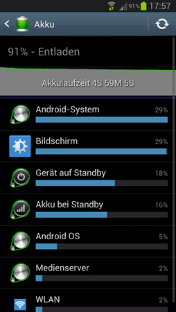

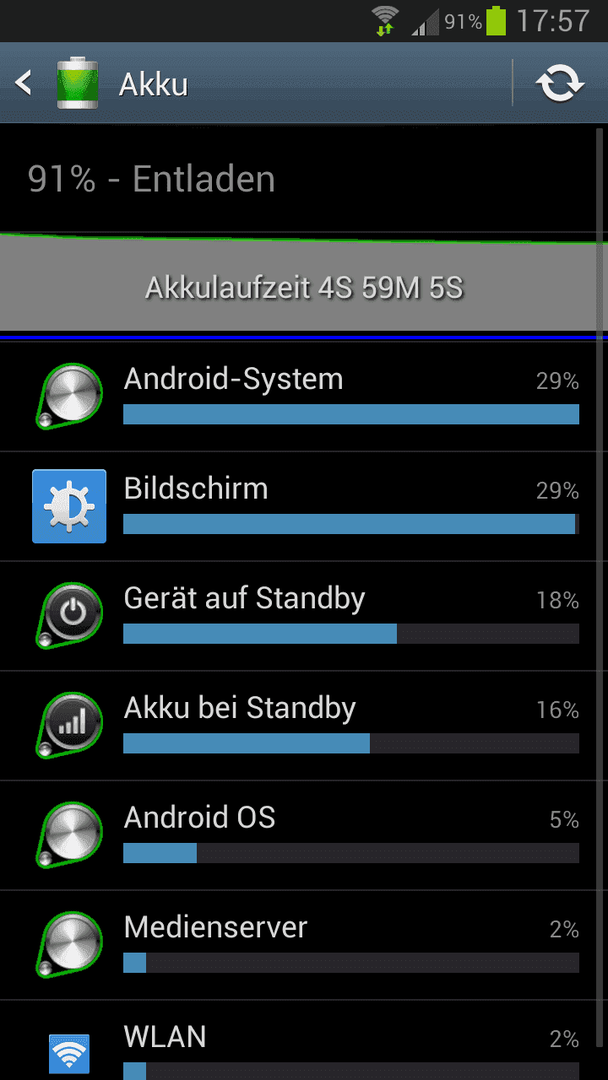

Hi, ich habe mal ein "Problem", und zwar habe ich vor ein paar Tagen mein S3 gewipt.
Hatte nach dem Wipe erstmal garkeine Akkuprobleme, wollte nun einfach mal aus Spaß Google Now ausprobieren und was passiert? Genau nun habe ich ein kleines Akku-Problem.
Ja ich habe Google Now ausgemacht und auch unter Maps die Standort Verfolgung ausgemacht.
Bei mir verbraucht "Android-System" immer am meisten. immer über 20%.
Bevor ich Google Now einmal gestartet hatte war der Task jedoch zwischen 2% - 5%.
Kennt jemand eine Lösung? Oder muss ich wieder Wipen?
Habe mal ein Screenshot vom Akkuverbrauch gemacht, und hier im Post angehängt.
Titanium Backup. Einfrieren...
Mit freundlichen Grüßen....
Der Chris aus Franken
Der Screenshot ist sinnlos ohne Hinweise, wieviel Screen On Zeit du hattest.
War z.B. der Screen 1h lang an, hast du ein Problem.
War z.B. der Screen 1minute lang an, hast du kein Problem.
Irgendwas wird immer am meisten Energie verbrauchen und in deinem Fall hast du insgesamt 9% Akkukapazität eingebüßt, davon haben 29% der Screen und 29% das Android-System verbraucht, was u.a. die ganzen Syncs beinhalten dürfte.
Kontext ist wichtig! ;)

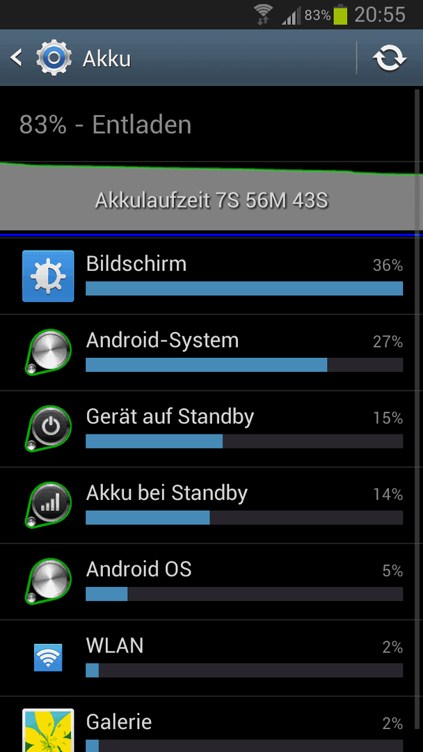

@Estoroth ja du hast recht, hatte ich vergessen anzugeben, weiß aber nun nicht mehr wie lange die Screen On Time war, stelle nun lieber einen neuen Screenshot incl Screen On Time rein ;)..
Also Screen On Time ist: 38 min

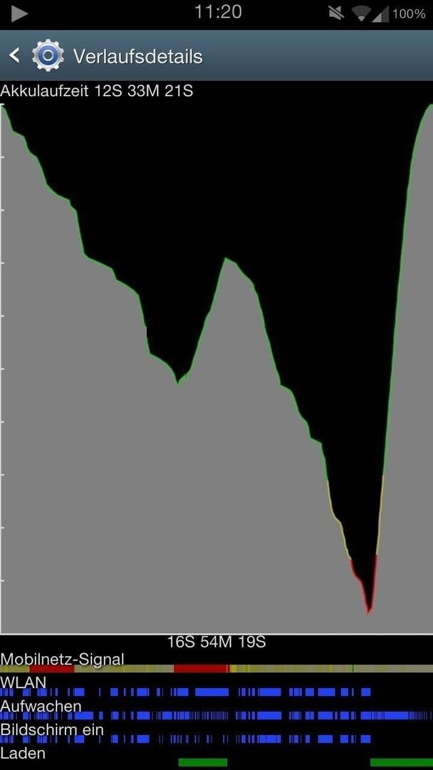

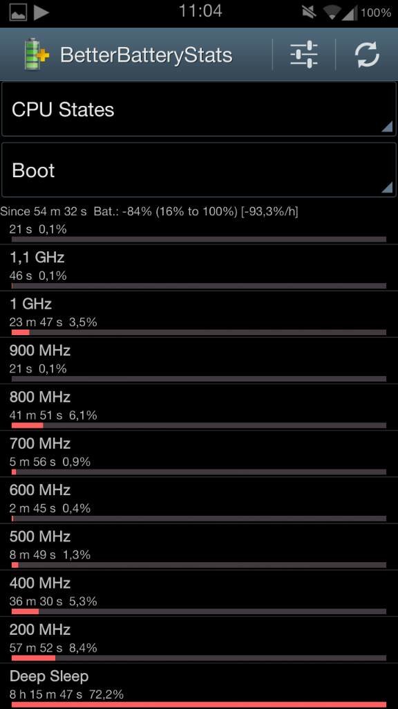

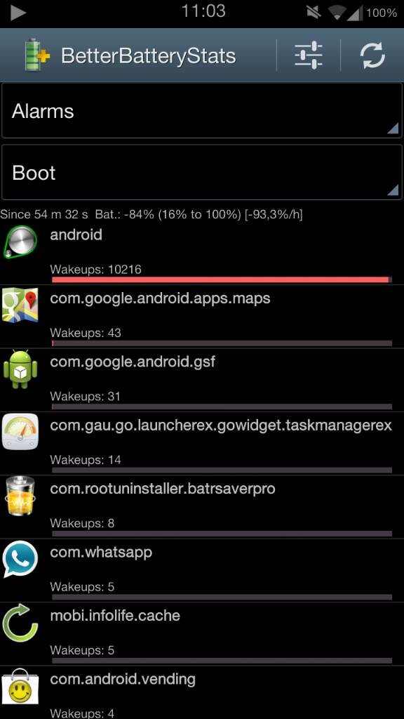

Hey Leute ;)
Ich habe schon seit ein paar Tagen ein hohen Akkuverbrauch..
Da dachte ich mir liegt bestimmt an der Rom (Viking Way). Ich hab ein Backup gemacht und jetzt die crDroid v13 mit full wipe und alles geflasht.
Aber mir ist schon beim Setup der Rom aufgefallen, dass gefühlt jede Minute ein Prozent weg ist.
Kann es sein das mein Akku (fast halbes Jahr alt) kaputt ist?
Ich habe dann einfach meine Apps draufgemacht mit Titanium Backup.
Nachdem ich BBS installiert und über Nacht aufgeladen habe, ist mir am Morgen aufgefallen, dass der Prozess Android über 10000 wakeups hat.
Ist das normal?
Ich habe zwei Screenshots hier angehängt.
Danke schonmal für eure Hilfe :)
Hier ist der Akkuverbrauch zu sehen.
@GTS:
Punkt 1) BBS sollte man nicht beim LADEN benutzen, da die Daten beim laden nicht zuverlässig sind
Punkt 2) Kann es sein, daß Du einen nachgekauften Akku nutzt? Ich kann mir nicht vorstellen, daß der Originalakku in 55 Minuten von 16% auf 100% lädt.
Denn die schnelle Ladezeit spricht für einen Akku mit geringerer Kapazität wie sie oft die Billigakkus von eBay haben.
