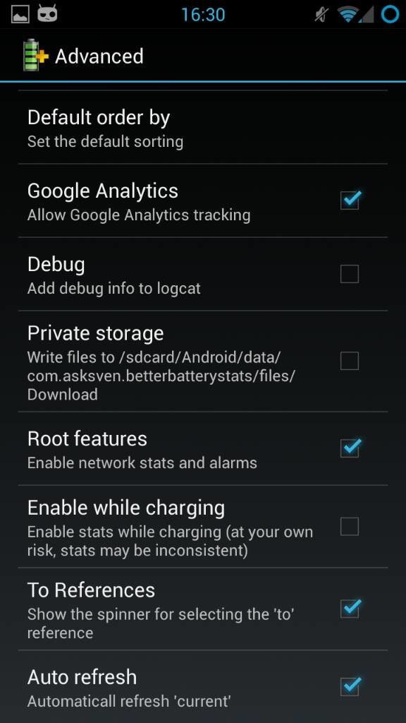

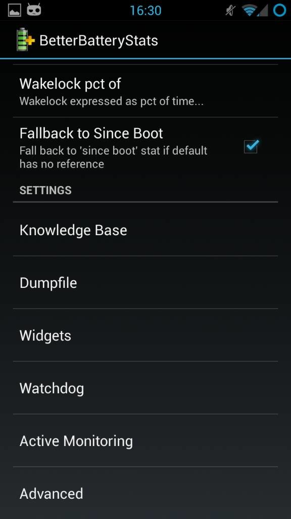

Auf das Settingssymbol in BBS drücken (ganz oben, mittig), dann runterscrollen zu "Advanced" und dann "Root Features" aktivieren.
Nutze die Version aus dem Play Store. So sehen die Settings bei mir aus:
sent via samsung galaxy s3 using tapatalk 2
