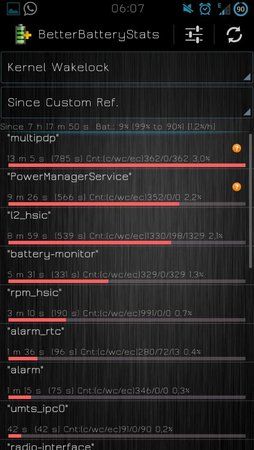

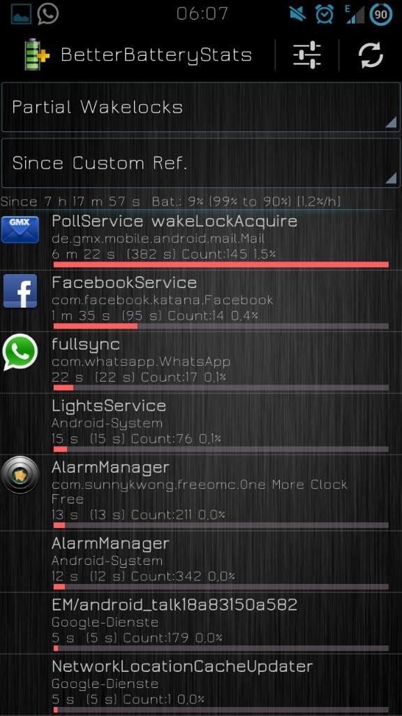

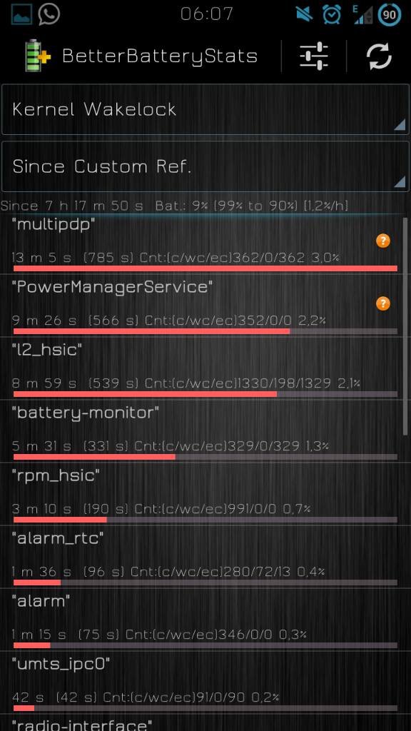

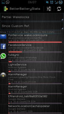

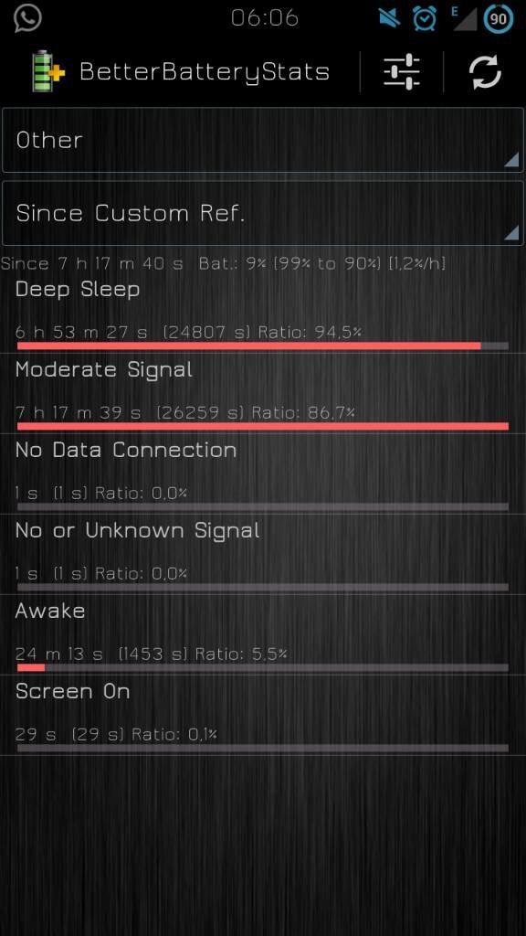

moin
also wenn ich w-lan und mobiles inet aus habe, verbrauche ich 0,2% akku die stunde. sobald ich eins von beiden an schalte (egal welches) verbrauche ich ca 1,2% die stunde... also ich kann an bbs nichts erkennen ihr?
tabtaste schrieb:
moin
Ich würde glücklich damit sein :D
tabtaste schrieb:
moin
Na weil GMX und Facebook Daten übertragen, wenn das Handy online ist.
Und, man mag es kaum glauben, die Funkerei verbraucht Strom. ;)
Rob
hmm komisch, auto sync von facebook ist aus und von meinem handy auto sync auch. gmx war an -.- okay, hab jetzt ALLES was synct ausgeschaltet. außer whatsapp. und jetzt müsste ich doch zumindest auf 0,3-0,4 % kommen .... werde ich testen

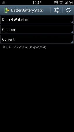

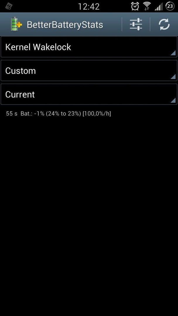

Hi, kann mir jemand sagen was ich falsch gemacht habe.. Bei mir zeigt BBS nichts an..
Hatte auf die aktuelle Version geupdatet und nun habe ich das Problem.
Das Telefon voll laden, danach müsste es wieder wie gewohnt funktionieren.
Bei der Facebook App hat das nix zu bedeuten. Die funkt auch noch gerne selbstständig weiter.
Reaktionen: Rob2222
Um die Facebook App (und ähnliche Konsorten) im Hintergrund komplett still zu legen, empfehle ich Greenify aus dem Play Store.
Reaktionen: Rob2222
