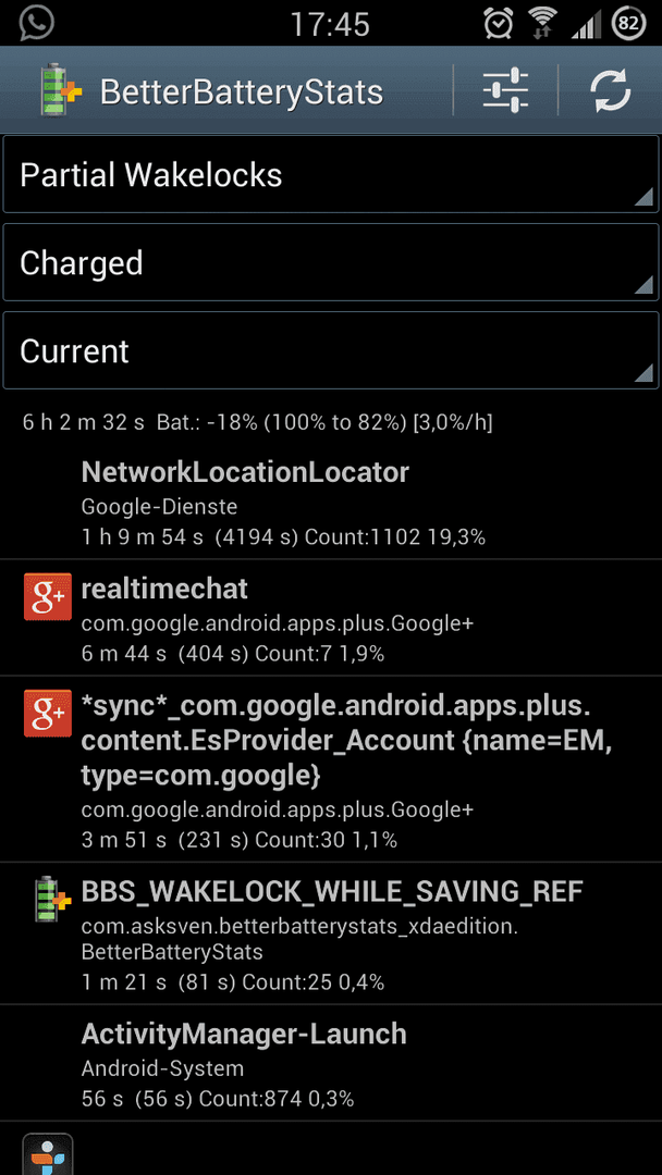

Moinsen,
seid dem neusten G+ Update habe ich ein kleines Problem.
Und zwar wie im Screenshot von BBS zu sehen ist der NetworkLocationLocator sehr aktiv. Wie kann ich das abstellen?
Habe schon in den Einstellungen von G+, Maps, und weiteren Apps geschaut aber überall ist es ausgestellt.
Soll ich den Log hochladen damit ihr vielleicht eine etwas bessere Analyse machen könnt? Oder kennt jemand das Problem und weiß wie es zu lösen ist?
LG und Danke für die Hilfe Aienka
Standortdienste deaktivieren unter Einstellungen - Standortzugriff.

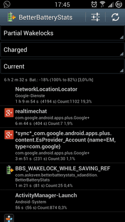

keyguardWakeAndHandOff (Android-System): 1 s  (1 s) Count:765 0,0%
Kernel Wakelocks
"PowerManagerService" (): 2 h 37 m 52 s  (9472 s) Cnt:(c/wc/ec)8774/0/0 5,4%
"battery-monitor" (): 2 h 2 m 50 s  (7370 s) Cnt:(c/wc/ec)7440/0/7440 4,2%
"l2_hsic" (): 1 h 43 m 6 s  (6186 s) Cnt:(c/wc/ec)13164/1487/13164 3,5%
"multipdp" (): 1 h 25 m 40 s  (5140 s) Cnt:(c/wc/ec)1914/0/1914 2,9%
"alarm_rtc" (): 1 h 16 m 48 s  (4608 s) Cnt:(c/wc/ec)7097/0/816 2,6%
"secril_fd-interface" (): 27 m 23 s  (1643 s) Cnt:(c/wc/ec)453/0/0 0,9%
"alarm" (): 26 m 40 s  (1600 s) Cnt:(c/wc/ec)9919/1/0 0,9%
"rpm_hsic" (): 14 m 2 s  (842 s) Cnt:(c/wc/ec)4798/0/0 0,5%
"umts_ipc0" (): 11 m 8 s  (668 s) Cnt:(c/wc/ec)1381/0/1381 0,4%
"mmc1_detect" (): 9 m 30 s  (570 s) Cnt:(c/wc/ec)8750/0/0 0,3%
"tx_hsic" (): 6 m 59 s  (419 s) Cnt:(c/wc/ec)11602/4/0 0,2%
"radio-interface" (): 2 m 47 s  (167 s) Cnt:(c/wc/ec)188/0/0 0,1%
"umts_rfs0" (): 2 m 23 s  (143 s) Cnt:(c/wc/ec)50/0/50 0,1%
"AudioOutLock" (): 1 m 33 s  (93 s) Cnt:(c/wc/ec)43/0/0 0,1%
"vib_present" (): 34 s  (34 s) Cnt:(c/wc/ec)555/0/0 0,0%
"efsd-interface" (): 13 s  (13 s) Cnt:(c/wc/ec)100/0/0 0,0%
"secril_rfs-interface" (): 8 s  (8 s) Cnt:(c/wc/ec)52/0/0 0,0%
"reactive_wake_lock" (): 1 s  (1 s) Cnt:(c/wc/ec)1/1/1 0,0%
"KeyEvents" (): 1 s  (1 s) Cnt:(c/wc/ec)13257/0/0 0,0%
"sync_system" (): 1 s  (1 s) Cnt:(c/wc/ec)22/0/0 0,0%
"secril_fmt-interface" (): 1 s  (1 s) Cnt:(c/wc/ec)3044/0/0 0,0%
"power-supply" ():  (0 s) Cnt:(c/wc/ec)7441/5722/0 0,0%
"mmc0_detect" ():  (0 s) Cnt:(c/wc/ec)8754/0/1 0,0%
Processes
*wakelock* (): Uid: -1 Sys: 17 s  (17 s) Us: 11 s  (11 s) Starts: 0
com.google.android.apps.maps:GoogleLocationService (): Uid: -1 Sys: 4 s  (4 s) Us: 15 s  (15 s) Starts: 2
kworker/0:3 (): Uid: -1 Sys: 17 s  (17 s) Us:  (0 s) Starts: 0
com.google.android.gm (): Uid: -1 Sys: 2 s  (2 s) Us: 11 s  (11 s) Starts: 8
kworker/0:0 (): Uid: -1 Sys: 12 s  (12 s) Us:  (0 s) Starts: 0
mmcqd/0 (): Uid: -1 Sys: 12 s  (12 s) Us:  (0 s) Starts: 0
kworker/0:1 (): Uid: -1 Sys: 12 s  (12 s) Us:  (0 s) Starts: 0
kworker/0:2 (): Uid: -1 Sys: 10 s  (10 s) Us:  (0 s) Starts: 0
kworker/0:4 (): Uid: -1 Sys: 8 s  (8 s) Us:  (0 s) Starts: 0
/init (): Uid: -1 Sys: 6 s  (6 s) Us:  (0 s) Starts: 0
surfaceflinger (): Uid: -1 Sys: 3 s  (3 s) Us: 2 s  (2 s) Starts: 0
com.google.android.googlequicksearchbox (): Uid: -1 Sys: 1 s  (1 s) Us: 4 s  (4 s) Starts: 1
*wakelock* (): Uid: -1 Sys: 2 s  (2 s) Us: 2 s  (2 s) Starts: 0
com.evernote (): Uid: -1 Sys: 1 s  (1 s) Us: 3 s  (3 s) Starts: 8
kworker/u:7 (): Uid: -1 Sys: 3 s  (3 s) Us:  (0 s) Starts: 0
kworker/u:28 (): Uid: -1 Sys: 3 s  (3 s) Us:  (0 s) Starts: 0
kworker/u:25 (): Uid: -1 Sys: 3 s  (3 s) Us:  (0 s) Starts: 0
kworker/u:29 (): Uid: -1 Sys: 3 s  (3 s) Us:  (0 s) Starts: 0
kworker/u:11 (): Uid: -1 Sys: 3 s  (3 s) Us:  (0 s) Starts: 0
kworker/u:10 (): Uid: -1 Sys: 3 s  (3 s) Us:  (0 s) Starts: 0
kworker/u:19 (): Uid: -1 Sys: 3 s  (3 s) Us:  (0 s) Starts: 0
kworker/u:12 (): Uid: -1 Sys: 3 s  (3 s) Us:  (0 s) Starts: 0
kworker/u:21 (): Uid: -1 Sys: 3 s  (3 s) Us:  (0 s) Starts: 0
kworker/u:23 (): Uid: -1 Sys: 3 s  (3 s) Us:  (0 s) Starts: 0
kworker/u:1 (): Uid: -1 Sys: 3 s  (3 s) Us:  (0 s) Starts: 0
kworker/u:18 (): Uid: -1 Sys: 3 s  (3 s) Us:  (0 s) Starts: 0
kworker/u:30 (): Uid: -1 Sys: 3 s  (3 s) Us:  (0 s) Starts: 0
kworker/u:5 (): Uid: -1 Sys: 3 s  (3 s) Us:  (0 s) Starts: 0
rild (): Uid: -1 Sys: 2 s  (2 s) Us:  (0 s) Starts: 0
ksoftirqd/0 (): Uid: -1 Sys: 3 s  (3 s) Us:  (0 s) Starts: 0
kworker/u:17 (): Uid: -1 Sys: 3 s  (3 s) Us:  (0 s) Starts: 0
kworker/u:22 (): Uid: -1 Sys: 3 s  (3 s) Us:  (0 s) Starts: 0
s3c-fb-vsync (): Uid: -1 Sys: 3 s  (3 s) Us:  (0 s) Starts: 0
*wakelock* (): Uid: -1 Sys: 1 s  (1 s) Us: 1 s  (1 s) Starts: 0
kworker/u:15 (): Uid: -1 Sys: 2 s  (2 s) Us:  (0 s) Starts: 0
kworker/u:6 (): Uid: -1 Sys: 2 s  (2 s) Us:  (0 s) Starts: 0
kworker/u:14 (): Uid: -1 Sys: 2 s  (2 s) Us:  (0 s) Starts: 0
kworker/u:16 (): Uid: -1 Sys: 2 s  (2 s) Us:  (0 s) Starts: 0
kworker/u:27 (): Uid: -1 Sys: 2 s  (2 s) Us:  (0 s) Starts: 0
kworker/u:13 (): Uid: -1 Sys: 2 s  (2 s) Us:  (0 s) Starts: 0
kworker/u:0 (): Uid: -1 Sys: 2 s  (2 s) Us:  (0 s) Starts: 0
mediaserver (): Uid: -1 Sys:  (0 s) Us: 1 s  (1 s) Starts: 0
kworker/u:24 (): Uid: -1 Sys: 2 s  (2 s) Us:  (0 s) Starts: 0
kworker/u:8 (): Uid: -1 Sys: 2 s  (2 s) Us:  (0 s) Starts: 0
kworker/u:20 (): Uid: -1 Sys: 2 s  (2 s) Us:  (0 s) Starts: 0
com.whatsapp (): Uid: -1 Sys: 1 s  (1 s) Us: 1 s  (1 s) Starts: 10
kworker/u:4 (): Uid: -1 Sys: 2 s  (2 s) Us:  (0 s) Starts: 0
kworker/u:9 (): Uid: -1 Sys: 2 s  (2 s) Us:  (0 s) Starts: 0
kworker/u:2 (): Uid: -1 Sys: 2 s  (2 s) Us:  (0 s) Starts: 0
kworker/u:32 (): Uid: -1 Sys: 2 s  (2 s) Us:  (0 s) Starts: 0
gpsd (): Uid: -1 Sys: 1 s  (1 s) Us:  (0 s) Starts: 0
com.sec.android.widgetapp.alarmclock (): Uid: -1 Sys:  (0 s) Us: 1 s  (1 s) Starts: 6
kworker/u:3 (): Uid: -1 Sys: 2 s  (2 s) Us:  (0 s) Starts: 0
com.google.android.apps.maps:LocationFriendService (): Uid: -1 Sys:  (0 s) Us: 1 s  (1 s) Starts: 1
*wakelock* (): Uid: -1 Sys:  (0 s) Us: 1 s  (1 s) Starts: 0
kworker/0:5 (): Uid: -1 Sys: 1 s  (1 s) Us:  (0 s) Starts: 0
kworker/u:26 (): Uid: -1 Sys: 1 s  (1 s) Us:  (0 s) Starts: 0
com.dropbox.android (): Uid: -1 Sys:  (0 s) Us:  (0 s) Starts: 11
com.google.android.gsf.login (): Uid: -1 Sys:  (0 s) Us:  (0 s) Starts: 3
com.sec.android.app.clockpackage (): Uid: -1 Sys:  (0 s) Us:  (0 s) Starts: 1
com.android.vending (): Uid: -1 Sys:  (0 s) Us:  (0 s) Starts: 5
jbd2/mmcblk0p12 (): Uid: -1 Sys: 1 s  (1 s) Us:  (0 s) Starts: 0
com.google.android.apps.maps (): Uid: -1 Sys:  (0 s) Us:  (0 s) Starts: 1
*wakelock* (): Uid: -1 Sys:  (0 s) Us:  (0 s) Starts: 0
com.google.process.gapps (): Uid: -1 Sys:  (0 s) Us:  (0 s) Starts: 1
android.process.media (): Uid: -1 Sys:  (0 s) Us:  (0 s) Starts: 6
Alarms (requires root)
Network (requires root)
CPU States
1,4 GHz (): 6 m 23 s  0,2%
1,3 GHz (): 1 m 17 s  0,0%
1,2 GHz (): 25 s  0,0%
1,1 GHz (): 2 m 38 s  0,1%
1 GHz (): 54 m 4 s  1,9%
900 MHz (): 51 s  0,0%
800 MHz (): 1 h 17 m 22 s  2,7%
700 MHz (): 7 m 17 s  0,3%
600 MHz (): 3 m 57 s  0,1%
500 MHz (): 17 m 53 s  0,6%
400 MHz (): 36 m 9 s  1,2%
200 MHz (): 3 h 13 m 5 s  6,6%
Deep Sleep (): 1 d 17 h 45 m 33 s  86,2%

Puuuuh. Auch wenn es nur 15 Minuten aktive Nutzung sind, das BBS Log ist (u.a.) deswegen verdammt umfangreich.
Eigentlich sollte man das Gerät bei der Aufzeichnung eines BBS Logs _nicht_ nutzen. Zumindest wenn man den Standbyverbrauch analysieren will.
Deswegen bietet es sich auch an, den Log über Nacht laufen zu lassen, weil man da das Handy meistens nicht benutzt.
Bei dem geringen Verbrauch des Note würde ich da gar nichts machen.
Der Verbrauch vom S3 ist auch OK.
Du könntest ihn verringern, indem Du die Google Standortdienste (Maps/Now) abschaltest und die Funktion "Drahtlosnetzwerke" in den Android Standorteinstellungen abschaltest.
Das ist ein markanter Teil der Wach-Zeit.
Der Rest der Wach-Zeit kommt zum großen Teil durch Internet-Datenverkehr, den man aber mit BBS ohne Root nicht analysieren kann. Da müsstest Du mal überlegen, welche Deiner Apps auf das Internet zugreifen, wenn der Bildschirm aus ist.
Rob
